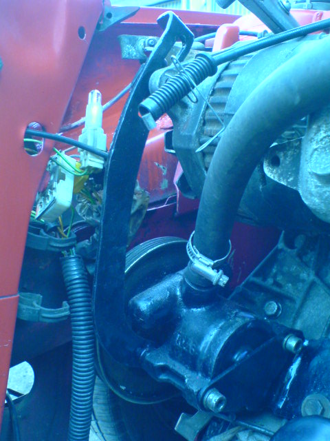

Kolejna prośba do Was moi drodzy :) Jak zamontować pompe w silniku. Chodzi mi o sam układ napinaczy. Jak to jest ? Pompa idzie na sztywno do bloku silnika i potrzeba dluższego napinacza do alternatora?
Posty: 4915
dokladnie tak jak piszesz, pompa do bloku napinacz do pompy a alternator hop w gore:) jak cos to moge jutro zrobic zdjecie jak to wyglada ;)
foto, zapomnialem wylaczyc tryb nocny i troche niebiesko wyszlo :P

Tego mi było trzeba + dla Ciebie :D
