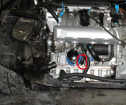

Post autor: Marin205 »
a tu foto jak wygląda chłodniczka w zwykłym GTI - nabyłem właśnie ją z dobrymi przewodami ciśnieniowymi za 40 zł

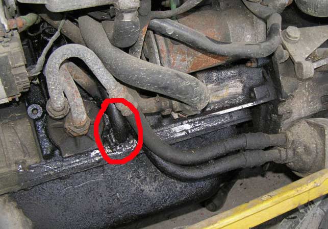

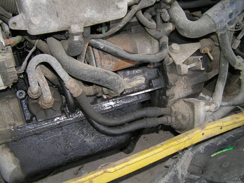

Przeglądałem zdjęcia ze swapu dokonanego przez Stefa http://gti.peugeot205.pl/gallery/album06/DSC08243 Zastanawiam się czy montaż chłodniczki w bloku nie uniemożliwi zamontowania przewodu który wchodzi do bloku tuż przy chłodniczce. Czy blok w Mi i GTI 8V są identyczne?
Podobnie z wymiarami chłodniczki, czekam na inf od kolegi Stefa. Przyglądając się dokładnie rozwiązaniu z GTI zaryzykowałbym stwierdzenie, że jest możliwość zaadoptowania mojej do bloku jeśli będę posiadał gwintowaną rurkę przykręcaną do bloku, do której z kolei przykręcamy filtr (ten dociska chłodniczkę do bloku, nie jest ona wkręcana). Tym bardziej, że moja wygląda identycznie jak ze zdjęć Stefa (na tych przysłanych przez Banitę wyjście na przewody chłodzenia są wygięte o ok 90 st., u mnie proste). Czy może ktoś porównywał ich budowy? :roll:

d_ARC pisze:Zastanawiam się czy montaż chłodniczki w bloku nie uniemożliwi zamontowania przewodu który wchodzi do bloku tuż przy chłodniczce. Czy blok w Mi i GTI 8V są identyczne?
A o ktory przewod Ci dokladnie chodzi bo nie bardzo rozumiem! ZTCW to bloki nie sa identyczne ale akurat zewnetrznie moim zdaniem nie powinny sie roznic :)

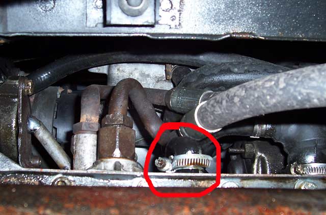

Post autor: d_ARC »
Chodzi o ten przewód :) Stąd pytanie czy bloki w silnikach XU są takie same jeśli chodzi o rozmieszczenie wyjść na przewody wodne/olejowe oraz średnicę i gwinty mocowań filtra oleju (zaprzyjaźniony szrot może załatwić mi mocowania chłodniczki z jakiegoś auta PSA z silnikiem XU). Znalazłem już nawet niski filtr oleju od Renówki który pozwoli zmieścić całość pomiędzy blokiem a chłodnicą, pozostaje tylko sprawdzić czy gwint podejdzie do Puga.
Banita
Posty: 4993
Post autor: Banita »
Trzeba bylo mowic, ze o odme chodzi. Tak naprawde to nie musisz miec tego weza -byleby 2 odma byla drozna.

Na fotce powyżej widzę, że oba węże idą do górnej rury chłodnicy - ten obieg jakiś zagadkowy jest.
W dieselach z którymi się spotkałem jeden wąż szedł wyraźnie do powrotu.
