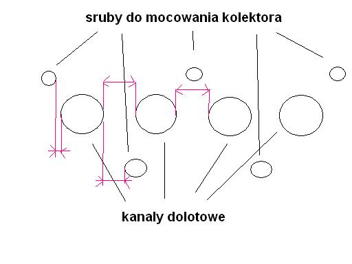

hmm, TU3M tez jest zdlawiony wezszymi kanalami w kolektorze??
Bo jesli tak, to jak zaloze podwojne dwugardzielowe gazniki webera z kolektorem ktotkim i wiekszymi kanalami to powinno tyci mocy przybyc... , czy tylko mi sie zdaje??

nie wiem czy TU3M ale napewno TU3S bo jego głowice mam i tam wszystko mierzyłem. Przydałby sie jeszcze jakiś TU3M do pomiarów. Albo ktoś mógłby mi zmierzyć srednice kanału dolotowego w TU3M to bede wiedział na 100%

MistrzuGT pisze:hmm, TU3M tez jest zdlawiony wezszymi kanalami w kolektorze??
jutro jeszcze wykopie kolektor i sprawdze wymiar

moralez pisze: jutro jeszcze wykopie kolektor i sprawdze wymiar
Dzieki, ale potrzebuje dokladniejsze dane... tzn tak jak przedstawilem to na obrazku...
Nie wiem, jak ten dolot wyglada w TU3M ale chodzi o takie zwymiarowanie....
Dzieki :)

chcesz kupic kolektor dolotowy z xs za 10 zl :D bedziesz mial do czego sie namierzac :mrgreen:
nie obiecuje ze bede mial jutro czas na zwymiarowanie
