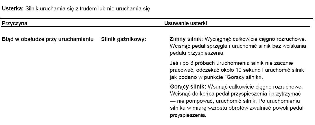

Fragment z kaiążki obsługi naszych 205-tek

to ja ci powiem jak ja zapalam mojego peugoocika:
1) wyciągam na maaxa ssanie,
2) wciskam sprzęgło,
3) odpalam silnik,
4) zmniejszam ssanie do połowy,
5) wrzucam bieg,
6) po jakiś 100 metrach przejechanych wciskam ssanie do końca....
i o to cała filozofia :)
