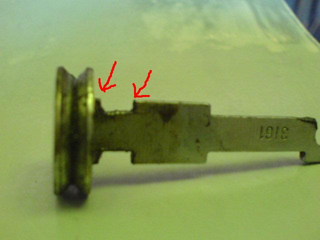

woocash pisze: a patent jest prosty jak drut - na wolnych obrotach zapłon ustalany jest poprzez otwarcie przez kompa zaworka elektromagnetycznego, który otwiera dopływ podciśnienia (śmiesznie brzmi .. nieprawdaż?? :wink: ) zapłon jest przyspieszony - dla wolnych obrotów jest zadana moc, przy wysokich obrotach zaworek jest zamykany - o zapłon się opóźnia - nie niszczy się silnika poprzez zbyt wczesny zapłon mieszanki - korby, wał , panewki nie dostają strzała w momencie, gdy tłok nie znalazł się jeszcze w GMP, albo w momencie gdy znajduje się w GMP- tylko wtedy, kiedy tłok juz opada... i tyle
aha moralez.. sorki, ja się nie napinam jak masta, tylko przerabiałem ten temat kilka razy, ufo rozbierałem, dorabiałem membranę, kupowałem nowe, próbowałe ustawić zapłon.. więc po prostu wiem co i jak, a to że akurat tak napisałem.. no weny nie miałem :P
zacznijmy od tego ze ten uklad z zaworkiem jest stworzony po to zeby obnizyc zawartosc tlenkow azotu w spalinach, dziala tak ze na zimnym silniku, zawor jest zamkniety przez co zaplon jest opozniony, a temperatura gazow nizsza, dopiero po rozgrzaniu silnika zawor sie otwiera umozliwiajac korzystanie z ufo 8)
swoja droga zamykanie podcisnienia przy duzych obrotach a zatem i duzym otwarciu przepustnicy byloby o tyle bez sensu ze przyspieszacz wtedy przestaje dzialac ;P
po drugie panie masta cos slabo badales te swoje przyspieszacze ze nie wiesz o jakie ograniczniki mi chodzilo
