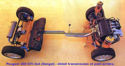

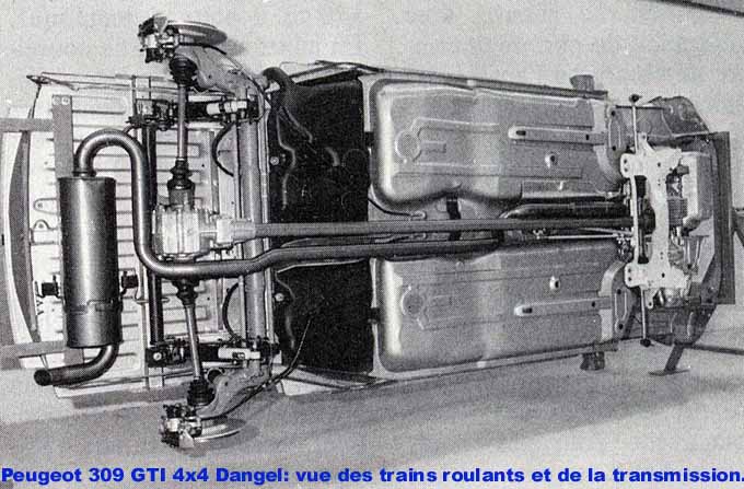

Moralez może te fotki Ci w czymś pomogą .Są one z 309 4x4

Wygląda jak normalna belka tylko ma przerobione wahacze . Duży otwór na piastę i łożysko tak żeby zmieściła się półoś. Myślę , że można wykorzystać belkę od Gita z tarczami przerabiając wahacze pod piastę od 405 4x4
