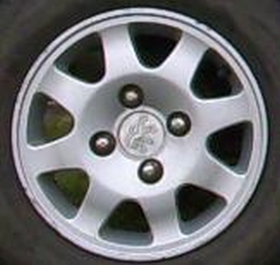

to sa te 13 calowe Intry, róznią się od Winnerowskich brakiem śrub wokół rantu.
6 cali szerokości i ET 22

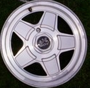

To jest opcja z Roland Garrosów. Nazwę podam w przyszłości, bo nie mam auta przy sobie.
13cali, 5 szerokości i ET 28
