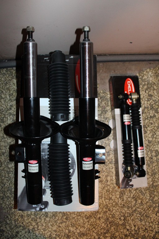

Jak sie poszuka to da rade znaleźć DeCarbony performance pod brandem Delphi do 205 GTI.
Na foto wersja Performance nr. katalogowy DE K03574213 na grubej ladze czyli to samo co Bilstein B6. (szukam namiarów na takie w dobrej cenie.)
DeCarbony były montowane na pierwszy montaż w mocnych autach typu Clio Wiliams może 205 GTI także.

Ja te DeCarbony z fotki kupiłem jakiś czas temu za 75zł komplet 8)7 8)7 8)7 Najlepszy zakup mojego życia :mrgreen:

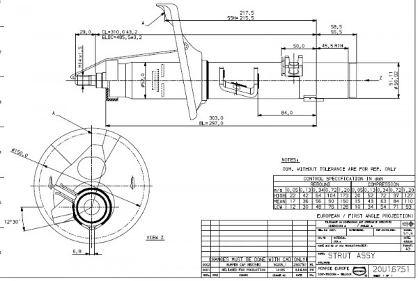

pawel pisze:Amorki z 206/306 mają wyżej przyspawany talerz pod sprężyne Cti bedzie wyżej siedzieć
Nie do końca bo..
206 ma talerz przyspawany niżej od 205 o 2,5mm, a 306 ma niżej o 11,5 mm ,ale średnica sprężyny z 205 jest większa od 206 i 306 o 2,5mm (150 vs 147,5) więc słabo spasuje.
Jeżeli chodzi o długość rury to 206 jest o 23mm dłuższa, a 306 jest podobna.
206 RC ma podobną długość rury i skrócone tłoczysko więc najlepiej by pasował, ale razem ze sprężyną...
Troche dużo kombinacji :> :idea:

Porównuję wymiary położenia siedziska względem podparcia w zwrotnicy. Jak na rysunku:
monroe pug205.jpg (58.99 KiB) Przejrzano 10523 razy
Wysokość nadwozia zależy jeszcze od rozmiarów górnego mocowania amora, a w ekstremalnej sytuacji od długości rury i wysokości odbojnika. No i wysokości i sztywności sprężyny.
A Ty porównałeś te amorki na "żywo"?
