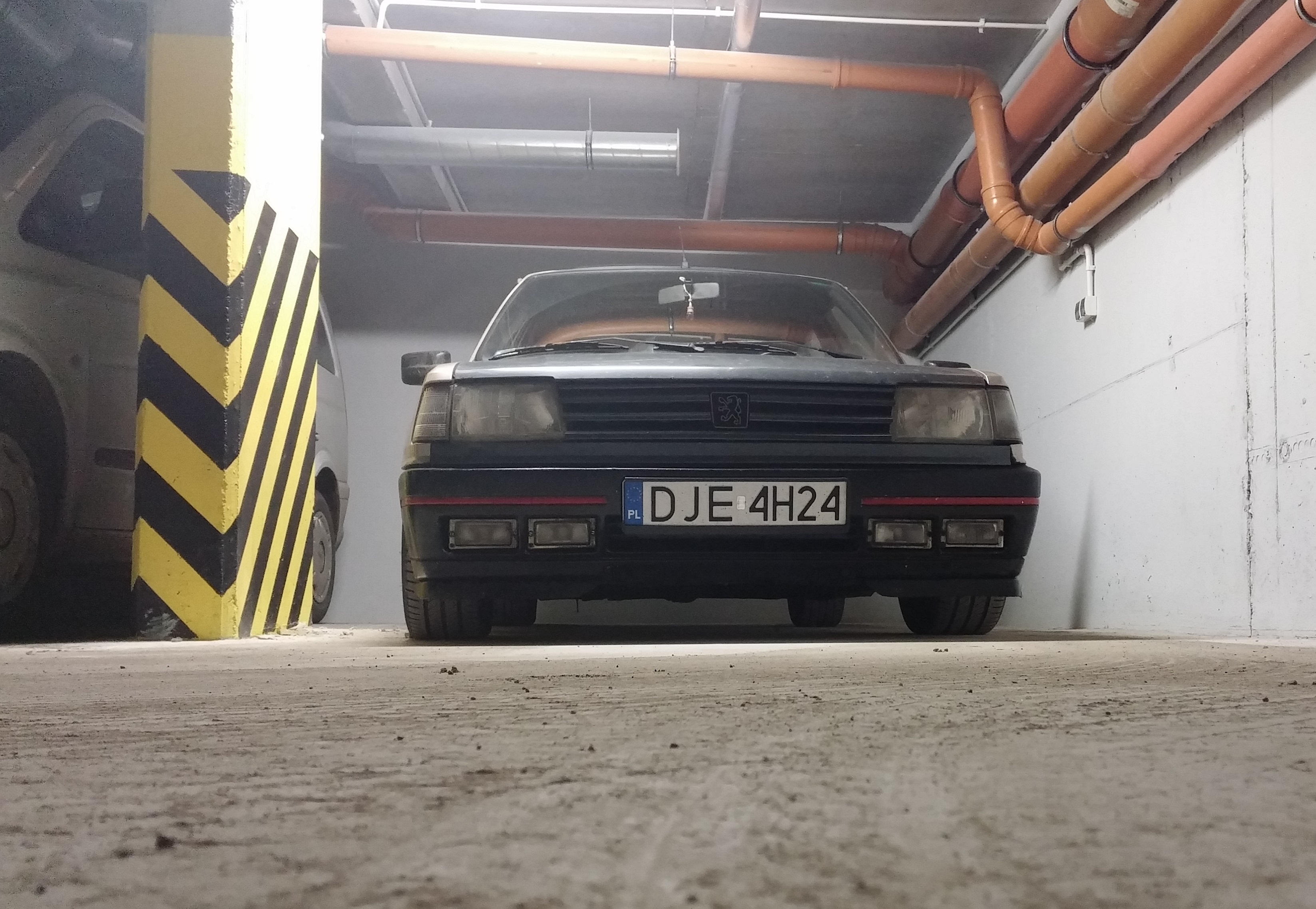

autor: BzyQ
Nic się nie dzieje , stoimy tu sobie 8)7
A tak na poważnie to :
- zmienione wahacze na vintage oryginały
- zmieniona kierownica na taką samą ale stan miodny
- wywalony basowiec tłumik , wstawiony oryginał po modach :wink:
- wyregulowana linka sprzęgła
- wyregulowane obroty na pb i lpg
