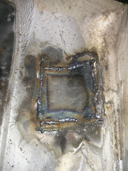

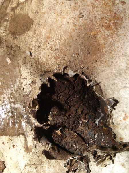

Wczoraj zbyt dużo nie udało się podziałać, zaledwie jedna dziurka, za to dość istotna, bo w tym miejscu jest wzmocnienie, które kiedyś było zgrzewane(zaznaczam kiedyś):)
Przed:)
Przed:)
Po:)
Po:)

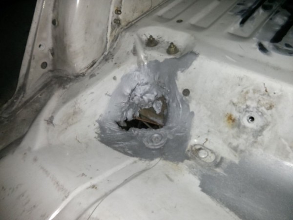

Po za tym, zostały jeszcze dwie (w podłodze oczywiście). Nad zbiornikiem paliwa, i w progu w miejscu pasażera z przodu.
nad bakiem
nad bakiem

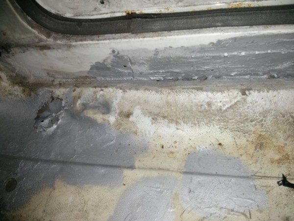

Tutaj, widać ta w progu. Ktoś już wcześniej cos tam wstawił, ale nie spełnia to moich oczekiwań, w zasadzie jest tak, jakby tej łaty nie było, więc do zrobienia od nowa:)
