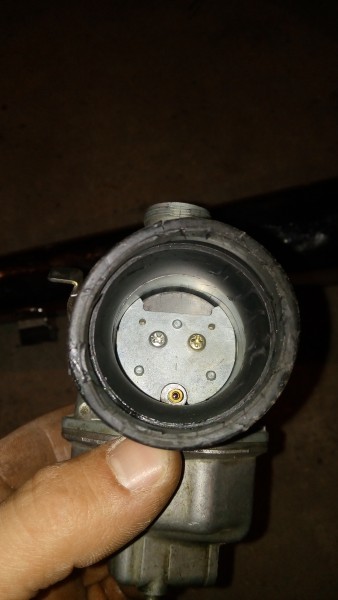

Taka sytuacja z dzisiejszego popołudnia, silnik na szczęście "przeżył" chociaż zamienił się w grzechotkę.
ory keihin z 78r.
ory keihin z 78r.
Odłamało się około 2-2,5cm rantu przepustnicy ssania. Dwa odłamki wygrzebałem z cylindra, część znalazłem w kolanku, resztę słychać w tłumiku. Na szczęście stało się to przy ruszaniu z miejsca.

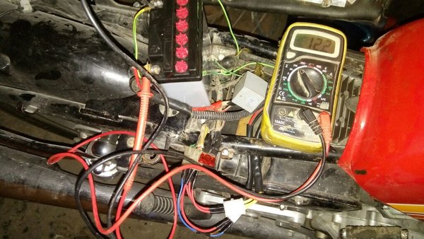

Instalacja elektryczna przerobiona na 12V, operacja dość prosta. Moc odbiorników tj. żarówek pozostała taka sama jak przy zasilaniu 6V, oprócz kierunkowskazów bo tutaj na razie są zamontowane żarówki 21W zamiast 10 watowych.
Z plusów to na pewno sam fakt przejścia na 12V i możliwość zamontowania dodatkowych akcesoriów np. ładowarka telefonu/kamerki itp., normalnie dostępne żarówki, wreście cewki z wymiennymi przewodami WN zamiast prawie 40 letnich oryginałów, wyraźne swiatła kierunkowskazów i moje lepsze samopoczucie.
Z minusów to na pierwszym miejscu pojemność zastosowanego akumulatora skutecznie ograniczona dostępną przestrzenią. Pojemność 3aH i 25A to nie wiele więc mam nadzieje, że alternator nie zabiję go za szybko. Większe aku ledwo mieści się w rame pod siedzeniem, dodatkowo trzeba jeszcze by pociąć i wyklepać puszkę filtra powietrza.
Drugi minus to ładowanie akumulatora osiąga maksymalna wartość przy trochę wyższych obrotach niż ma to miejsce przy instalacji 6V.
