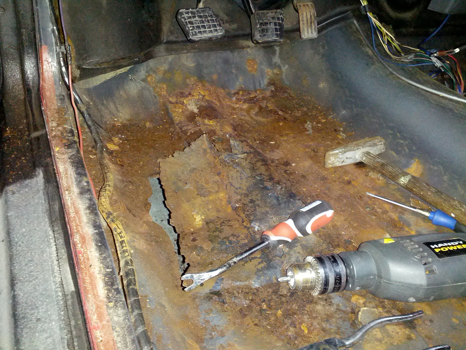

po stronie kierowcy trza by żeby było spoko uzupełnić jakieś... 35x50 cm poszycia podłogi + drobne dziurki po kołkach od układu hamulcowego.
po stronie pasażera dziura przy progu 4x15 cm + analogicznie dziurki po kołkach...

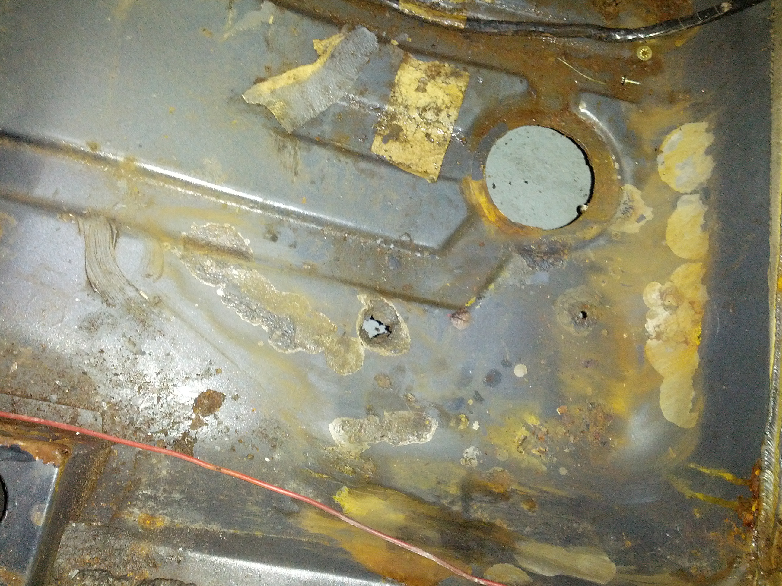

no i pod kanapą klasyka gatunku - dwie dziury o średnicy 5 cm...

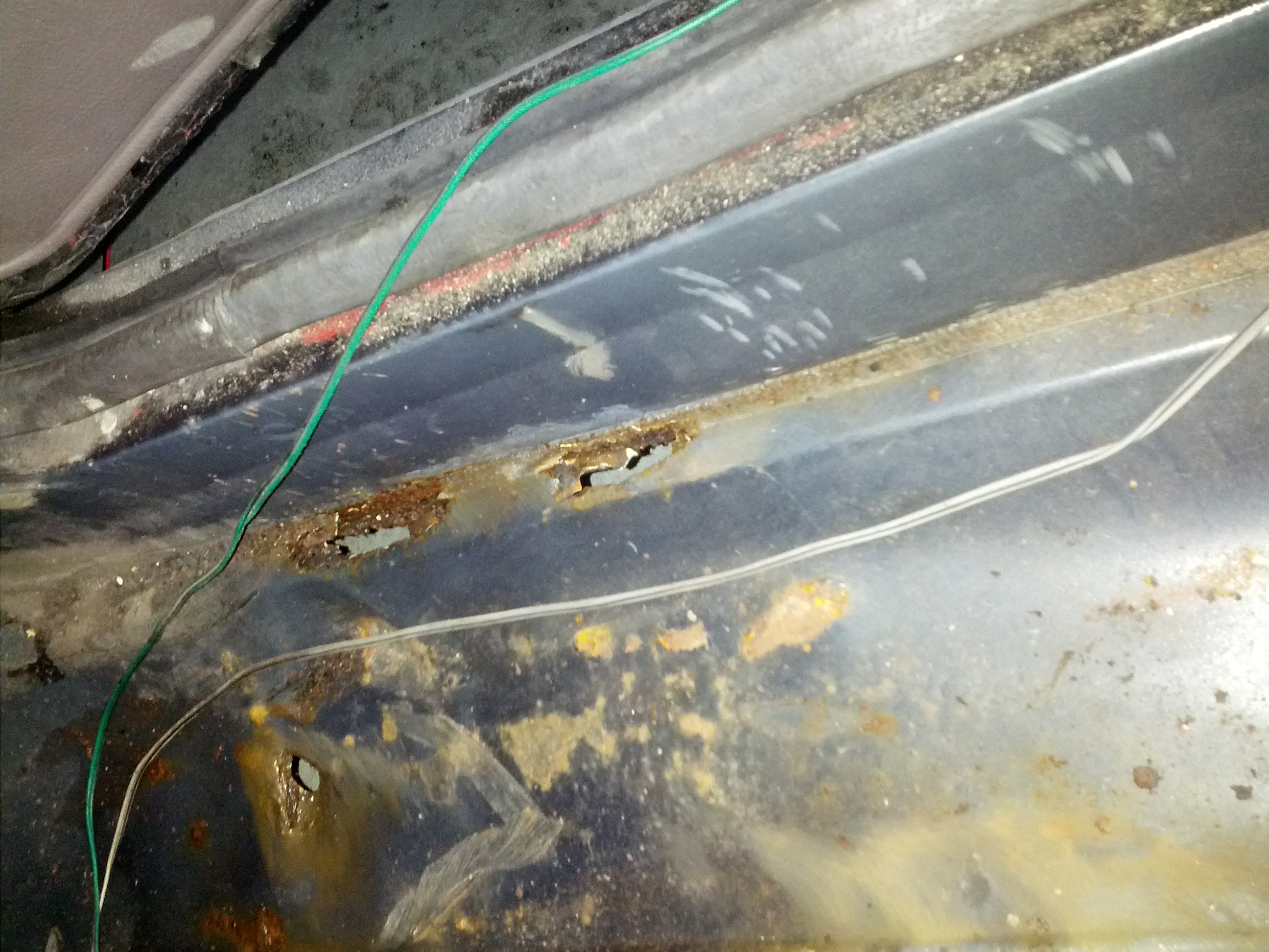

uszczelki szyb tylnych nieszczelne - rdza na progach wewnątrz pod tapicerką.

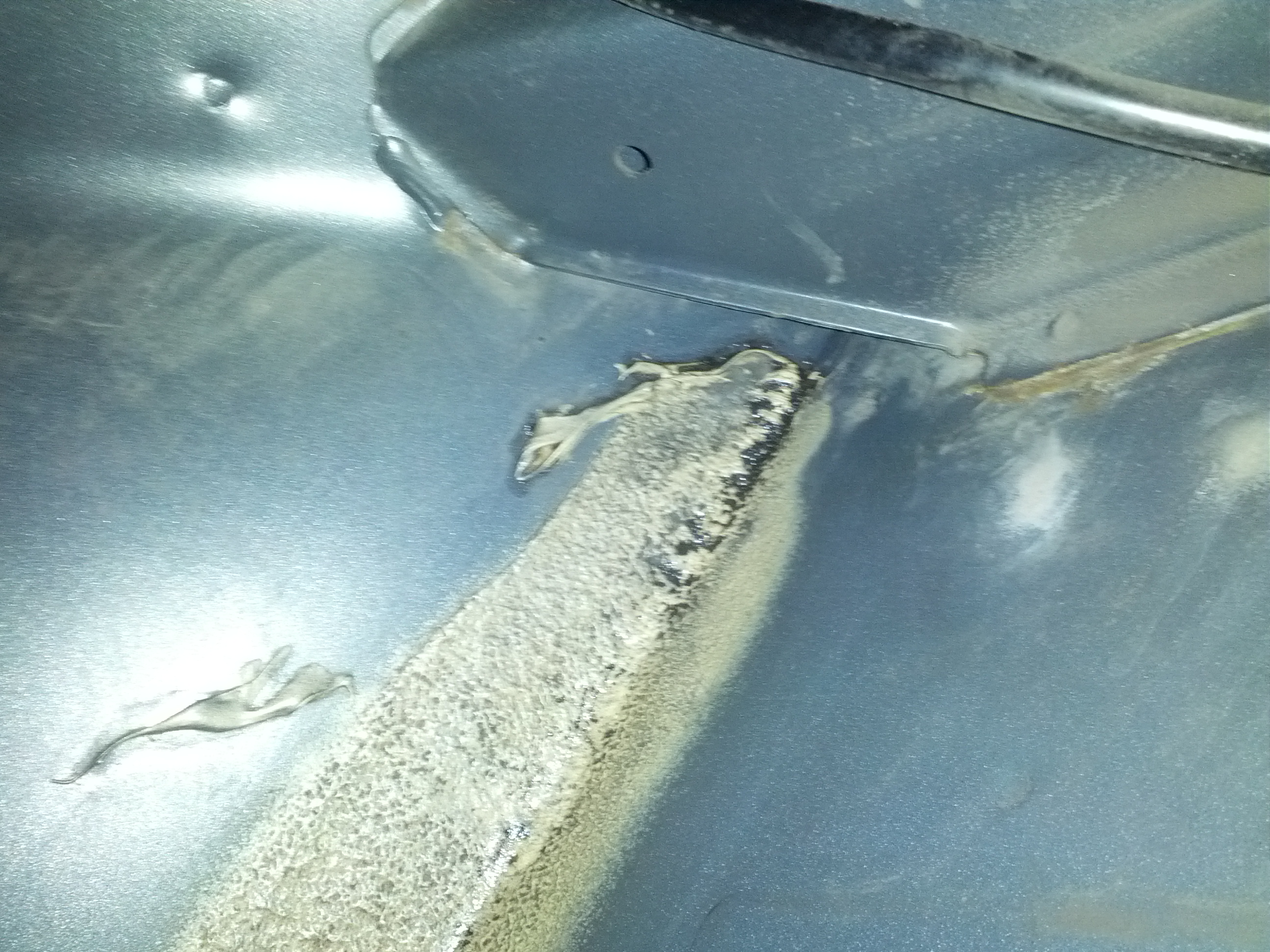

z tego rogu cieknie woda... analogicznie -symetrycznie po stronie kierowcy także. jakiś pomysł skąd to? uszczelka szyby wygląda na szczelną, możliwe, że to z jakiejś - a jakże - dziury pomiędzy wnętrzem a spływem pod błotnikiem?

Szukajcie a znajdziecie :P Cierpliwość zawsze popłaca.... szukajcie tam gdzie najmniej się spodziewacie może pod błotnikiem między karoserią a słupkiem tam gdzie schowek???? Choć ten szyberdach nie daje mi spokoju :idea:
