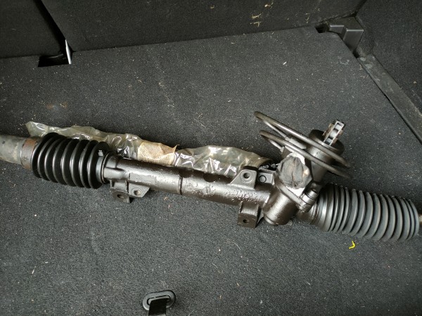

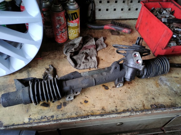

Pod koniec marca w końcu udało mi się zrealizować regenerację przekładni kierowniczej. Mój mechanik zdemontował mi przekładnię, a ja ją zawiozłem do specjalisty od tego typu regeneracji - Joachima Podleśnego. Bardzo miły pan szybko i sprawnie uporał się z tematem i od tego czasu nie cieknie mi już nic z przekładni, oraz wrażenia z jazdy uległy poprawie(chociaż do ideału jeszcze troche brakuje).
przekładnia przed regereacją
przekładnia po regeneracji

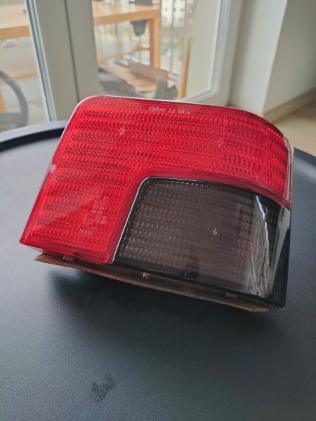

Kolejnym wielkim krokiem dla mojego samochodu (a jeszcze mniejszym dla ludzkości) była wymiana tylnej prawej lampy, w której klosz był pęknięty, a jej barwa odbiegała od lewej. Wyśledziłem na czeskiej grupie miłośników 205 lampę w kolorze odpowiadającym moim potrzebom i ją zamówiłem. Po dokładnym oczyszczeniu i założeniu jej na samochód w końcu mogę się cieszyć spójną kolorystyką wszystkich lamp w aucie.
nowa lampa
nowa lampa

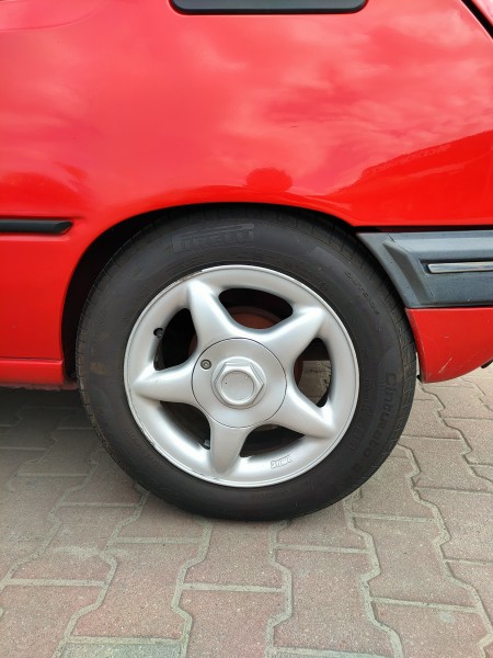

Przyszedł kwiecień, z nim ocieplenie, więc pora była założyć w końcu felgi, które kupiłem na jesieni zeszłego roku oraz nowiutkie opony. Tak więc mam teraz zestaw felg atiwe 14" oraz opony - przód Nokian Wetproof, tył Pirelli Cinturato P1. Opony są w rozmiarze 175/65 R14. Niestety w praktyce, te opony są trochę za duże do 205. Wyglądowo są trochę zbyt "balonowe", i mam dziwne wrażenie jakby przy większych prędkościach auto trochę pływało na nich. Przemyślę wymianę tych opon na rozmiar typu 165/60, ale to dopiero na kolejny sezon.
prezentacja nowych felg
Rozmiar nowych opon powoduje dodatkowe utrudnienia, których wcześniej nie przewidziałem. Auto z dwójką pasażerów oraz kompletem kół zimowych w bagażniku siadło tak mocno, że na wybojach obcierałem dokładkę:
szczur sie nie przeciśnie

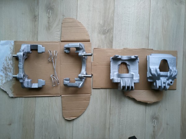

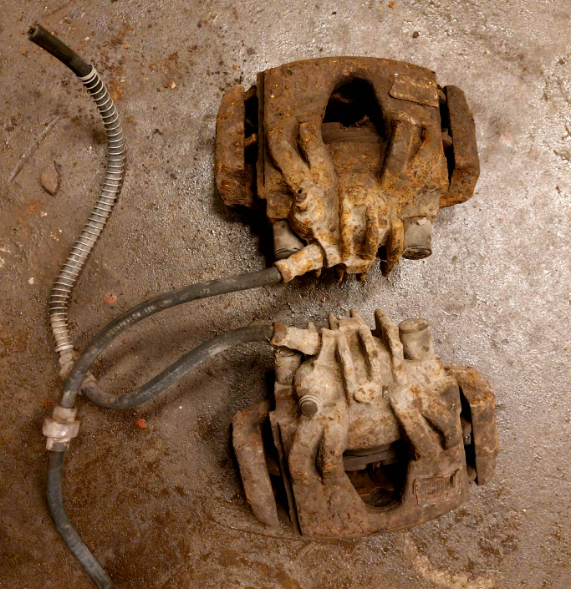

No i przechodzimy do ostatnich zmian. Pożegnałem się z moim mechanikiem i postanowiłem wziąć sprawy w swoje ręce. Od tego czasu dokonałem samemu wymiany wszystkich filtrów i oleju (leję Motul 10W40 Synergie+ 6100). Wymieniłem gumowe tulejki stabilizatora, bo po wymianie wahaczy po chwili zaczęły przeraźliwie jęczeć na wszystkich wybojach. Zamontowałem tulejki Sasic 22mm(czyli o 1 mm mniejsze niż fabryka z racji zużycia stabilizatora). No i przeszedłem do planowanego od wielu miesięcy swapa hamulców.
Od jakiegoś czasu zaopatrywałem się po kolei w części do tego potrzebne. Jako pierwsze kupiłem używane zaciski ATE z Peugeota 306.
używane zaciski ATE z 306
Regenerację wykonałem samemu. Oddałem je do piaskowania w mojej okolicy. Kupiłem zestaw naprawczy Autofren D42256C. Dokładnie je odtłuściłem i pomalowałem sprayem nadającym się do pracy w wysokich temperaturach. Na koniec złożyłem całość do kupy.
piękne zaciski tuż po piaskowaniu
Do zacisków według rad forumowych kolegów zakupiłem:
- tarcze Delphi BG2444 (wentylowane 247 mm)
- klocki Ferodo FDB876
- przewody elstyczne Febi 11113
- nową pompę hamulcową 19mm OE Bendix 4601.97(czyli ten sam rozmiar co oryginał, udało mi się znaleźć leżak magazynowy z 1993 roku)
- śruby do jarzma M12x1,5x35,5
- śruby do tarcz TX30 M6x1x14
- całość zalewam płynem DOT4.

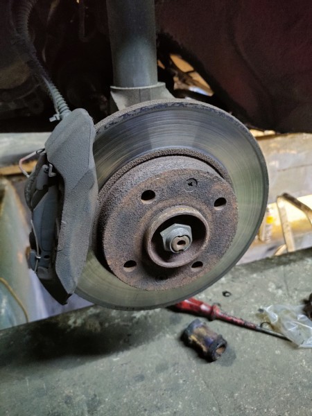

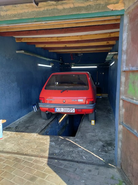

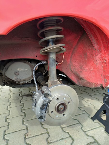

Spodziewałem się problemów przy pracy, ale nadeszły one na samym początku - żadna ze śrub trzymających tarcze nie puściła. A jako początkujący amator, oczywiście nie miałem ze sobą wiertarko-wkrętarki... Do walk musiałem wrócić po zaopatrzeniu się w taki sprzęt, rozwierceniu starych śrub i ponownym nagwintowaniu piasty pod nowe.
auto czeka na serwis w wynajętym garażu
Stare tarcze były już dość zużyte. I ogólnie samochód hamował dość średnio, a sam hamulec był "gumowy". Nowy zestaw miał przynieść poprawę. Przy drugim podejściu do wymiany hamulców znowu się zaciąłem. Tym razem tarcze nie chciały puścić.
oryginalny setup
oryginalny setup
Ale po konsultacji z bardziej doświadczonym kolegą, wyszło na to, że nie przełamałem jeszcze pewnych barier w głowie. Otóż, żeby zapieczone tarcze ściągnąć, trzeba wyzbyć się oporów i po prostu na pełnej ku :twisted: ie walnąć ciężkim młotem w tarcze(najlepiej będąc w kanale pod autem). Zadziałało. Piasty były proste(oczyściłem je z nalotu rdzy, pokryłem warstewką suchego smaru poźniej). Nowe tarcze po montażu też nie były poza specyfikacją(bicie na jednej 2 setne mm druga 5 setnych około). Po kilku godzinach pracy miałem na samochodzie świeżutkie nowe tarcze i zaciski.
nowy zestaw hamulcowy
"Zabawna" sprawa, bo dokręcając jarzmo zacisku po jednej stronie wyciągnąłem gwint ze zwrotnicy, mimo że zastosowałem klucz dynamometryczny nastawiony na 70 Nm. Dojechałem na tym do domu, ale auto uziemiłem pod blokiem i następnego dnia zaopatrzyłem się od znajomego w zestaw do naprawy gwintów (Wurth Time Sert) i założyłem tulejki gwintujące do zwrotnicy. Zrobiłem to od razu pod obie śruby tam, bo obawiałem się, że gwint pod drugą też się już uplastycznił. Jarzmo udało się później poprawnie dokręcić.

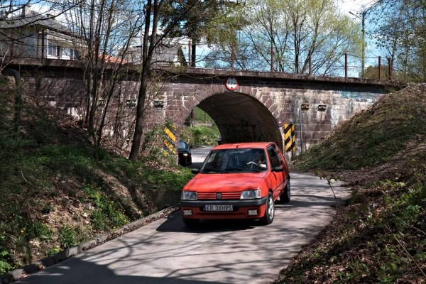

Auto daje mi dużo frajdy i już nie mogę sie doczekać wakacyjnych wyjazdów, z których najważniejszym jest wyjazd do Sochaux, z którego relację na pewno tutaj umieszczę :D
Nie wszystko tutaj opisuje, bo i tak już post ma milion znaków, ale mam nadzieję, że nie zanudzam. Na koniec wrzucam jeszcze parę fotek. I do zobaczenia na forum lub na drodze :W
zdjęcie z rajdu "Jedźże gratem w Małopolskę"
Stare i nowe pod salonem Peugeota

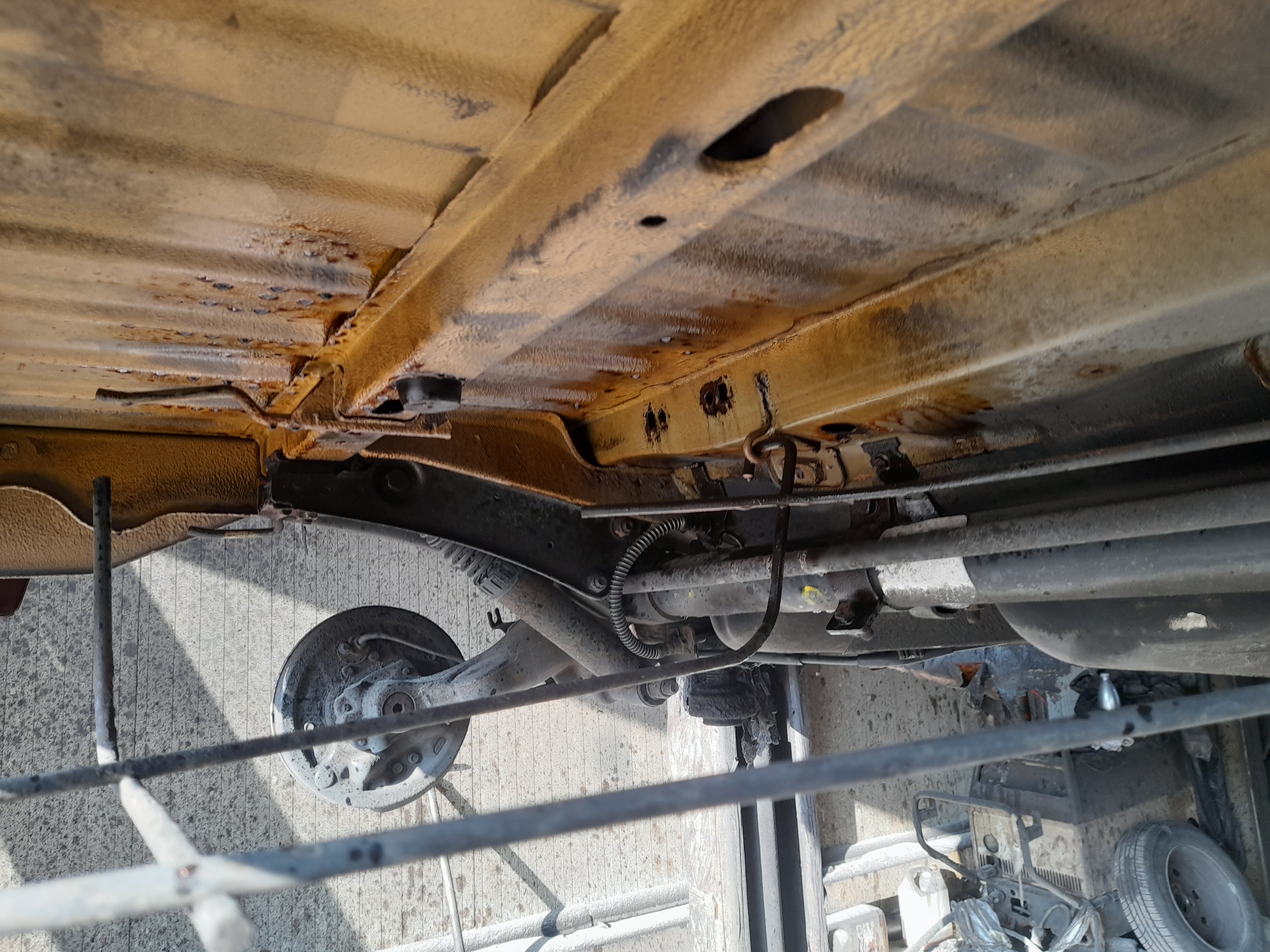

Na początku marca miałem nieprzyjemną sytuację. Postanowiłem zająć się hamulcami tylnymi, które mocno niedomagały. Bębny bardzo słabo działały, ręczny w ogóle nie łapał. Zdjąłem bęben, żeby zajrzeć do środka o co chodzi. I wtedy zdarzyły się dwie rzeczy. Najpierw rozpadło mi się łożysko(część została w bębnie, część na czopie), a potem okazało się jeszcze, że bęben w środku jest zjedzony, a okładziny wyglądają jakby miały 100 tysięcy przebiegu co najmniej. Przypomnę w tym miejscu, że 30 tysięcy kilometrów temu oddałem auto do mechanika, celem kompletnej wymiany układu hamulcowego z tyłu. Chyba więcej nie będę musiał dodawać...
Na szybko zaopatrzyłem się w najtańsze łożysko oraz je zmieniłem, żeby uruchomić znowu auto(nie mam innego). Jednocześnie znalazłem na grupie fb kompletną belkę z szerokimi bębnami i stabilizatorem. Nową belkę zakupiłem i bezpośrednio od sprzedającego wysłałem do Piły do serwisu Szmytek specjalizującego się w regeneracji belek. Regeneracja wymagała zmiany łożysk, czopów oraz uszczelnień, ale przebiegła sprawnie. Niestety po odebraniu belki i zamontowaniu jej na auto, okazało się, że jest za wysoko ustawiona. Belkę odesłałem w celu korekty wysokości. Polecam ten serwis, pomimo tej wpadki, mimo wszystko robili to bez auta w serwisie. W sumie najlepiej umówić się i osobiście pojechać do nich autem, to wtedy już bez problemu powinno pójść wszystko od strzała. Ja jednak wybrałem formę wysyłki, bo jednak z Katowic to jest kawałek 8)7 Przy okazji regeneracji belki, zmieniłem przewody od ręcznego oraz przewody hamulcowe idące na tył(te na froncie zmieniłem w zeszłym roku). Dalej niestety zostało mi skrzypienie w okolicach tyłu auta, które najczęściej słyszę na łuku. Wymienię jeszcze te silentbloki na belce i zobaczymy czy to to.
205 czeka pod blokiem na zregenerowaną belkę

W miedzyczasie postanowiłem zmienić rozmiar opon, ponieważ obecnie używane 175/65 R14 były za duże. Raz, że źle wyglądały, dwa, przy dociążeniu auta szybko zaczyły ocierać o tylnią dokładkę zderzaka. Udało mi się okazyjnie zakupić nowe opony Goodyear Vector 4Seasons Gen2 165/65R14. Póki co jestem bardzo zadowolony z efektu. Założyłem je na czarne, stalowe felgi 14". Planuję założyć fajny kołpak do tego, ale póki co wybór pozostanie moją słodką tajemnicą 8)
nowe koła na 205 (P.S. dla Rafała - lista wróciła już na drzwi :P )

Końcem września 205 idzie do blacharza, będą robione nadkola za okularami oraz gródź przy nogach kierowcy. Następny etap to wymiana przedniego zawieszenia, prawdopodobnie połączona z lekkim obniżeniem auta. Ale to jeszcze zobaczymy, bo komfort jazdy jest dla mnie bardzo istotny, wszak 205 w dieslu to nie rajdówka :W
tu jest już miękko :(
