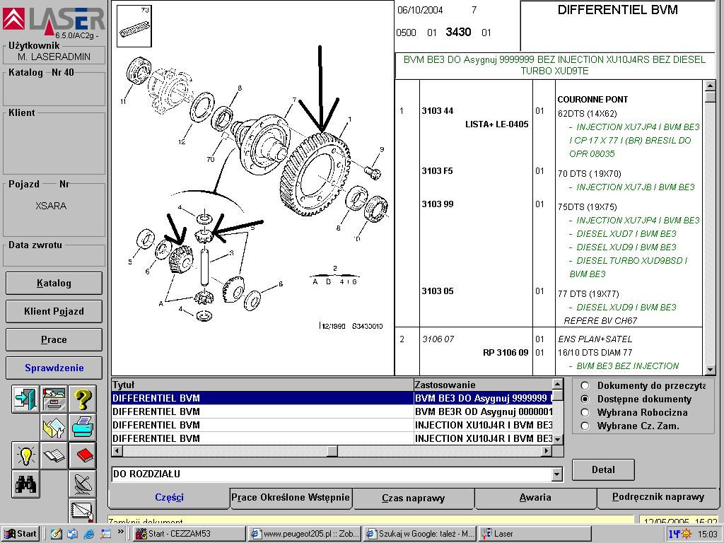

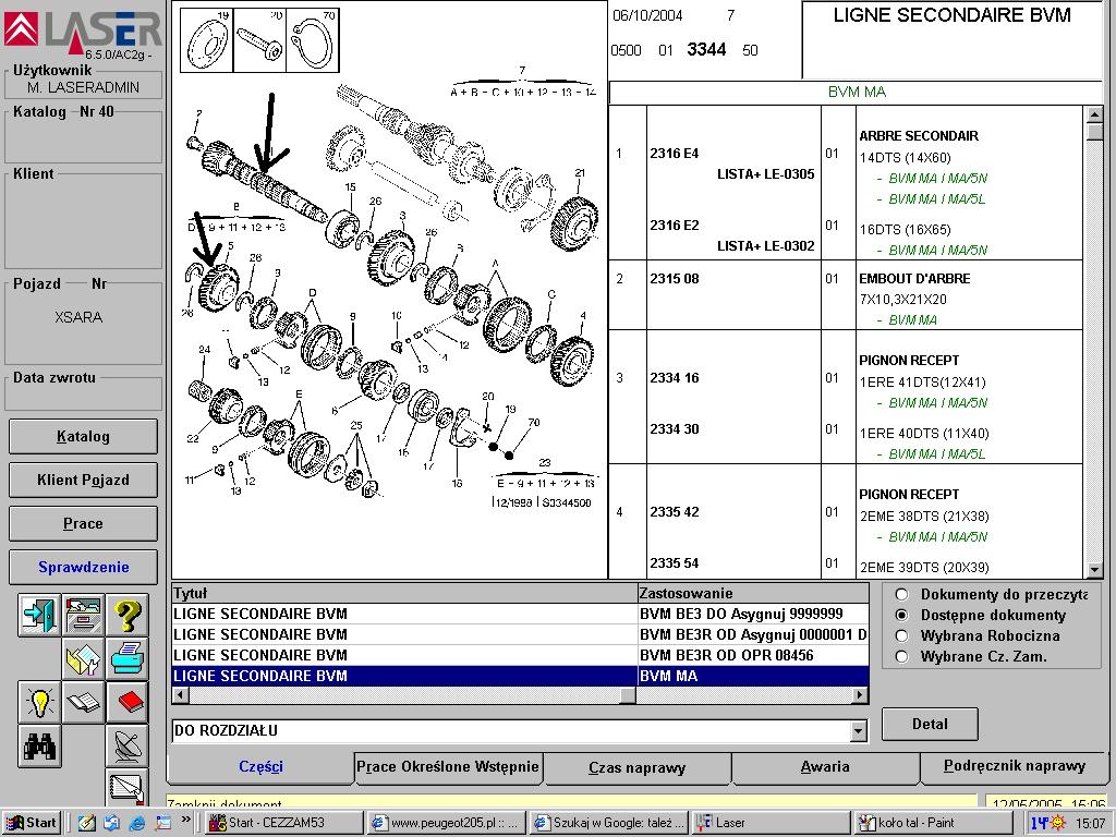

u brata tez była taka sytuacja ze coś "pierdziało i wyło " w skrzyni, okazało sie po rozebraniu ze poszły 2 satelity na mechanizmie róznicowym i jedno koło zębate i jeszcze ma do wymiany wałek atakujący z kołem talerzowym bo sa ukruszone 2 zeby i jeszcze "pierdzi"
wałek at.jpg (177.23 KiB) Przejrzano 3279 razy
koło tal.jpg (165.44 KiB) Przejrzano 3280 razy
