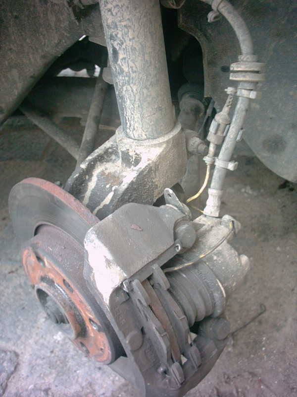

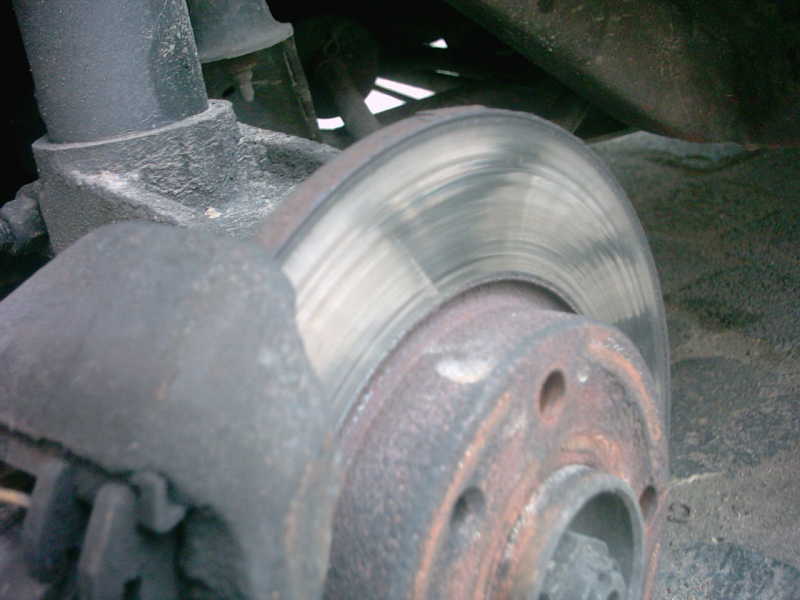

wszyscy lubia zdjecia wiec zamieszczam
zdjecia potwierdzaja ze to bendix facet powiedzial ze sie rozna prawdopodobnie twardoscia ale ktore to on nie wie i sugerowal ze cena wyzsza to i klocki lepsze....
- Załączniki
- w takim stanie sa tarcze czyli szlifowac tylko ranty i z brzegow usunac rdze?
- IM0005831.JPG (33.22 KiB) Przejrzano 3375 razy
- kto mi powie gdzie powinnien isc kabelek od czujnika bo przy prawym kole konczy sie niedaleko kola ;)
- IM0005861.JPG (42.7 KiB) Przejrzano 3375 razy
