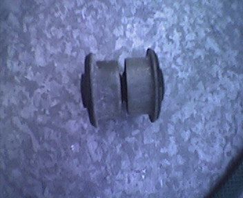

Ivarasa nie ma to ja sie wetne :P
tak wygladaja same gumy
a tak gumy wygladaja w wachaczu

taaa bo musialem foty zrobic i przeslac je sobie na kompa 8)
poza tym moje jest bardziej obrazowe :lol: :lol:
EDIT -zobaczcie jak ladnie ujalem refleks swiatla na blasze cynkowej :D

nie kombinuje tylko jak zobaczylem te Twoje foto to myslalem ze to rozkladane bo same gumki wystawiles :P
invictus
Post autor: invictus »
co wystawilem?? przypatrz sie -to sa cale tuleje- w srodku widac tuleje i mniejszym fi i pomiedzy metalami jest guma, z zewnatrz od szerszej strony tez jest guma!! takie 2 wyjmujesz z wachacza i nowe zakladasz.
