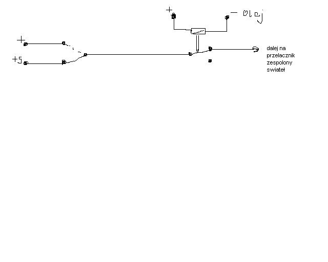

Moj patent jest podobny, generalnie dziala tak samo, tylko bez odcinania zasilania na swiatla itp. ale to jest nieglupi pomysl.
Lampka oleju powinna sie zapalic od razu jak spadnie cisnienie oleju, czyli jak silnik zgasnie i pompa olejowa przestanie go tłoczyc...
U mnie odlaczanie wszystkiego nie wchodzi w gre... np. rozprogramuje sie radio, alarm...
Ew. pomysle jeszcze nad czyms takim, ze zima poprzez przelacznik podlacze swiatla pod stacyjke, w taki sposob, ze zasilanie na nie pojawi sie dopiero po odpaleniu silnika.. do tego mozna tez wykorzystac lampke oleju czy ladowania... da na to taki efekt, ze swiatla beda mogly zostac wlaczone caly czas, a zaswieca sie po odpaleniu...
Moze sie to przydac zapominalskim o swiatlach zimą :)
Pagi
Posty: 1027
Numer Gadu-gadu: 35314
Post autor: Pagi »
Moze to byc tak jak na schemacie slicznym zresztą :)
przelaczamy przelacznik na pozycje "zima" wtedy + na swiatla bedzie brany ze stacyjki (+S), wiec po przekreceniu stacyjki pojawi sie + na swiatla, ale tez masa z lampki oleju (- Olej) ktora zalaczy przekaznik i rozlaczy zasilanie swiatel, przez co swiatla nie zaswieca sie. Po odpaleniu kiedy zniknie "- Olej" swiatla sie zaświecą...
Tak mi sie na szybko wymysliło...
W pozycji "LATO" zwiatla beda sie swiecic caly czas, z tym ze zgasną na czas odpalania...
