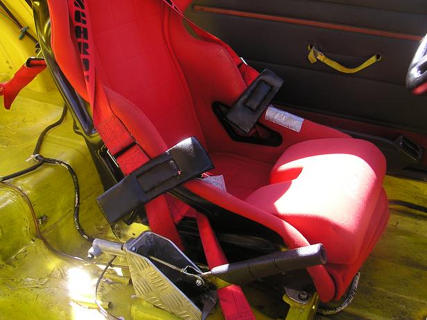

RaveMan pisze:ta fotka to twoje auto? jezeli tak to jak sie polapales z calym okablowaniem?
Cała elektryka od podstaw jest robiona. Generalnie to kolega się połapuje od pół roku - ale już prawie wszystko działa. :)
trzymajcie sie tematu...
tutaj temat o aucie 205Mi16 który jest na fotkach.
:arrow: http://forum.peugeot205.pl/viewtopic.php?t=5238&start=0

Po co dwie pompy, ja mam jedna od sprzegła od Daewoo espero koszt ok 70zl wpięta w przewod hamulcowy do tylnich kół i dziala naprawde OK , na foto przewody jeszcze nie podpiete
205 (13)111111111.JPG (53 KiB) Przejrzano 1317 razy

Po co dwie pompy?
1. Żeby nie mieć problemów z nawrotem na slickach po suchym
2. Miałem 4 wyjścia z pompy hamulcowej i chciałem zachować "oryginał"
Jak rozwiązałeś kwestię regulacji siły hamowania? Zostawiłeś oryginalne korektory?
