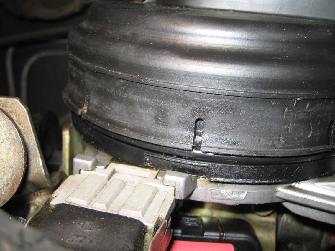

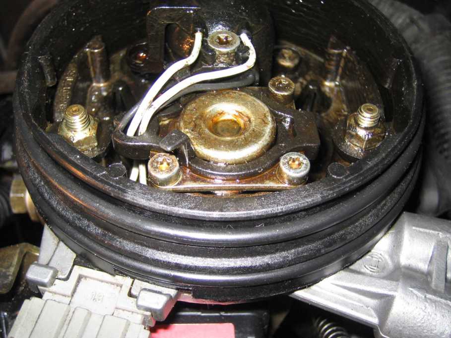

1. czy nakładka na ten wtrysk powinna mieć dwie uszczelki czy jedną?
ponizej zdjecia jak to wygląda u mnie:
coś mi sie wydaje że faktycznie jest tylko jedna uszczelka, bo przy dwóch ten plastik nie chce dojść do końca.
zobaczcie jak mam ja i ocencie sami:
2 uszczelki - bez opaski jeszcze...

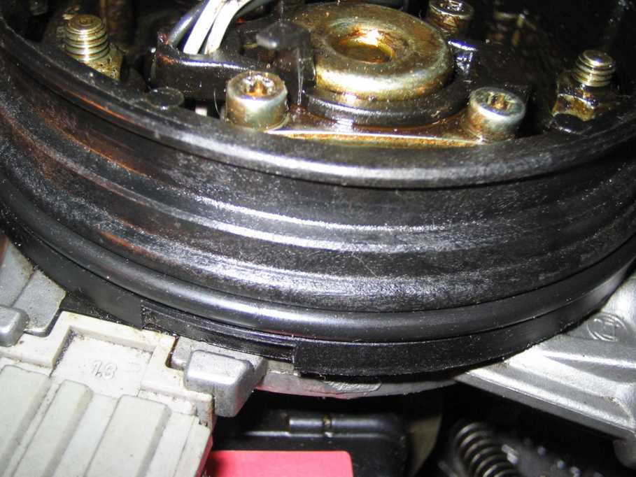

tutaj widać dwie uszczelki. czy ta na górze powinna tam być czy może niżej?
jedna uszczelka.
jedna uszczelka.

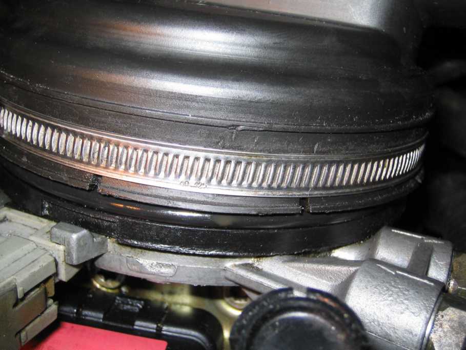

plastik z dwoma uszczelkami z założoną opaską która nie zachodzi w pełni i nie jest to szczelne :(

QDS ogólnir te gumki na kołnierzu wtrysku nie sa potrzebne i normalnie ich nie ma a zakładają je ludzie albo jak im coś tamtędy leci jak np. Blaszce olej który z odmy wali albo jak masz tak zdezelowane to wszystko że nie mozesz opaską tego spiąć na sztywno. Ogólnie wywal te gumki to może lepiej sobie to spasujesz bo nie będziesz wtedy mósiał walic młotkiem, po drugiej stronie możesz też opaską ale mniejsza spiać filtr powietrza

filtr powietrza mam spięty opaską, ale bez gumki.
A przy wtrysku to wyciągnę jedną i zobacze czy sie pasuje na tylko jednej jak nie to zrobie jak proponujesz, czyli wyciągne obie...

jak to przeciez te uszczelki (w sumie to 1 uszczelka) jest wstawiana aryginalnie w fabryce
QDS
Post autor: QDS »
na wtrysk2.jpg widac dwie uszczelki...
zostawie jedną ta na dole i moze dzięki temu niżej zejdzie ta pokrywa...
lukne co się da zrobić, i w poniedziałek wam dam znać:)
