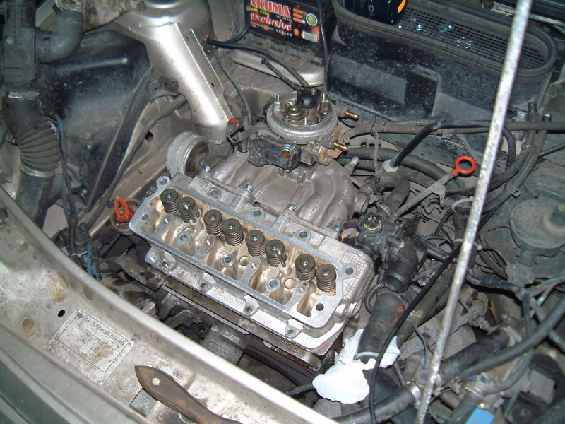

no tak- jak sie ma pod reka 2 komplet wtryskow to sie wyciaga stare wkretakiem, bo zawsze mozna podmienic :lol:
swoja droga jakbym zakladal glowice w niecala godzine, to by mi spokoju nie dawala mysl, ze czegos zapomnialem 8)7
co nie zmienia faktu, ze po zrobieniu tego dymila na niebiesko :P

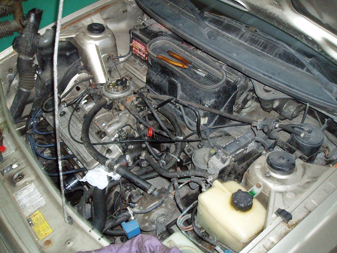

dobra -koniec jakis skodzinek -czas na dymiace 1.6 GTi :)

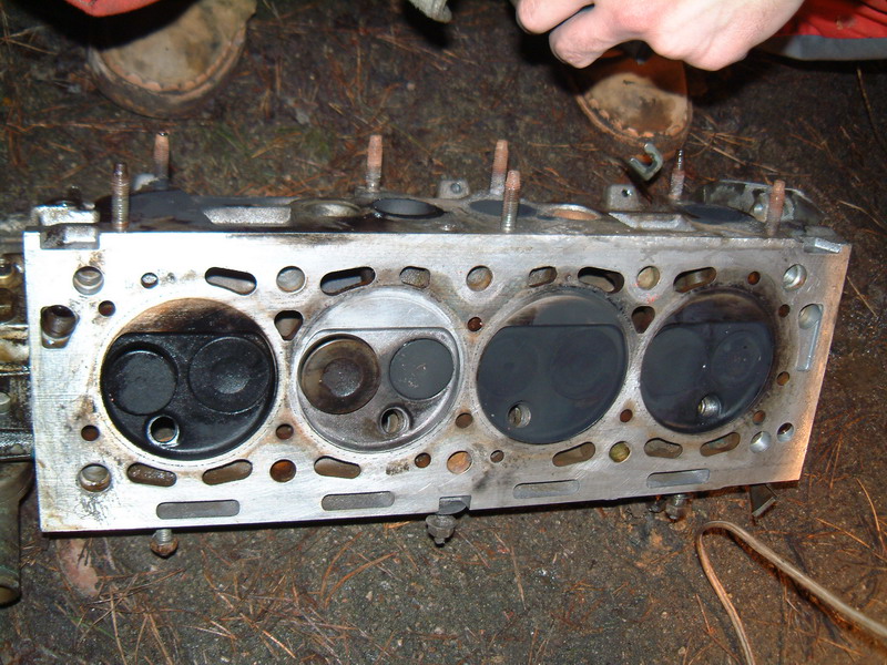

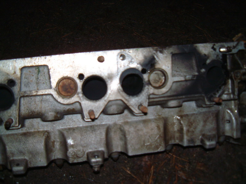

Artystycznie wydmuchana uszczelka spod kolektora
Pogladowo jak to wyglada:

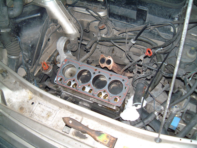

Jak ladnie powypalana

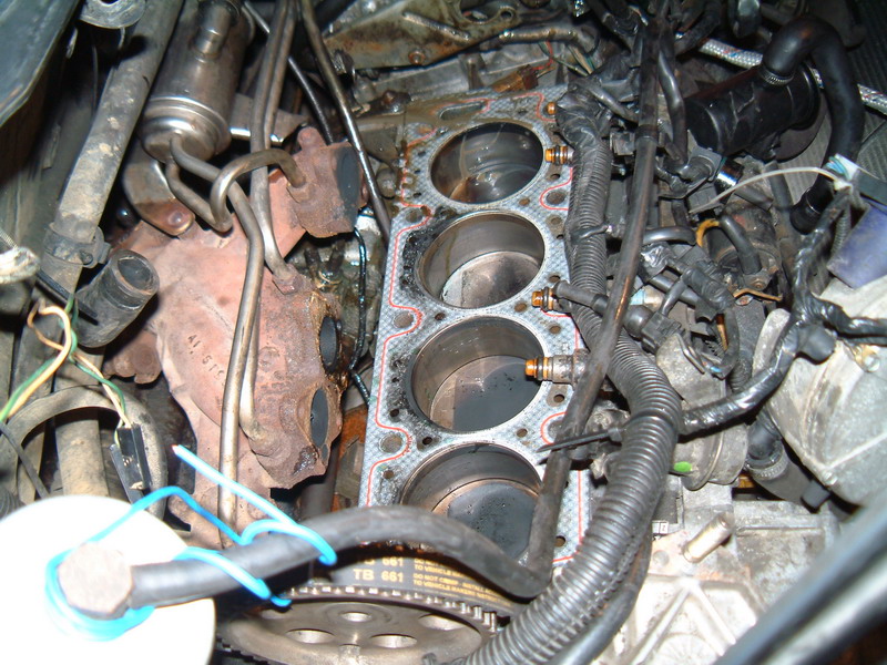

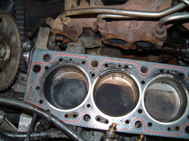

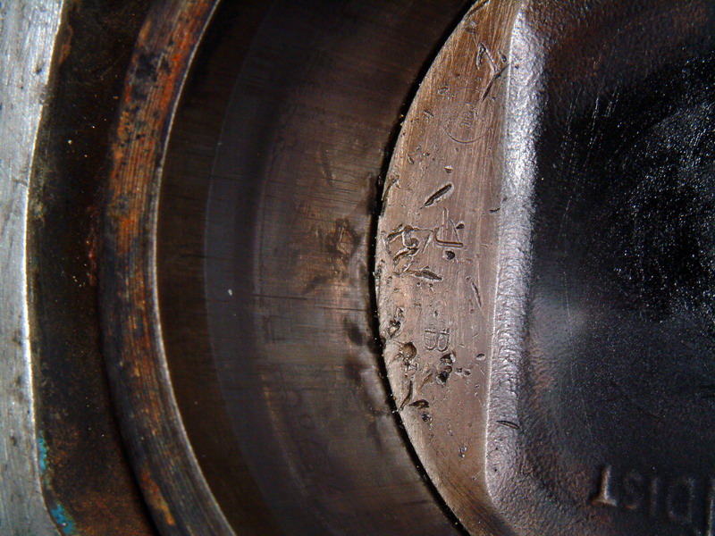

Jak kolorowo i porysowane tuleje...

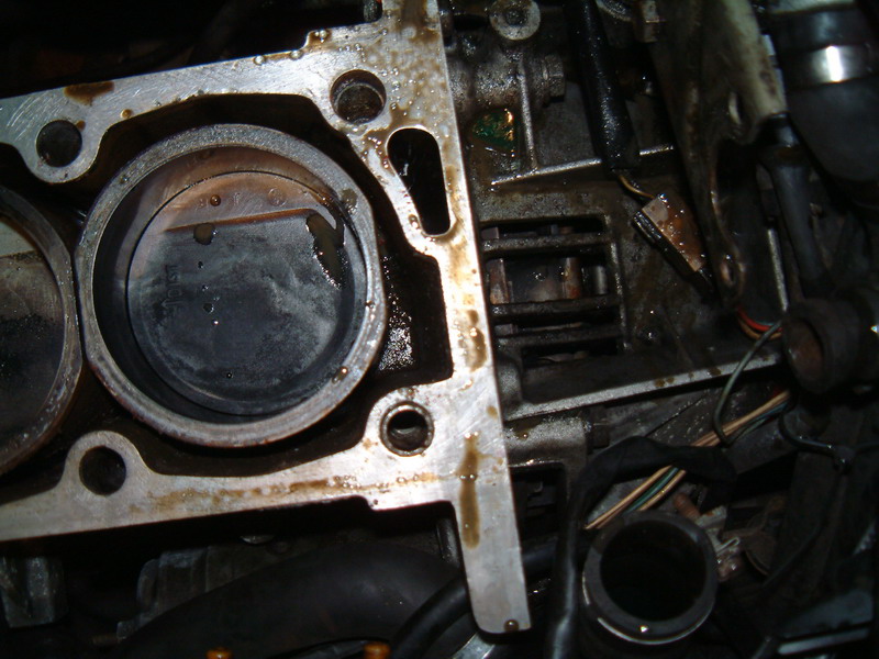

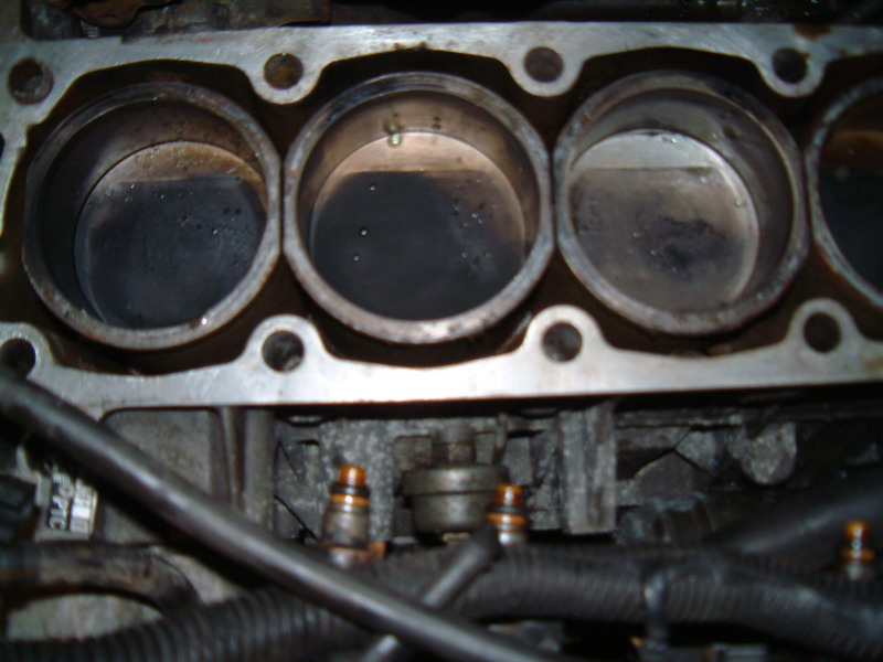

A plynu nie spuszczalismy....

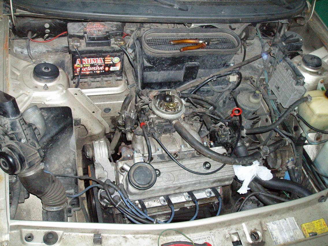

glowica splanowana juz zalozona, teraz tylko podpiac kolektory i odpalic :D, recyrkulacja spalin zostala finezyjnie odcieta szlifierka katowa, trwaja prace nad zaslepieniem otworow po rurkach w kolektorze. czarny osad powstaly obokl kanalow spalin na 2 garach powstal poniewaz jakis intelygentny pan waldek zalozyl uszczelki kolektora do gory nogami dzieki czemu samochod po dodaniu gazu wydawal radosne odglosy 8)7
