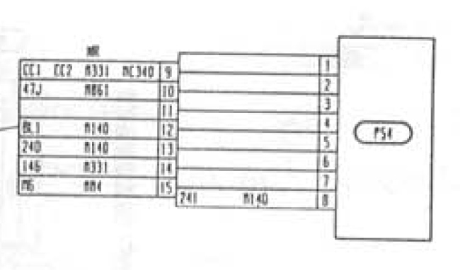

dzisiaj udalo mi sie podlaczyc obrotke, tzn uruchomic ja. stad maly opis mogacy przydac sie innym ropniakom =]
poczatkowo postepowalem wedlug schematu. plus, minus, sygnal, sygnal masa (zmostkowany z masa). znalazlem dwa przewody ktore dawaly opor 80ohm. jednak po ich podlaczeniu obrotka nawet nie drgnela.
rozmawialem z ojcem. powiedzial ze w peugeotach widzial juz rozne rzeczy. zdarzalo sie ze byl zamontowany czujnik, pociagniete kable, a kolo zamachowe nie mialo zadnego znacznika. mowil tez ze mozliwe ze czujnik jest za daleko kola, nie zlicza obrotow. ogolnie rzecz biorac trzeba podlaczyc pod oscyloskop.
wykonalem telefon do wujka elektronika, zaprosil mnie do siebie =] podlaczylismy pod oscyloskop i okazalo sie ze czujnik doskonale zlicza obroty. kable z czujnika doprowadzone byly do tej enigmatycznej kostki diagnostycznej (o niej pozniej). zwroccie uwage na schemat kostki. pin 8, 12 i 13 to doprowadzone kable z czujnika. wujek stwierdzil ze warto by podlaczyc sygnal pod obrotke pod pin 11... ktory de facto jest pusty, i zaden kabel do wsuwki nie docieral... nie wiem jak i dlaczego, ale obrotomierz ozyl =] pracuje po podlaczeniu pod pin 11 do tej kostki.
teraz o kostce. droga dedukcji dowiedzialem sie w koncu do czego sluzy =] tak jak sie domyslalem, steruje dopalaniem spalin (czy cos w tym stylu). samej kostki rozebrac nie bardzo mozna. po otwarciu denka przy pinach naszym oczom ukazuje sie wnetrze zalane jakas masa/galareta =] stad nie ma jak przyjrzec sie plytce. doszedlem wraz z wujkiem po doprowadzonych kablach. kostka ta steruje elektrozaworem recyrkulacji spalin, na podstawie obrotow oraz temperatury cieczy chlodzacej (dziala powyzej 40st C). wydaje mi sie ze w zaleznosci na kraj docelowy kostki byly montowane lub nie. moj byl na niemcy, mozliwe ze owczesne przepisy wymagaly takie badziewia od diesli (katalizatora nie mam).
