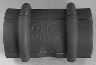

Oto chodzi ?? i mam pytanie jeszcze czy jak to sie wymieni to trzyma zbierznosc ustawiac ??

eee no raczej nie trzeba :roll:
i to nie to co w tym poście który zapodałeś
to raczej to :
http://forum.peugeot205.pl/viewtopic.ph ... bilizatora

ozzi -dobrze podales -o to mi chodzilo -czasem te gumy potrafia skrzypiec, to co podal woocash to sa lozyska i one raczej skrzypiec nie beda -najwyzej sie wytra i stablilizator bedzie luzno latal w mocowaniach
eee... hmmm u mnie też skrzypiało cośtam.... i jak wymieniłem to to ustało... no ale oki :P zresztą... koszt niewielki, warto chyba to też wymienić :wink:

Mi chodzilo tez o te gumy co woocash pokazal, i nie trzeba wcale odkrecac stabilizatora, tylko te lapy trzymajace wlasnie owe gumy + poluzowanie sanek/belki przedniej. 15 minut roboty.

wymienilbym te i te gumy....tylko, ewentualnie ktora jest ktora hehe :P jak je nazwac w sklepie zeby wiedzial o co mi chodzi...i gdzie one sie znajduja, tzn: te co pisales "Banita" to wiem gdzie tylko te co Pagi...

JAk one sie fachowo nazywaja to nie wiem, gumy stabilizatora, pojdziesz do sklepu to Ci niech gosciu pokaze w katalogu.
Te gumy sa dwie, jak wleziesz pod auto to sa one na prostym odcinku drozka, w okolicy gdzie przymocowane sa sanki trzymajace silnik. To sa jedyne mocowania stabilizatora to karoserii samochodu.

Ja tez to mialem! U mnie okazalu sie gumy na stabilizatorze. One trzymaja stabilizator na grodzi do nadwozia. Moje calkiem sie rozlecialy po wyjeciu. Co dziwne nowe tez skrzypialy ale samochod sie calkiem inaczej prowadzil, nie bujalo, pozniej przestalo skrzypiec. Co dziwne laczniki stabilizatorow po wymianie tych gum nie wybily mi sie do dnia dzisiejszego. A wczesniej to koszmar...

w sankach -lozyska; w wachaczu-gumy(silentblock'i)
i jeszcze hint :wink:
przy zakłądaniu tych łożysk stabilizatora warto je potraktować od środka smarem... wtedy dłużej wytrzymają, i nie będą piszczeć... :wink:
