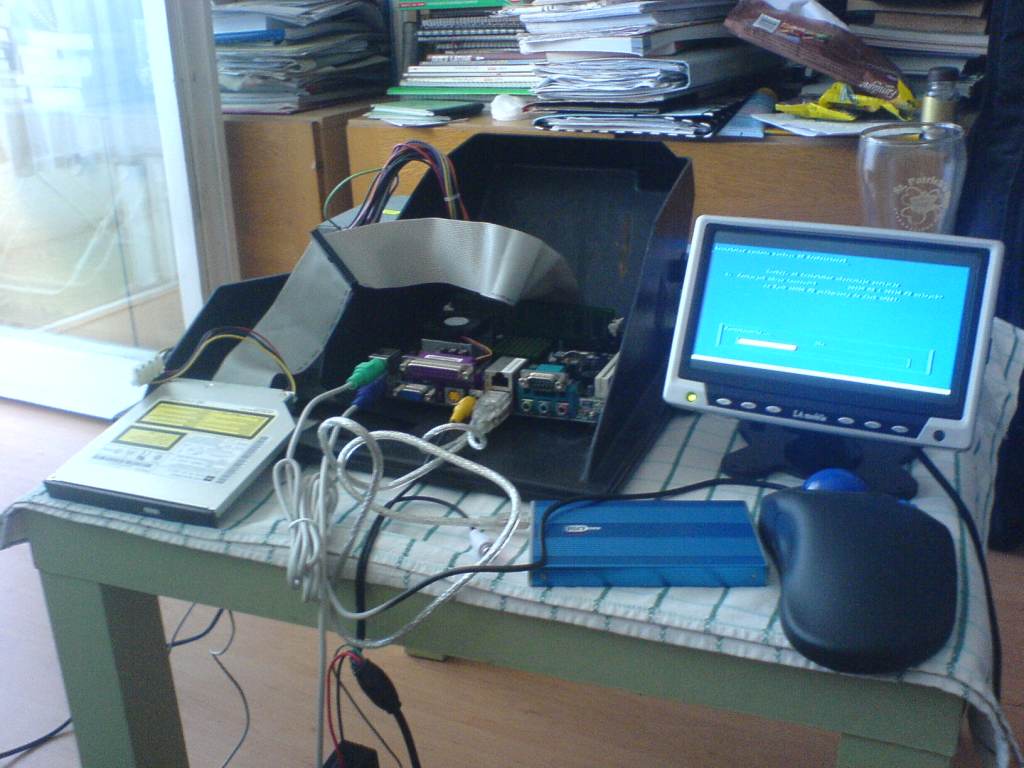

teraz brakuje juz tylko zasilacza. raczej bede musial zrezygnowac z dysku pod usb. o ile instalacja winxp jako tako sie powiodla, to predkosc 1.1 zabija... zastosuje przejsciowke z 2,5" na 3,5" i bedzie smigac az milo =]

oto krotki filmik (niestety kiepska jakosc, nagrywany telefonem) prezentujacy podstawowe mozliwosci na dzien dzisiejszy.
http://www.yousendit.com/transfer.php?a ... 4776F3336D
sprzet:
via mini-itx epia-v 1Ghz
256mb ram
dvd toshiba (slim, z laptopa)
hdd 2,5" seagate momentus 40gb 4200ob/min
trackball
tft lcd 7"
zasilacz - brak
wlasnie, brakuje juz tylko zasilacza, plyta glowna siedzi juz na stale w schowku 205. mam juz pomysl na elastyczne zamontowanie hdd. jak calosc bedzie zgrana, zakupie zasilacz.
wciaz walcze z oprogramowaniem. malo ludzi siedzi w tym temacie, a jeszcze mniej programistow. pomimo tego dostepnych jest kilkanascie darmowych frontendow, czyli programow sterujacych funkcjami kompa (audio, video, gps, fm, dvd, etc) ktore estetycznie wypelniaja caly ekran, przystosowane sa do touchscreena.
calosc nabiera wymiarow prawdziwego carputera =] do polowy/konca wrzesnia powinien juz sie znalecz w pugu =]
pzdr

podam ci nazwy, bo oficjalne witryny czesto padaja i trzeba szukac mirrorow.
aktualnie mam mobile impact http://mobileimpact.biz.tm/
niestety czesto z powodu braku czasu, zysku projekty super sie zapowiadajace sa porzucane. tak bylo na przyklad z coyote mediacar, ktory zainstalowalem jako pierwszy , bylem bardzo zadowolony, ale jak poszukalem uaktualnien to zwatpilem =]
mialem dotychczas po mediacarze, road runner, frodoplayer, centrafuse, autotouch, neocar media center (stawiam go na drugim miejscu po mobile impact), media engine (sypal mi sie przy wizualizacjach, no i troche toporny interfejs, ale projekt zapowiada sie super)
wszystkie te frontendy mam wciaz na desktopie, mobile impact zostal wybrany tym najlepszym, ale jak go dzisiaj wrzucilem na kompa docelowego to myslalem ze nic z tego nie bedzie bo na panoramie sie rozjezdzal. w kazdym razie, jak widac na filmie jakos poszlo =]

jako ze calosc jest raczej na porzadnych komponentach, bo nie ma zadnych samorobek, tylko sprzet uzywany przy montazu carputer'a to chcialem zamontowac zasilacz m1-atx. koszt to 60-70 euro z wysylka z niemiec. u nas go nie ma. wyglada tak:
http://www.mini-box.com/M1-ATX-90w-Inte ... ategory=13
90W w zupelnosci wystarcza, komponenty sa energooszczedne (hdd i dvd z laptopa, no i slynna via =]) a zasilka pracuje na napieciach od 6-30V, podlaczana bezposrednio pod aku, zadnych stabilizatorow. komp startuje juz przy napieciu bodajze 8V czy 9V
