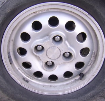

A więc tak znalazłem foto felgi 14 calowej JIL ten sam wzór co Speedline
(są to felgi FTR'a)
speedline woocash'a.jpg (54.71 KiB) Przejrzano 3881 razy
