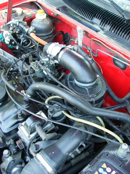

Aule...a mógłbyś zapodać fotkę z tym butelkowym patentem ? Byłbym zainteresowany...
aule
Posty: 611
Posiadany PUG: 205 1,4
Post autor: aule »
Butelka jest na dole po prawej na fotce tego nie widać ale jest upchnięta na taka pułeczkę z podłużnicy. trzymaja ją przewody paliwowe które tam sa poprowadzone. No i mam długi wąż do tej butelki. Butelka to jakać po "POWERADE" bo średnicę korka miała w sam raz aby sie trzymać na wężu.
PA
Dzięki za foto....rozumiem , że oryginalnie ta rura od odmy szła do filtra, tak jak przy wtryskowym silniku ? w niczym to nie przeszkadza by te opary szły do flaszki a nie do ponownego "dopalenia" ?
POWERADE Rulezzz....
