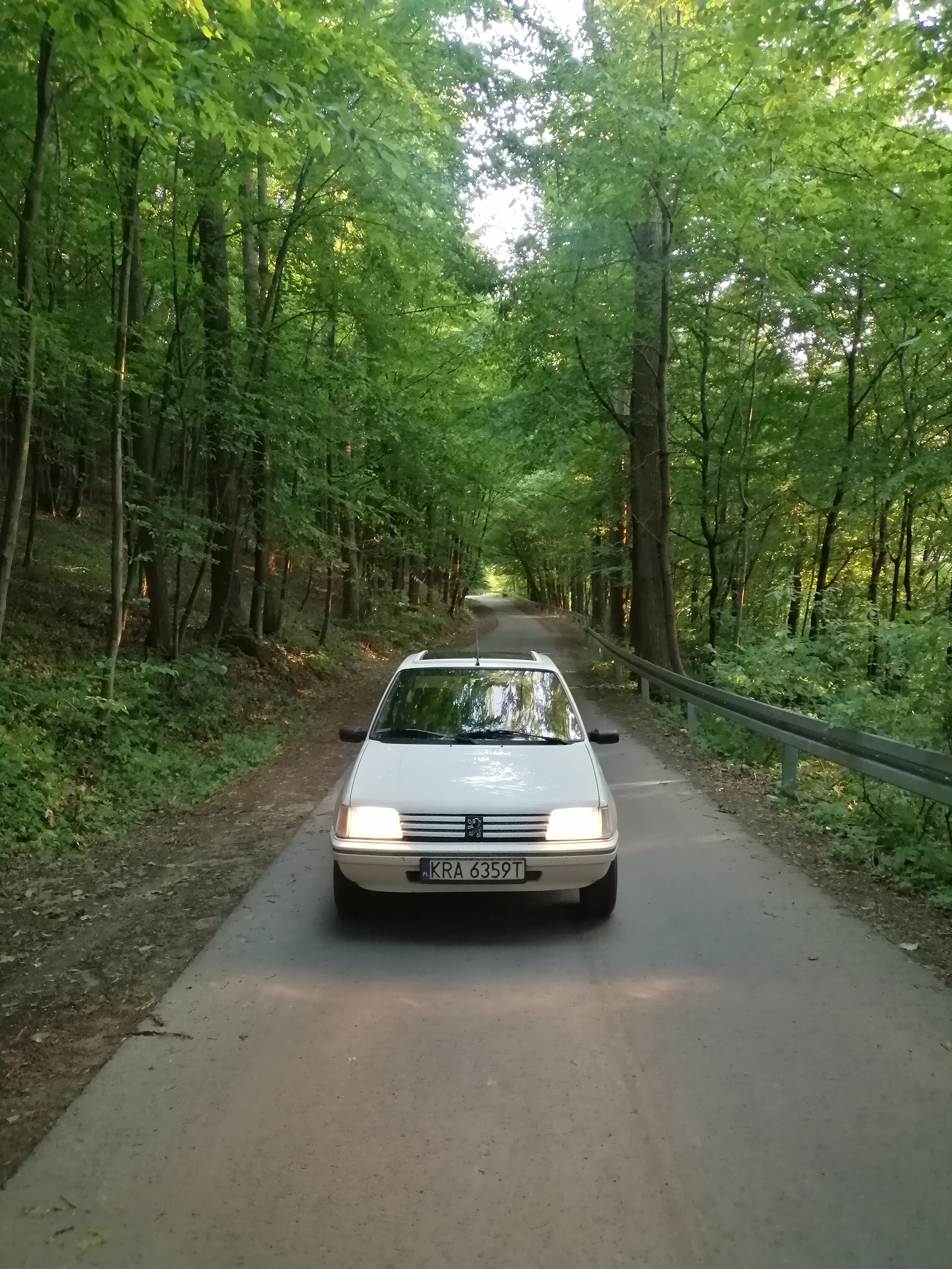

Na początku po remoncie zawieszania została ustawiona geometria kół, prowadzenie poprawiło się diametralnie! oczywiście na plus, od tego momentu zakręty można było pokonywać szybciej i pewniej:

Green jeździ również na wycieczki górskie gdzie na wąskich drogach prowadzi się świetnie i lekko.
