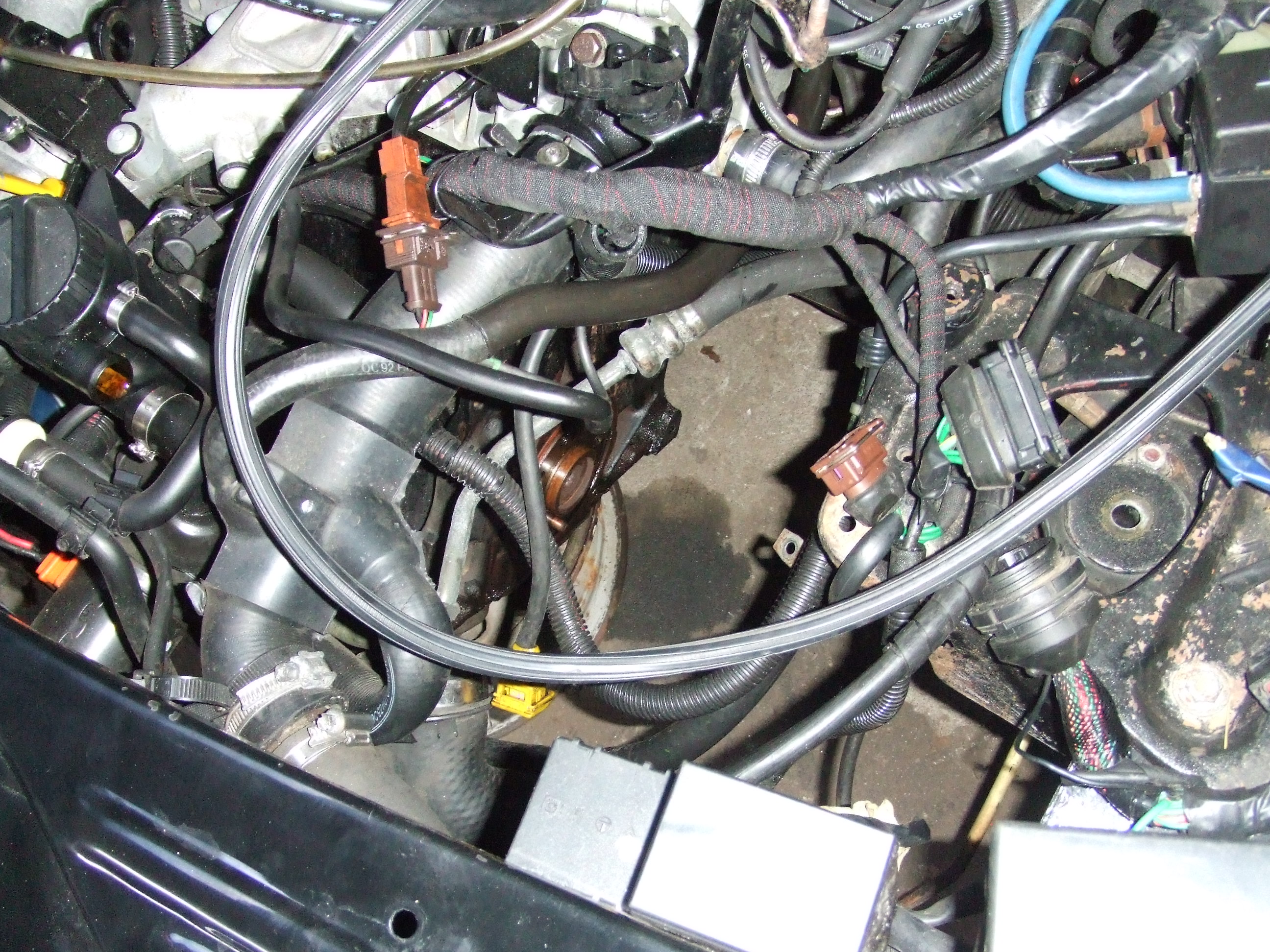

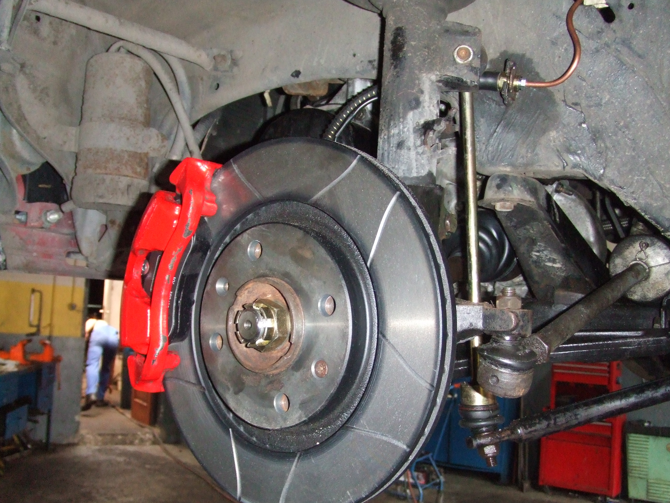

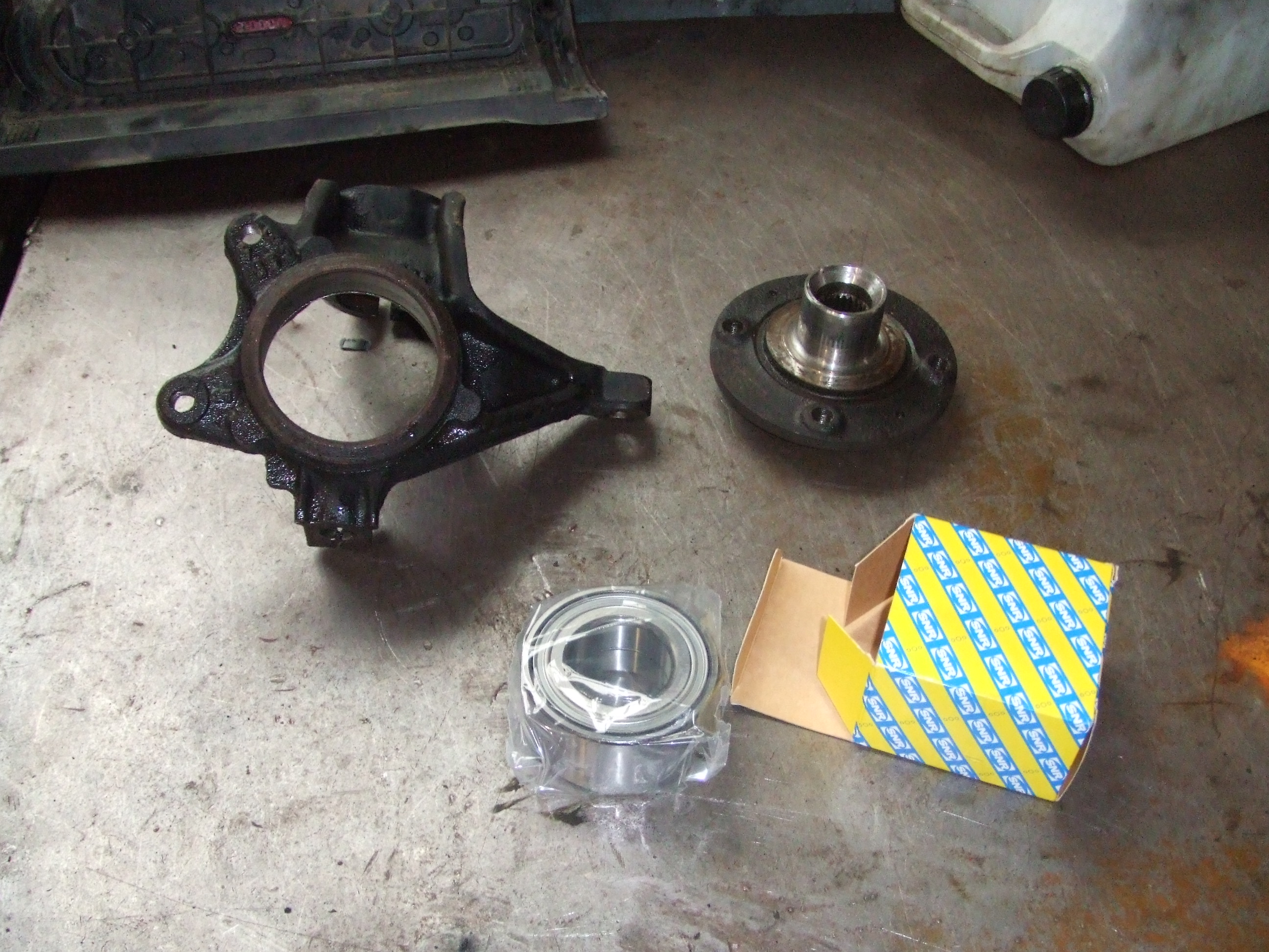

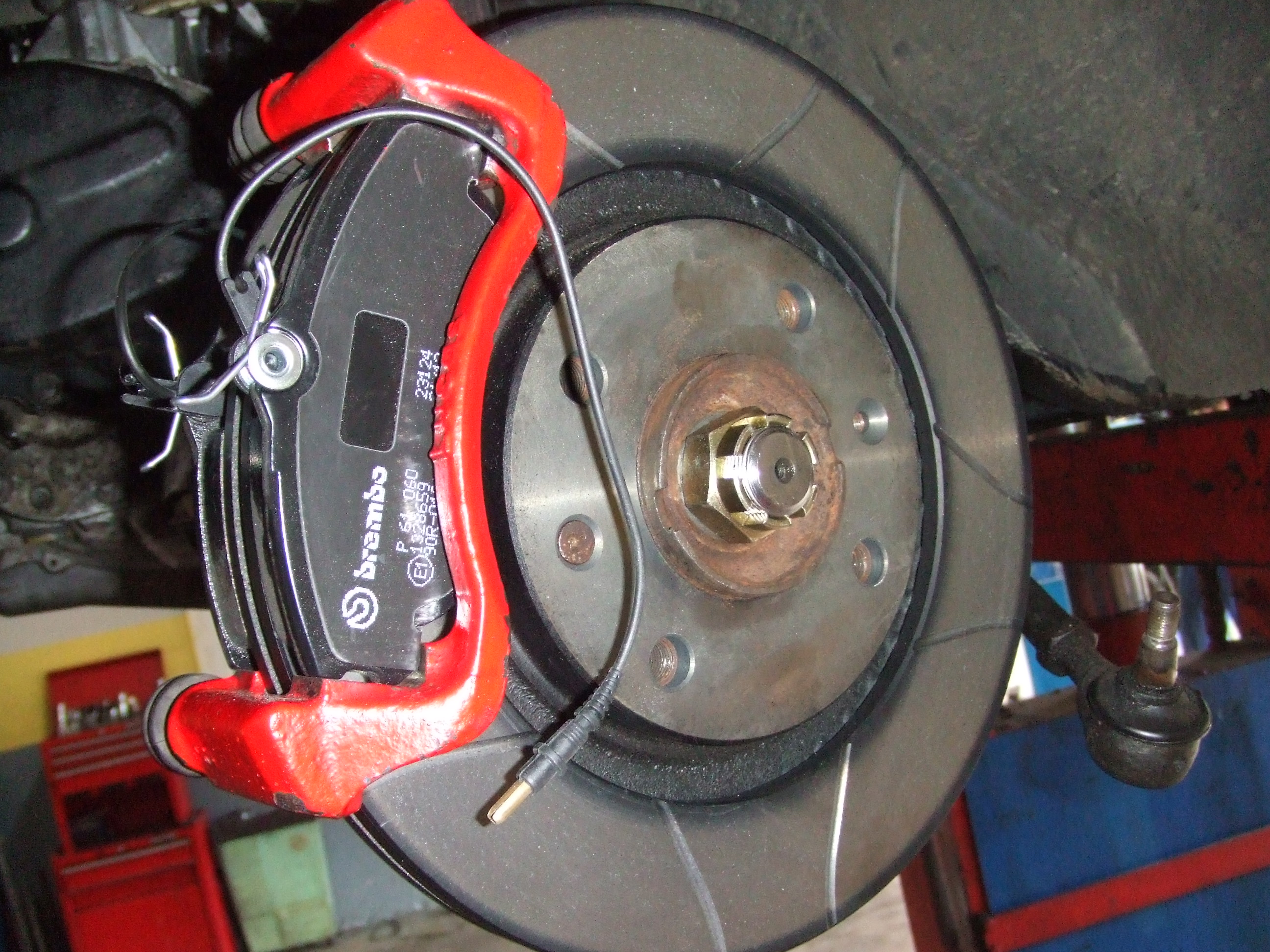

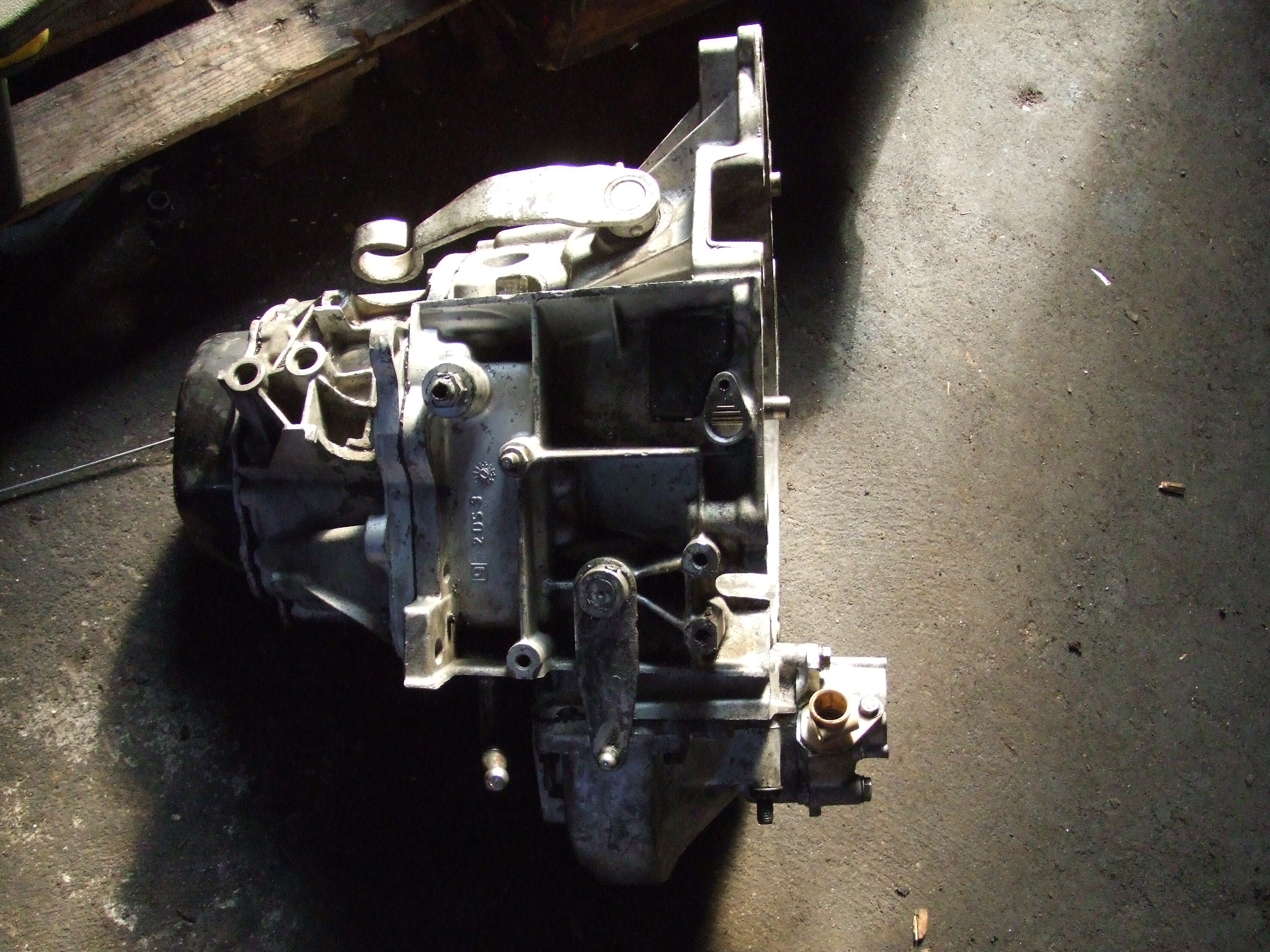

Witam, prawie po sześciu latach od pierwszego uruchomienia auta przyszedł czas na mały remont.Na pierwszy ogień poszła skrzynia biegów, jest po wymianie łożysk, kosza dyferencjału,simeringów i zamontowaniu szybszego 5 biegu o 8 km\h.
nowe łożyska,

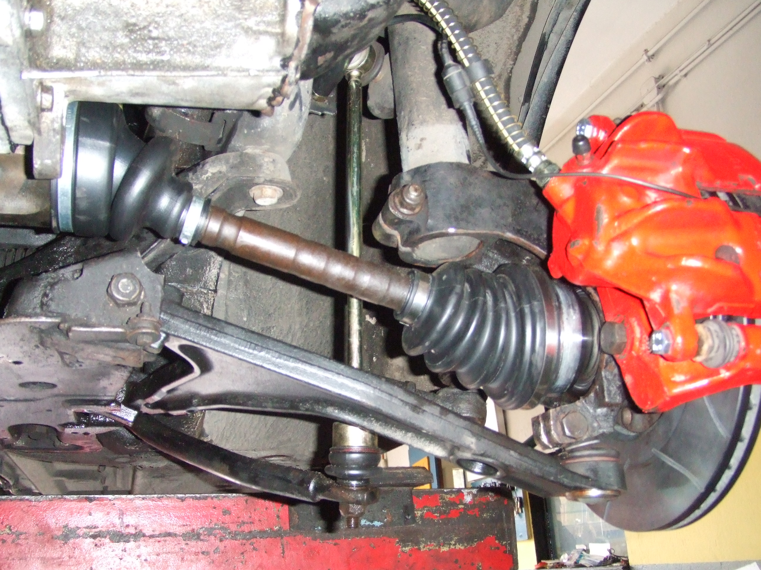

nowe tarcze i klocki hamulcowe brembo max 266mm

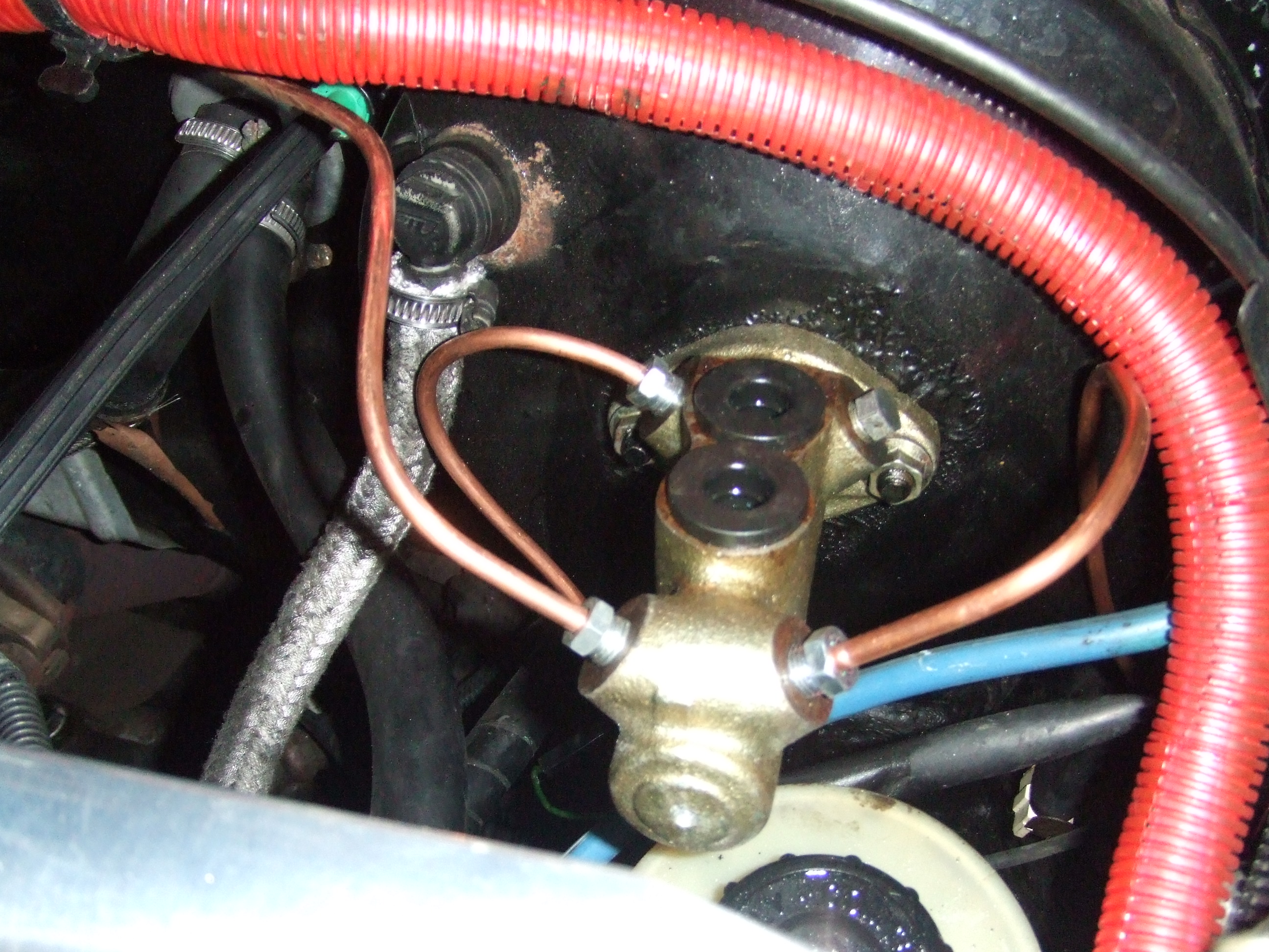

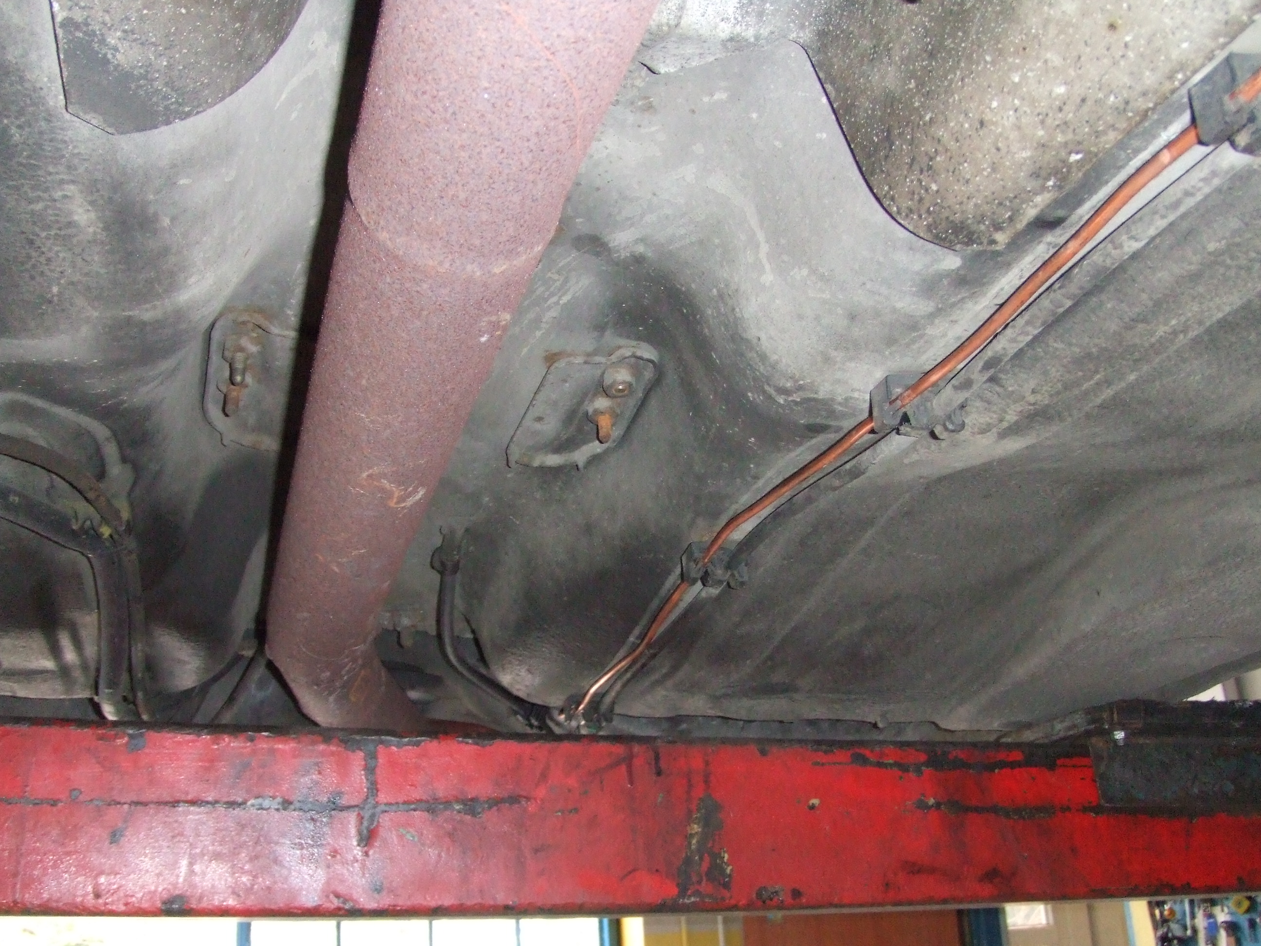

nowe wszystkie przewody hamulcowe elastyczne i miedziane zaciski po wymianie wszystkich uszczelnień
nowy wahacz,łączniki stabilizatora,przegub zewnętrzny i osłony przegubów
teraz biorę się za tylne hamulce, mam mało czasu szykuję się na zlot
