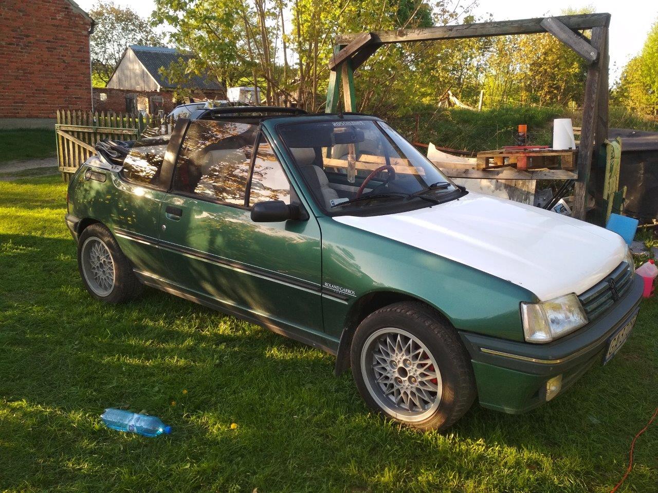

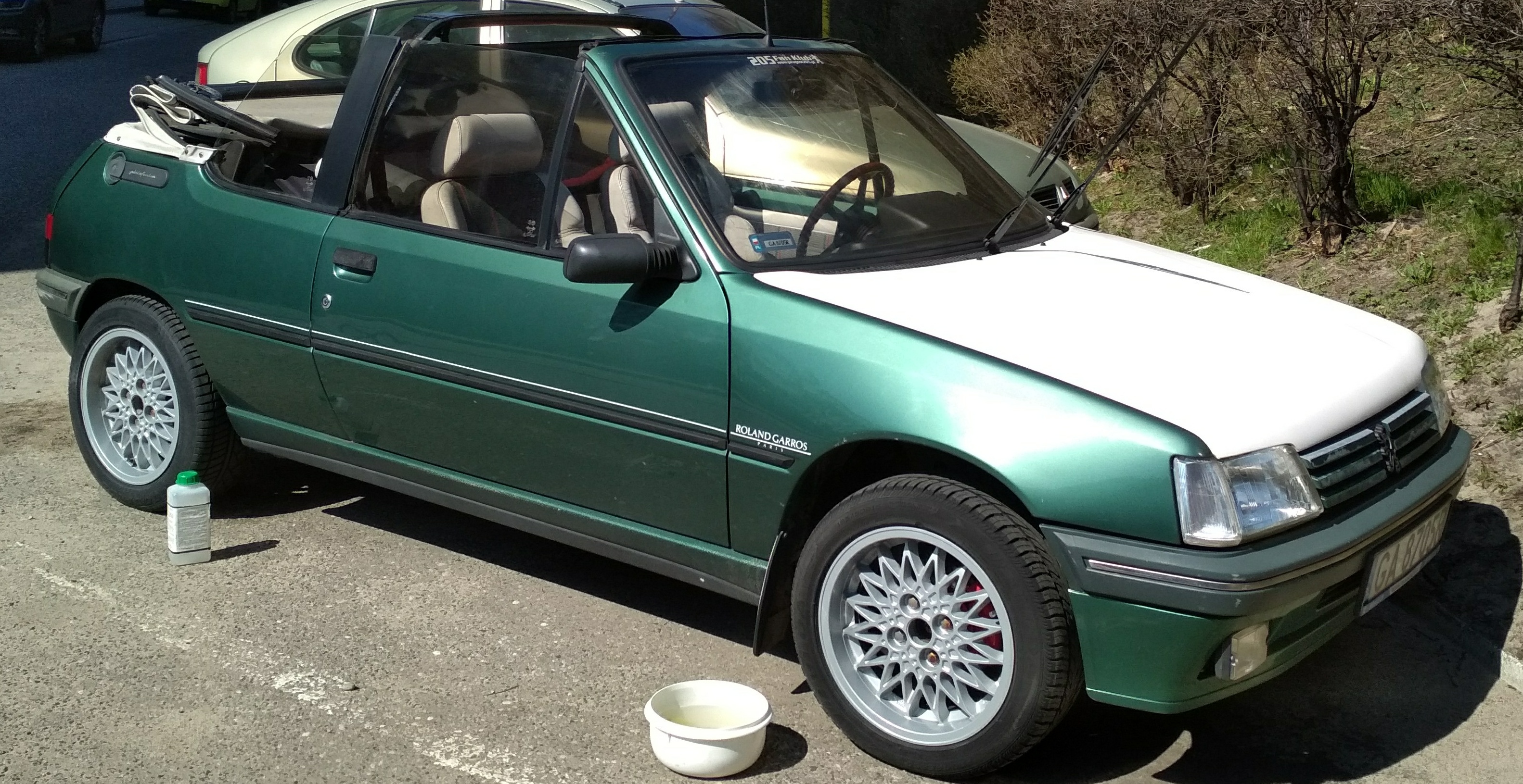

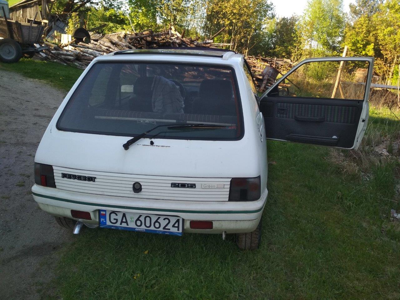

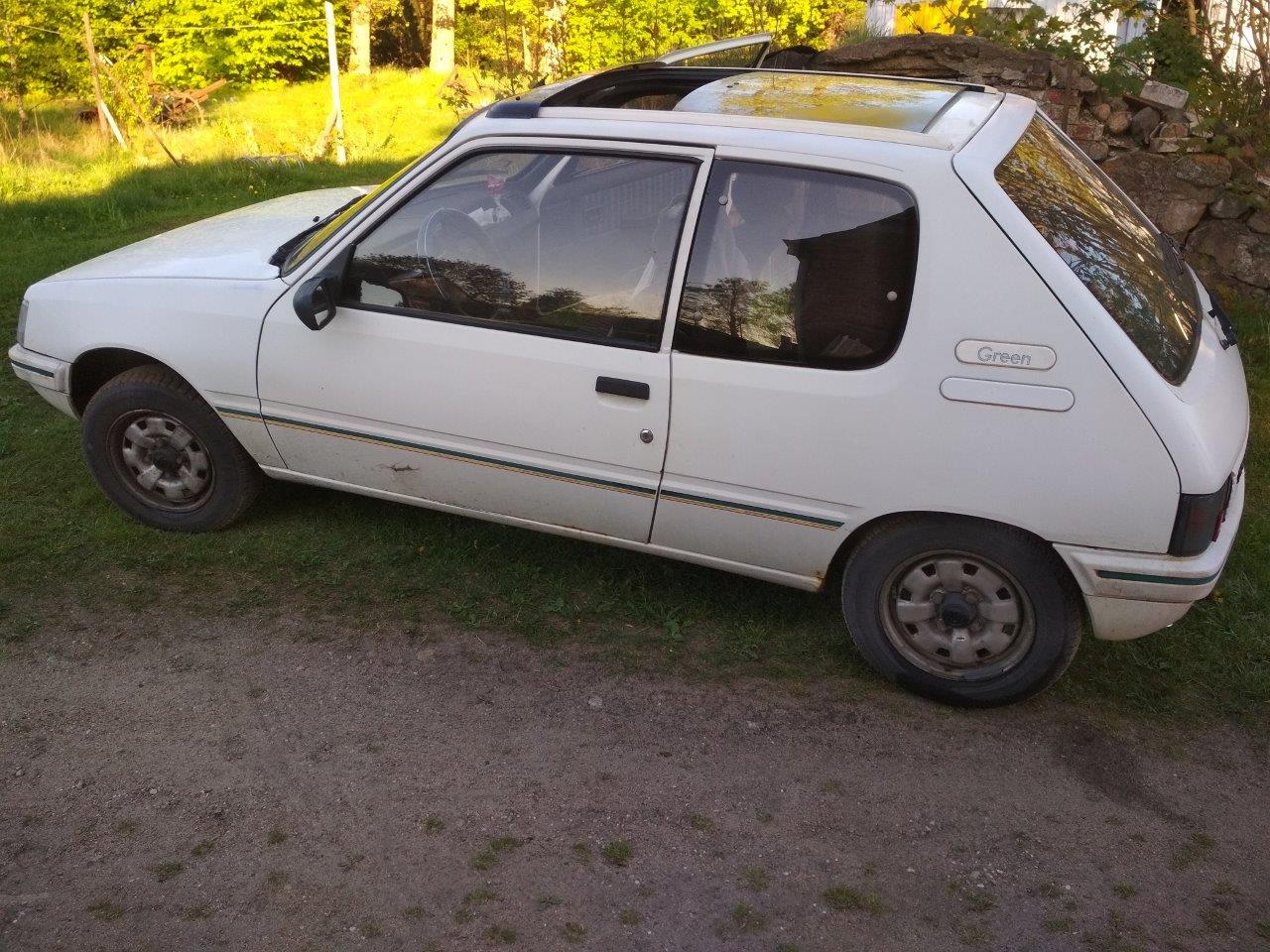

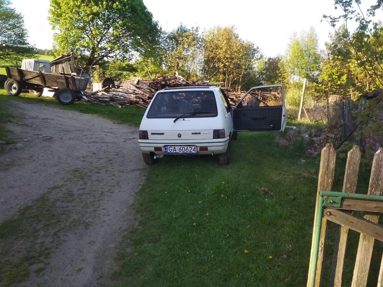

Przypominam, że ten egzemplarz żyje. Zdjęciem. Mocno nietypowo jak dla mnie ;)

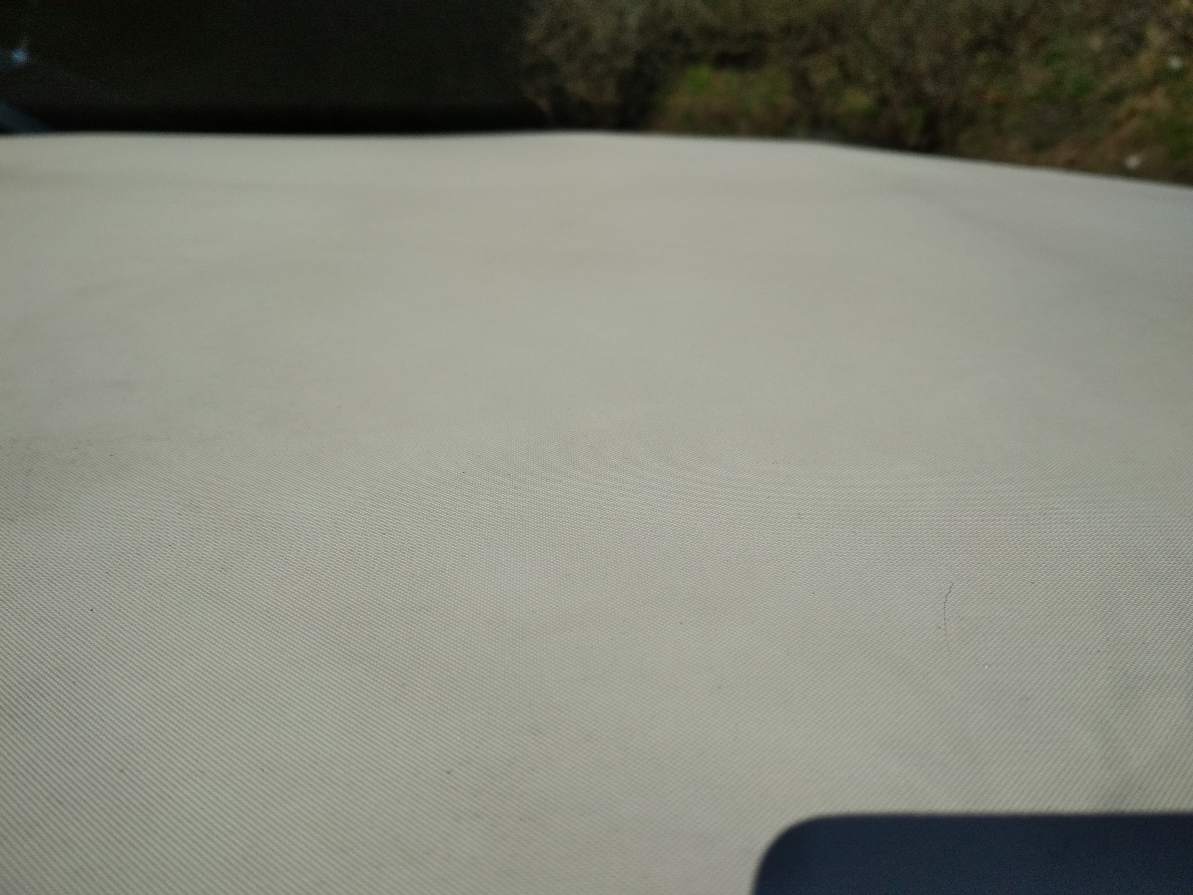

Odkurzyłem, umyłem, linkę sprzęgła wyregulowałem, zaimpregnowałem dach. Trzeba ogarnąć hamulce, bo serwo całe mokre i brak płynu był w zbiorniczku, a po dopełnieniu hamulec jest ZDECYDOWANIE za słaby. Pacjent będzie żył. Mam nadzieje, że w tym roku więcej pojeździ.

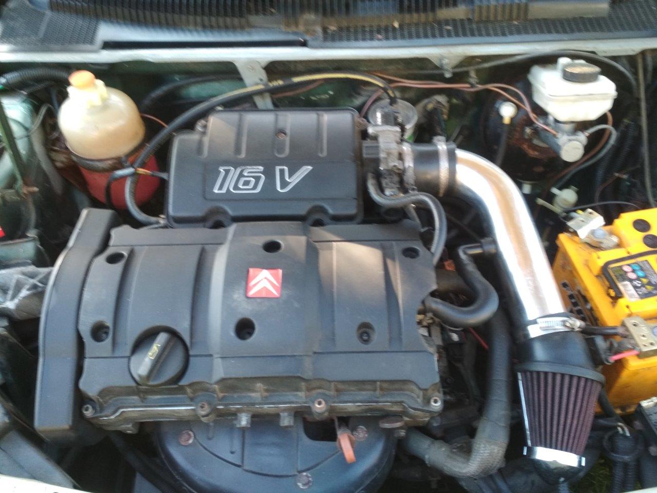

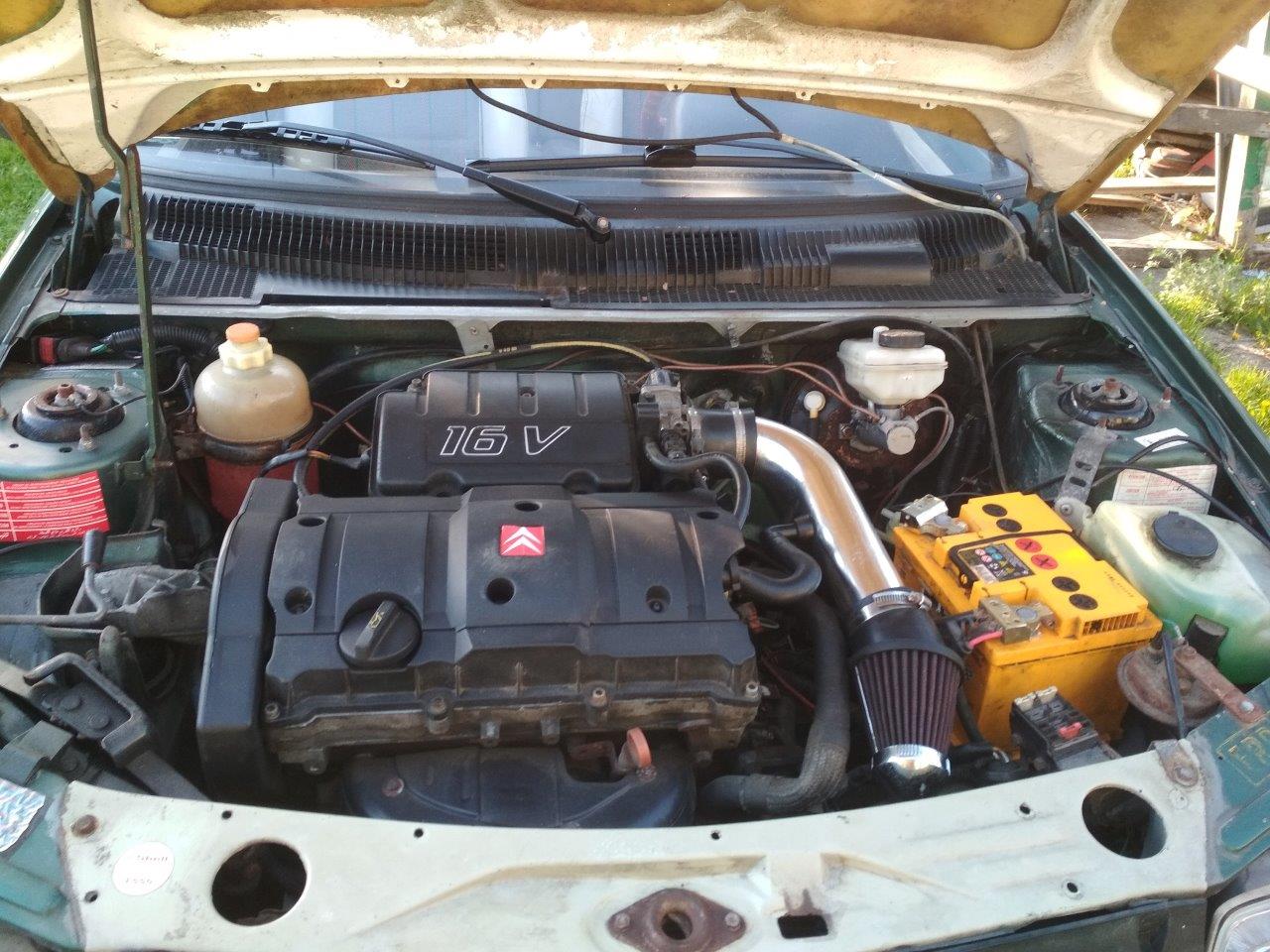

Zdjęcie komory silnika robi wrażenie

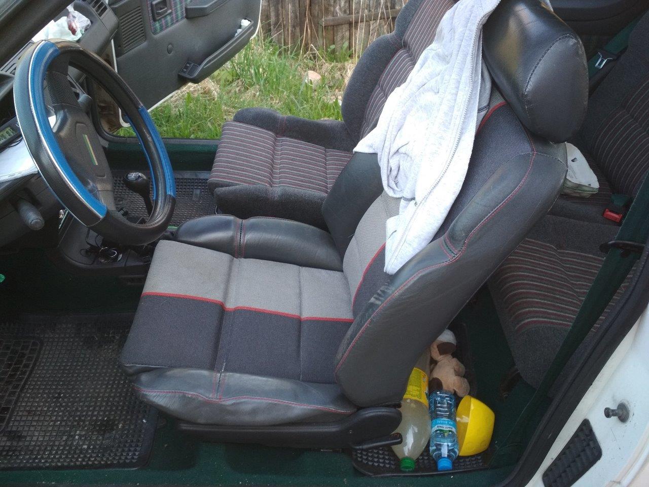

A ten fotel kierowcy szaro-szary to nie wyrzucaj :wink: Mogę przygarnąć lub wymienić na coś :Y

Dużo jest pracy przy wrzuceniu tego silnika do RGC ? Mam taki silnik i zastanawiam się czy swapowac do 106 czy 205 :)
zen81
Posty: 506
Posiadany PUG: Clio
Re: Roland Garros by DJPreZes
Post autor: zen81 »
Ten silnik wystepowal w 106 s16
Wysłane z mojego LG-D855 przy użyciu Tapatalka
Zero łaski, zero wzruszeń..
Z tego co wiem, to nie jest to bardzo trudny swap. Trzeba rzezbic w górnej łapie, ale poza tym w miarę bezproblemowo poza wiązkami - tutaj jest trochę do roboty przy łączeniu wiązki silnika z kabinową.

Ja bym zaczął od wymiany oleju w silniku ;)
Ale oszczędzasz to auto :-D

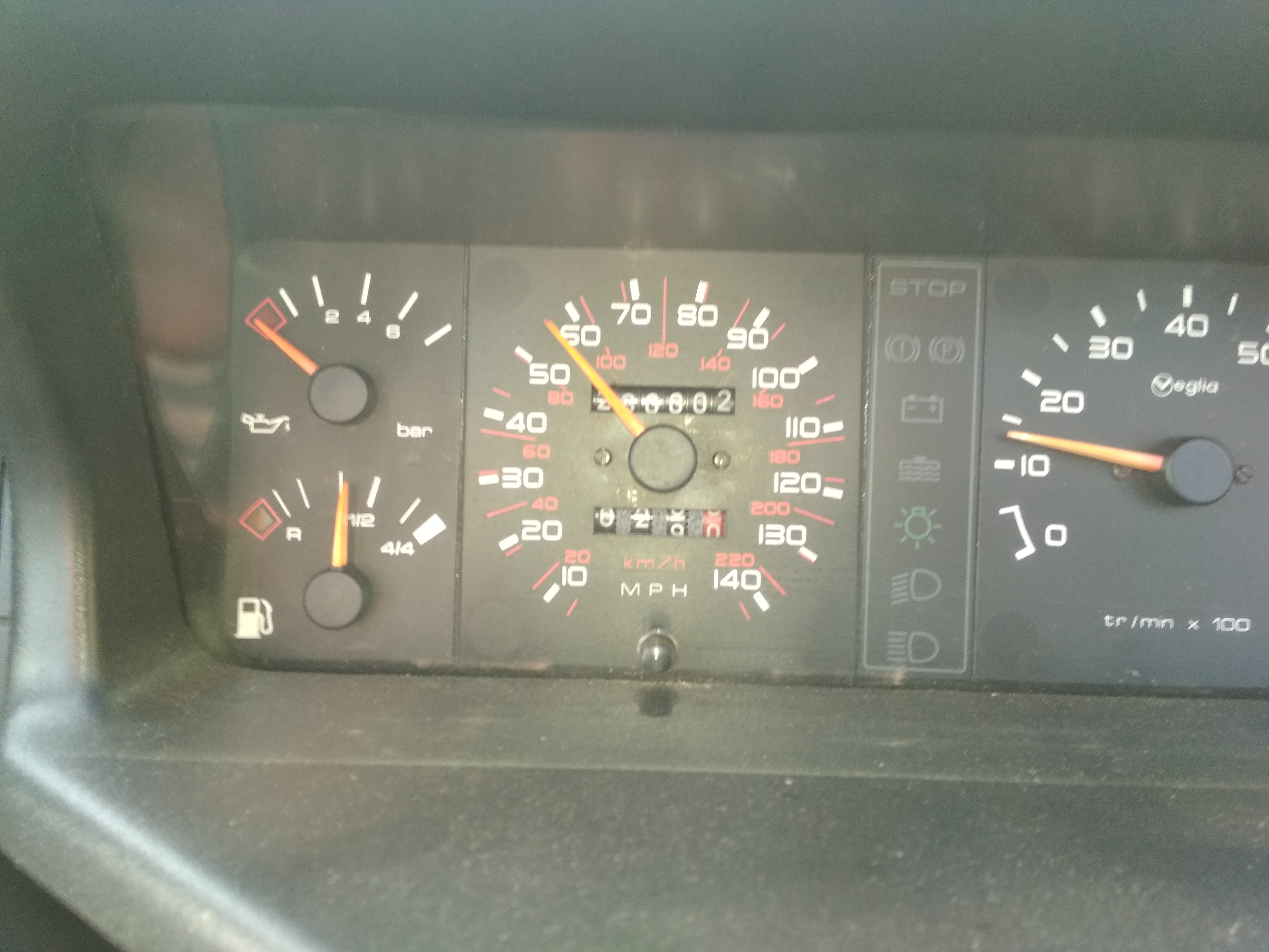

Olej wymienie tak czy tak. Czujnika ciśnienia nie mam, bo tym silniku kolektor wydechowy uniemożliwia wsadzenie czujnika od ciśnienia. Kiedyś coś wymyślę, żeby ten czujnik wsadzić.
