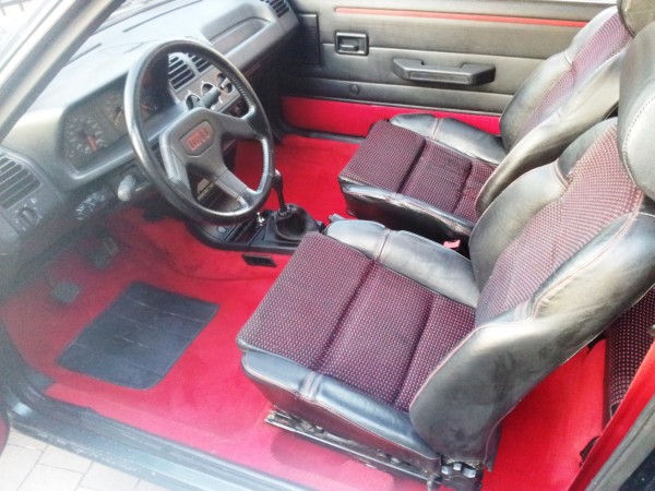

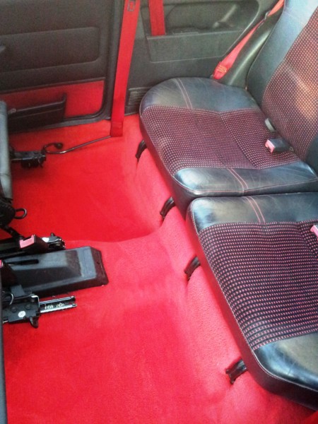

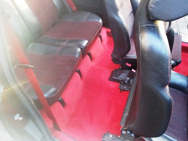

Teraz z innej beczki - korzystając z ładnej pogody zabrałem się ostatnio za pranie tapicerki. W ruch poszedł odkurzacz piorący Karcher Puzzi, dzięki któremu wnętrze znów wygląda całkiem świeżo.
