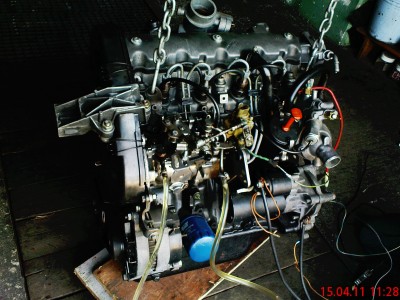

nowy silniczek, jeszcze u PiotraDiesla
No i stało się... nasze autko dostało nowe serce:D
silnik został kupiony u PiotraDiesla, wielkie dzięki za serduszko nie tylko to do auta, ale i wlozenie wlasnego w remont tego silnika _O_
Ze względu na brak kompletny czasu, silnik musial być w bardzo krótkim czasie złożony, co dodatkowo wymagało precyzji i cóż, mogę już po jazdach próbnych stwierdzić, ze sie udało w 100%:) (dziękuję kochanie :*, 20 h to mega szybko jak dla mnie)
Poprzednie serce- 3 juz w tym aucie, przejechało ponad 350 000 km, nie chciało już odpalać z rana, zostawialo za sobą ścianę mleczną(palony olej), pożerało litr oleju na 1000km(co było masakrą przy naszych wyjazdach za granicę), a tak poza tym to bylo ekstra, zwłaszca ze kupilismy je od dobrego kumpla z klubu Supry- dzięki Kuba:)-i w zeszlym roku dowiozło nas na nasz eurotrip:).
Jak na razie jestem bardzo zadowolona, odpala od strzału, bez żadnych problemów, nie kopci.
Musimy tylko wrócic do wspomagania, bo zostało wyjęte-przy skręcie kół zwłaszcza w miejscu byl pisk wywołany obcieraniem wspomagania o pompę jakąś :P no ale teraz ciężko mi troche parkować, trzeba będzie to w miarę szybko zmienić, a jak nie to będę miała muły jak Pudzianowski.
Nowy silnik to peugeotowy 1.9 diesel 64 koniki, moze bez rewelacji, ale tak jak już pewnie wiele osób wie, moja Walentynka jest do oszczędzania a Kamkilera Zgredek do zapieprzania:)

Re: Historia Puga "Walentynki" by Altowiolistka i Kamkiler
: 23 kwie sob, 2011 1:51 pm
autor: Martinoo
peugeotowym 1.9 trochę pojeździcie a i spalanie może troche zejdzie w dół

Kamil: Poprzedni nasz silnik był 69 konny ,oznaczenie D9B, teraz jest DJZ.Przede wszystkim różnica w pompie wtryskowej . Po za tym to silniki PSA więc różnicy nie ma, po za EGR-em którego wyrzuciłem.
