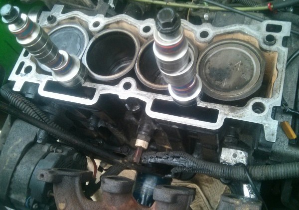

Z pozdrowieniami i podziękowaniami dla Cyborg'a- dzięki wielkie za zabawki :D
Jeszcze czapka i zobaczymy jak to pojedzie :D
Ciekawe jaka kompresje wypluje :)
