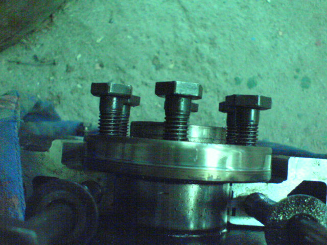

Aule i jak wyniki eksperymentu
ja wczoraj rozebralem stary silnik i popatrzylem sobie co i jak
wydaje mi sie ze przyczyna moze byc bruzda ktora simmering stworzyl przez te nascie lat na wale(foto)
co do tej dziurki w podstawie panewki ktora odplywa olej to u mnie nie byla zatkana

No u mnie jest taka sama bruzda. Leje sie jak strach dalej. Wszystko obrypane i codzień kałuża.. Jak bede to w końcu rozbierał ( bo koszt oleju przekroczy nowy silnik) To wsadze ten simering nie do końca tak aby był bliżej w strone śrób. wówczas nie bedzie jeździł w rowku tylko w nowym miejscu i może pomoże.

ja kupilem juz pare miesiecy temu simmering ale jest nizszy i teraz mam rebus czy wstawiac ten czy kupic drugi. jutro jeszcze pomierze ile by trzeba zostawic simmeringu zeby nie wlazl w ta bruzde
u mnie jest o tyle dziwnie ze samochod nie zostawia praktycznie sladu( czasem 1 kropla) na postoju, ale slady oleju mozna znalezc na podwoziu jeszcze w okolicach tlumika wiec chyba daje zdrowo przy wyzszych obrotach
