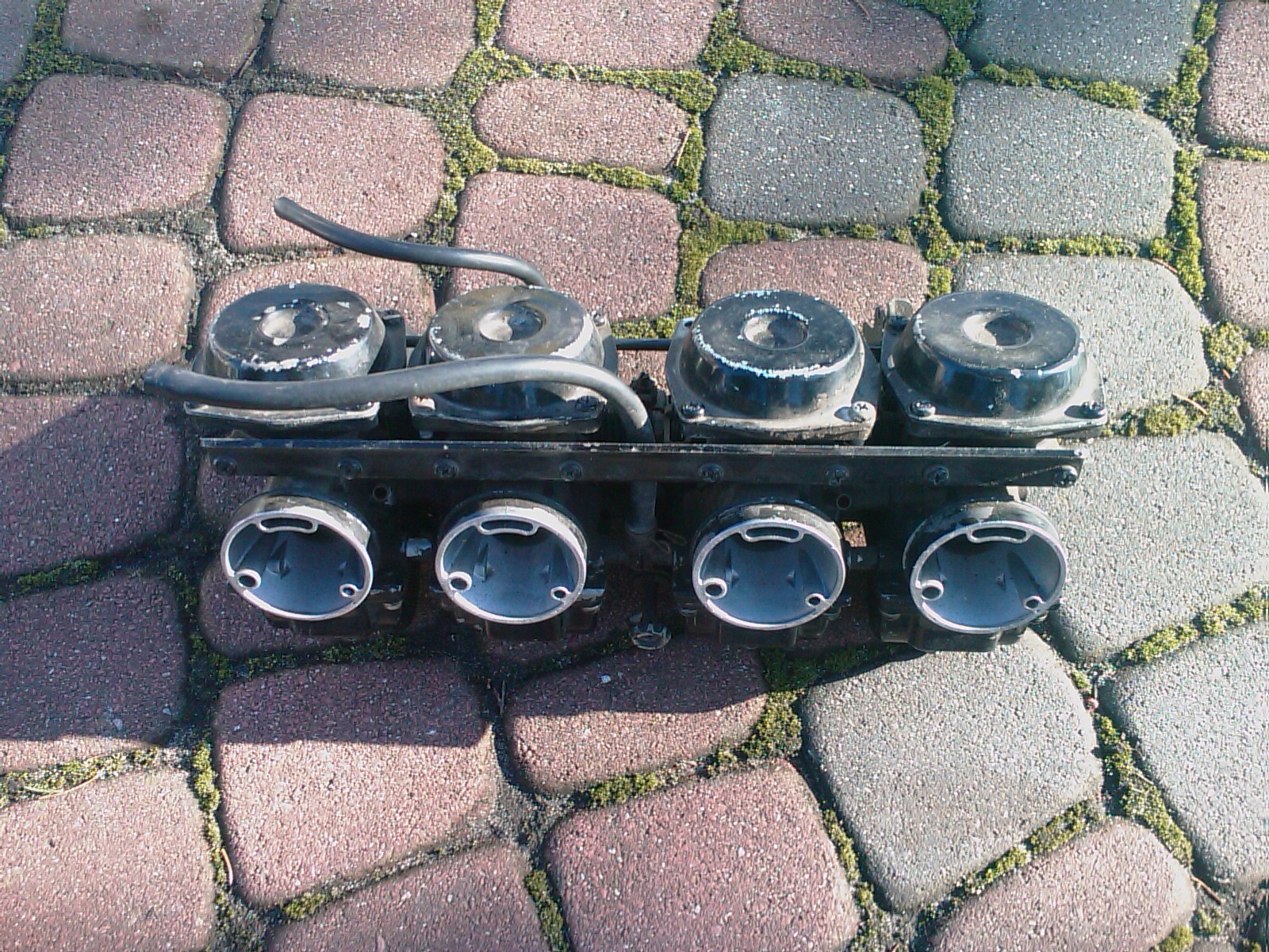

dobra coś się wreszcie ruszyło mianowicie mam gaźniki z Suzuki Bandit1200 muszę jeszcze zrobić wywiad środowiskowy jak to podłączyć wystrugać kolektor i jazda na miasto 8)7

dobra flansze kolektora już gotowe teraz tylko je odebrać (jak odbiorę wstawię foty) pozostanie przyspawać rurki i kolektor gotowy :mrgreen:

dobra prace idą powoli ale zawsze coś :)
narazie mam etap jest taki :
wiem ze nie sa takie same ale to do gaznikow sie na gorąco dopasuje, a i musze pod prostować jeden kolektorek bo od spawania sie zdeformował i wspawać jeszcze rurke do podłączenia serwa

autor: PANDEIVEK
tylko połącz wszystkie kanały bo z jednego to nie bedzie takiego podcisnienia.I montuj to szybko bo chce zobaczyc efekty :D

mam plan wspawać w dwa kanały jak będzie za mało to zawsze można wspawać w reszte 8)7

autor: pszemeq
Troszki to koślawe, ładnie to oszlifuj i będzie lalka.

autor: Florek2b
powiem tak wiem ze jeden wyszedł koślawo bo za spawanie zabrał się pan co nie do końca miał o tym pojecie i po prostu jak kolega pszemeq napisał zkoślawił ale już mam nadzieje ze z pomocą fachowców dziś udało się to naprawić no i jeszcze wszystkie nierówności zostały pokryte miedzią która muszę teraz wyszlifować na równo i jazda 8)7
a poza tym jak to się mawia "nikt nie będzie z tego strzelał" oczywiście staram się żeby to jakoś wyglądało ale robię coś takiego pierwszy raz i poruszam się trochę po omacku 8)7 mam nadzieję ze na samochodzie nie będzie tego widać :D
a tak wogóle to ma być samochód dający frajdę z jazdy a nie demo car :twisted: :twisted:
widać wspawane na mosiądz rurki do serwa
a dalej od wewnątrz nalany mosiądz w celu uszczelnienia spawów
