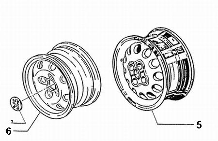

Panowie wie ktoś ile ważą oryginalne felgi z 1.6gti produkowane przez speedline a ile przez smr ?
A może ktoś zna różnicę w wadze i ET ?

Re: Dane techniczne felg montowanych w 205tkach
Co do ET to chyba najprostsze (o ile o te felgi Ci chodzilo) :
5 -5,5 J14 FHH 24 - ET24
6 - 6,00 J15 CH 4-19 - ET19
Co do wagi to najprosciej niech ktos kto ma felgi bez opon zwazy i poda wage.

Chodzi mi o te felgo oznacznoe nr5 ale produkowane przez dwie różne firmy SMR i Speedline.

szybkie pytanie
jaka szerokosc ma felga od 1'9 gti 15"
i jakie ma ET
i jakie ma ET

Re: szybkie pytanie
Rozumiem ze pytasz o Speedline lub SMR - 6" ET19

Re: szybkie pytanie
5" eee chyba nie taDraxter pisze:Rozumiem ze pytasz o Speedline lub SMR - 5" ET19
chodzi mi o fabryczna felge speedline 15" od 1.9 gti
