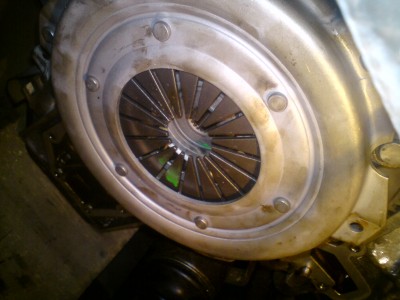

właśnie złożyłem do końca sprzęgiełko zostało jeszcze łożysko w lewej piaście i napęd prędkiego, a no i poskładać do końca wnętrze
dwie fotki:
nowe sprzęgło na zamachu

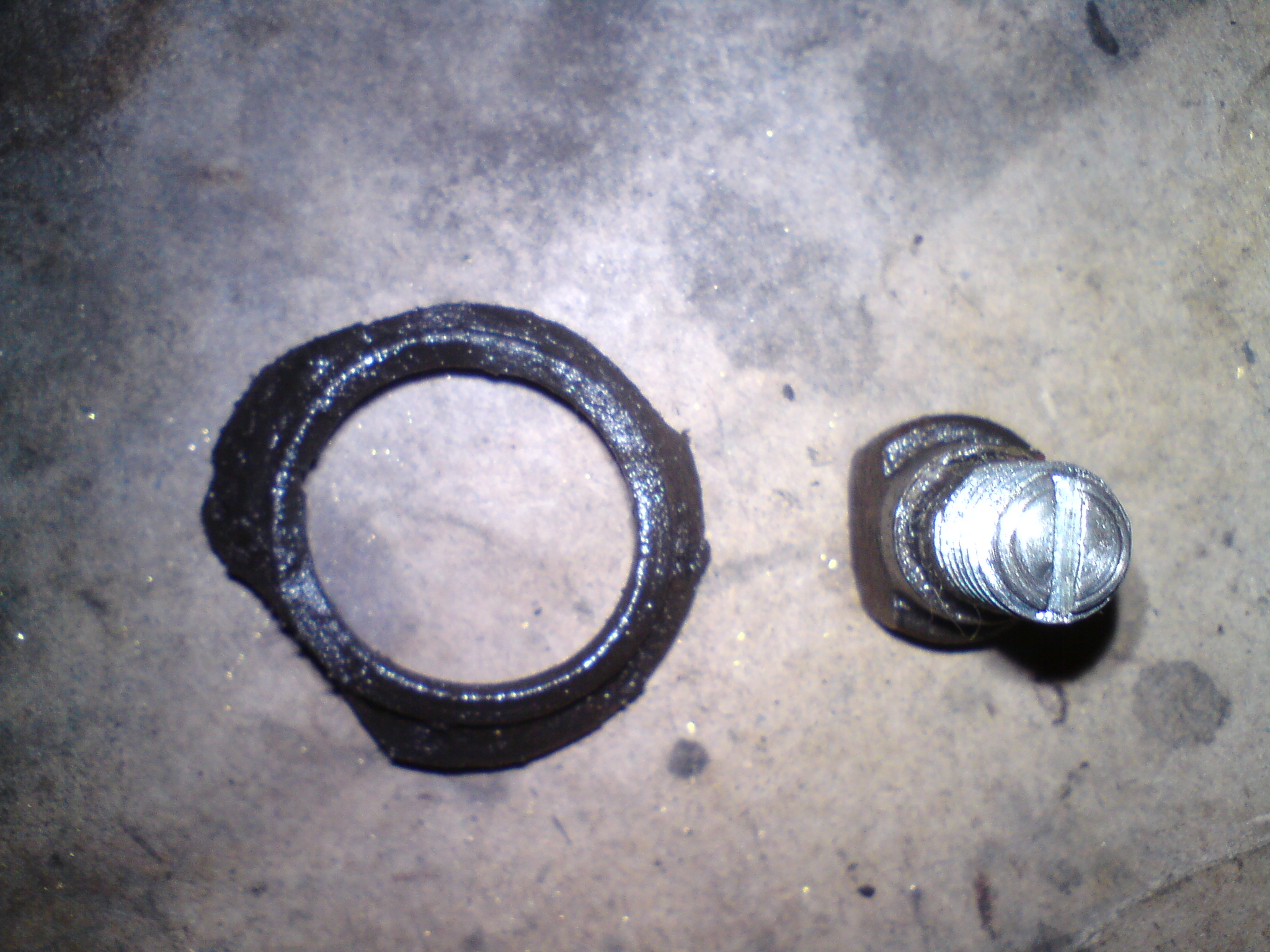

pewnie ma to związek ze śrubami zamiast odpowietrzników (poprzedni właściciel rozwiercił i zastąpił śrubami)
i ta właśnie śruba puszcza trochę

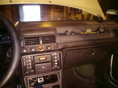

a i wnętrze się złożyło

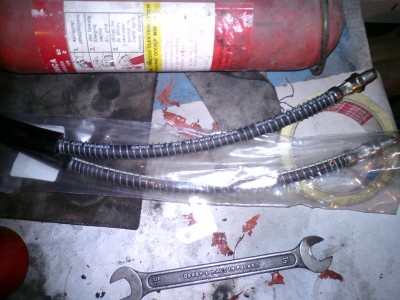

przy okazji zakupione przewody elastyczne

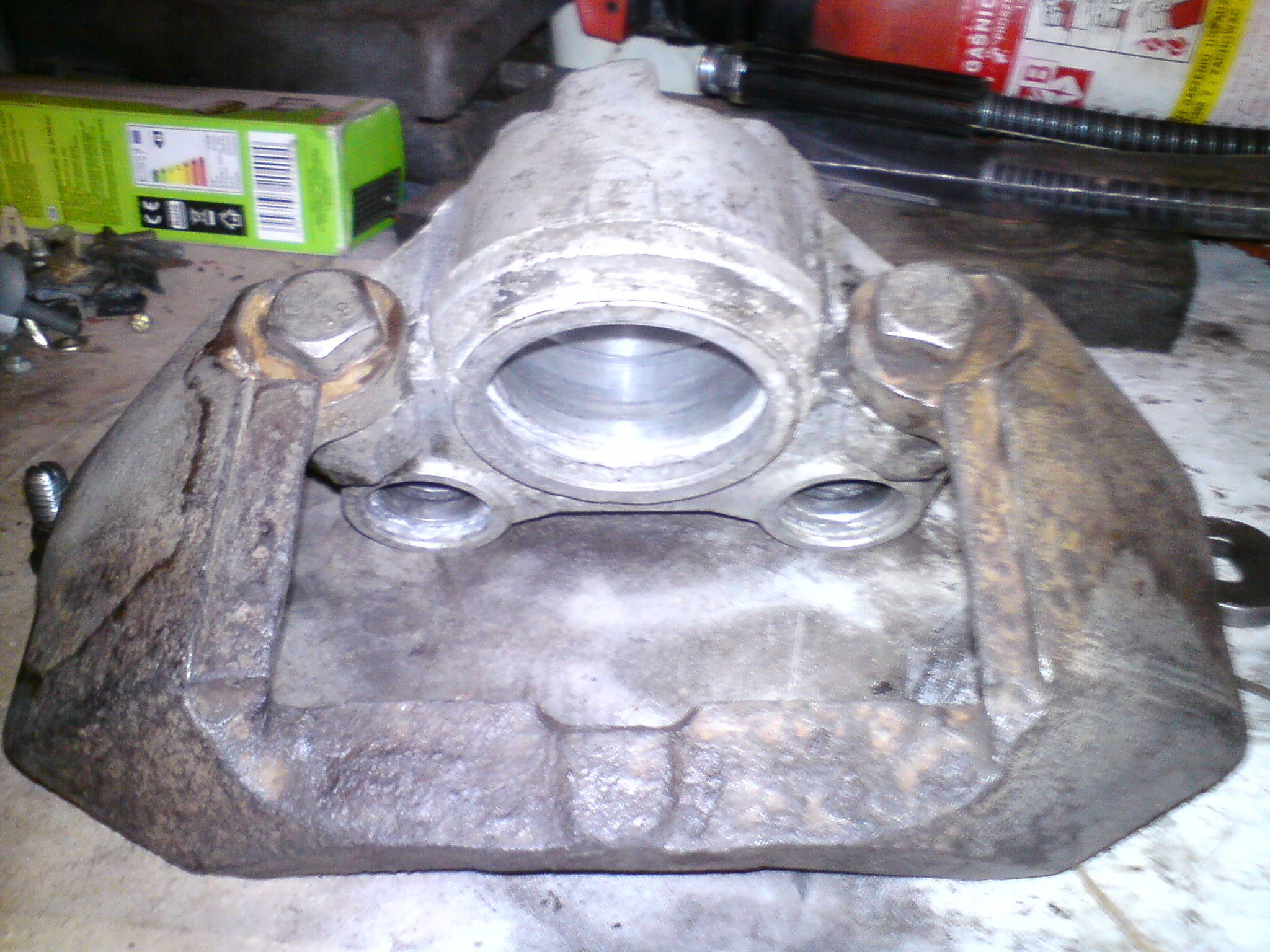

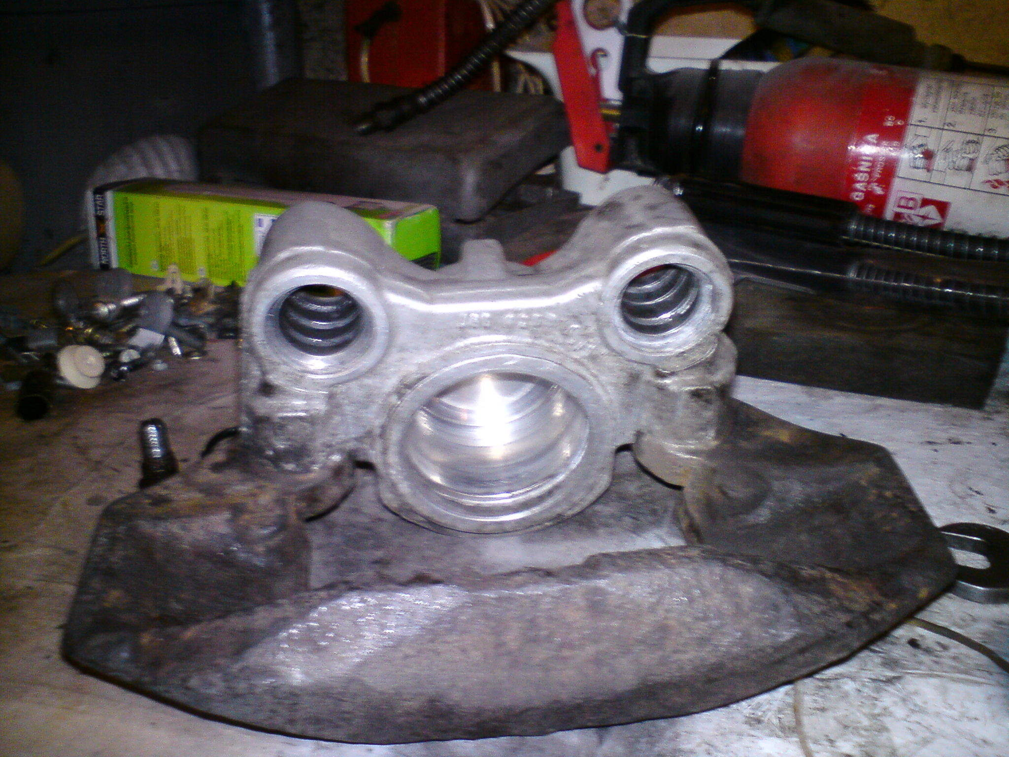

zacisk się regeneruje
kilka fotek:
korpus zacisku
korpus zacisku
korpus zacisku 2
korpus zacisku 2

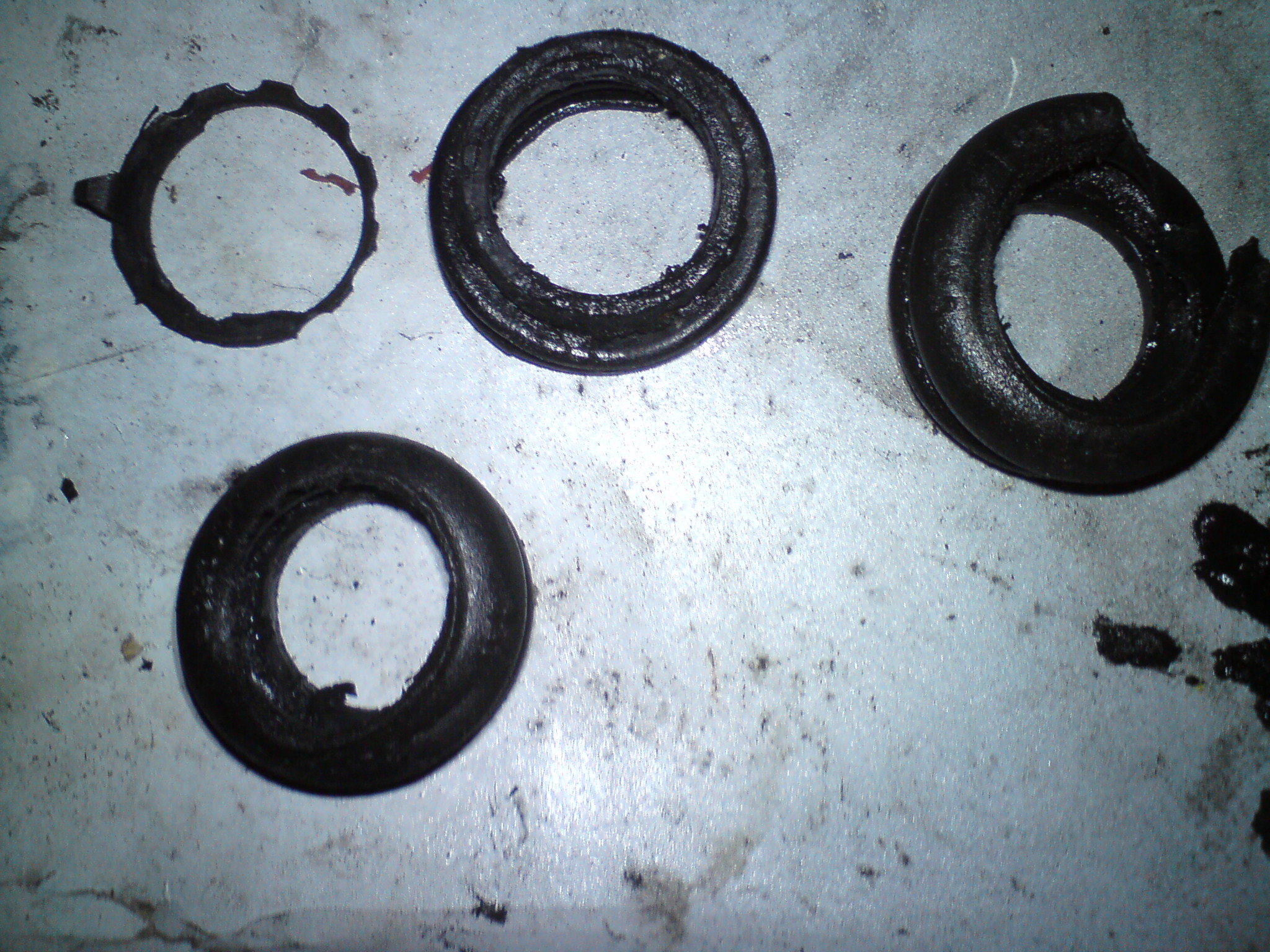

stare gumki
stare gumki

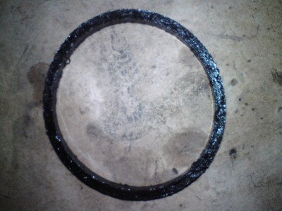

stara uszczelka tłoczka

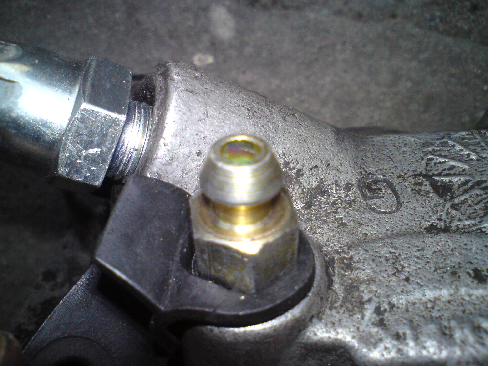

"odpowietrznik" i resztka

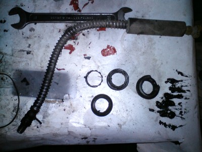

resztki starych gumek i stary przewód
gumki :)
gumki :)

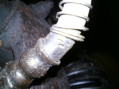

powód wymiany wężyków
nowe węże
nowe węże
źle założona podkładka blokująca, będzie problem ściągnąć, stary sztywny przewód z drugiej strony był nowy chyba skusze się i wymienię i ten
czy możliwe jest ze zacisk był poprzednio składany na kleju bo w każdym miejscu po uszczelce był osad tak jakby cyjanopan, kropelka :?:

50 za komplet na przód

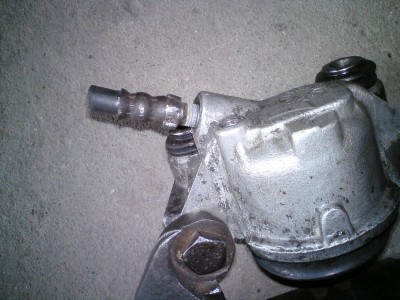

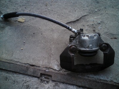

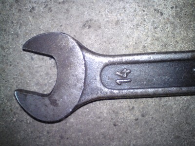

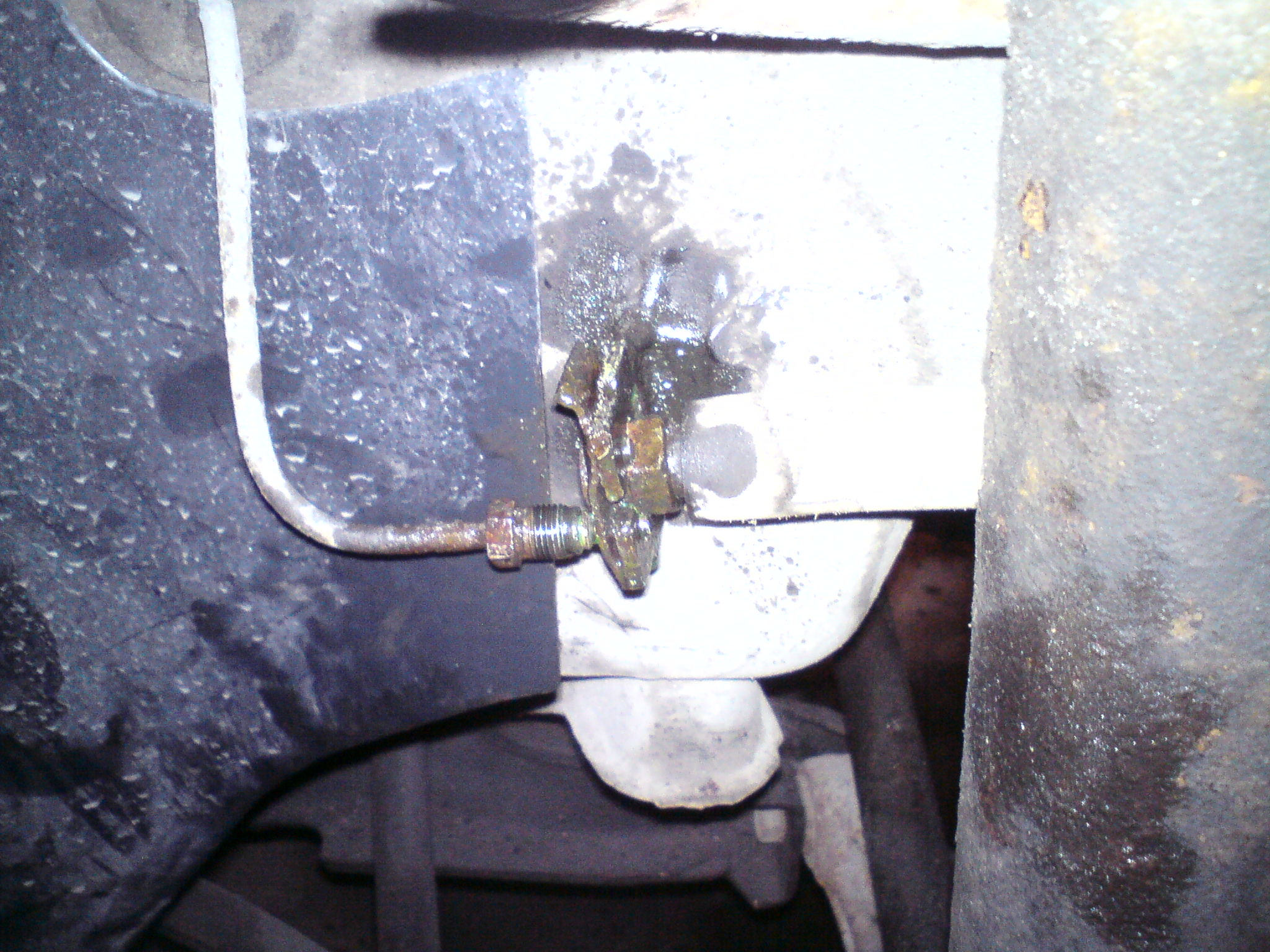

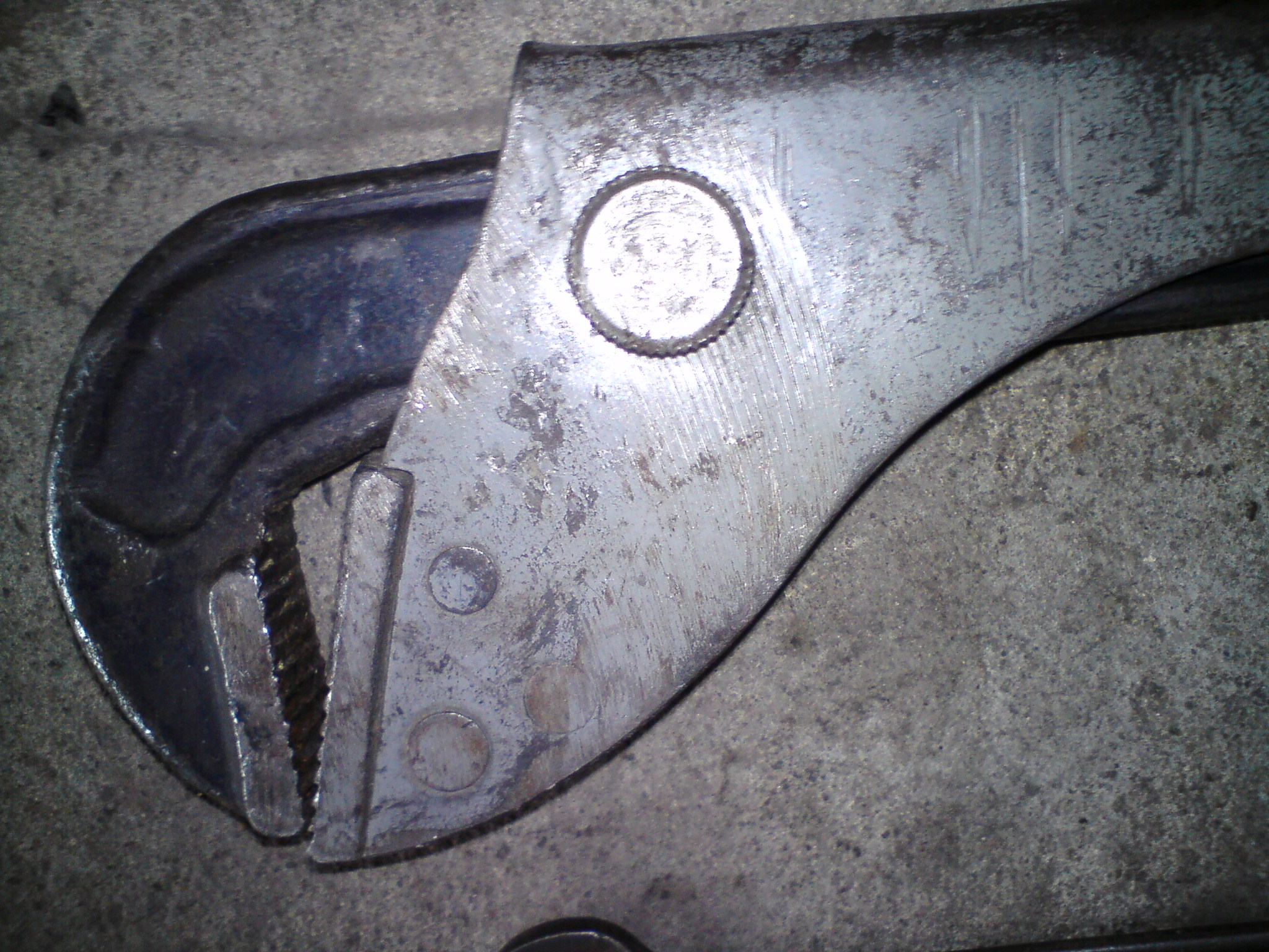

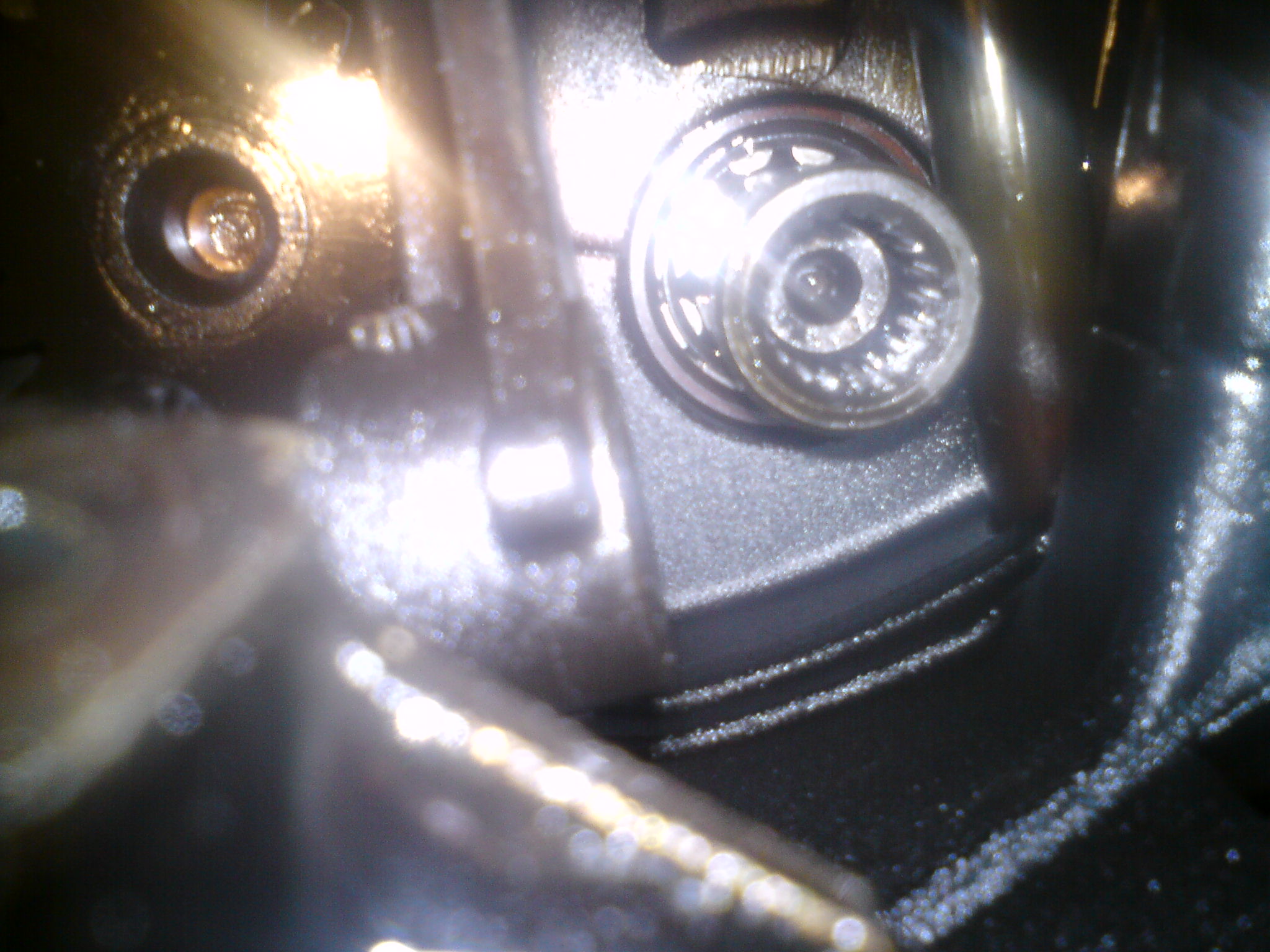

prawy zacisk ukończony czas na kompletna regeneracja lewego(w prawym tylko 2 gumki przywrócenie odpowietrznika zamiast śruby i przewód, oczywiście kompletne smarowanie) stary przewód opierał się zamianie, w końcu dało rade, odpowietrzniki pochodzą z ... Skody 102 8)7
dokumentacja poniżej:
problem
problem
od problemu do rozwiązania

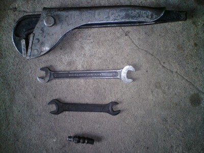

zmęczone pozostałości oporu

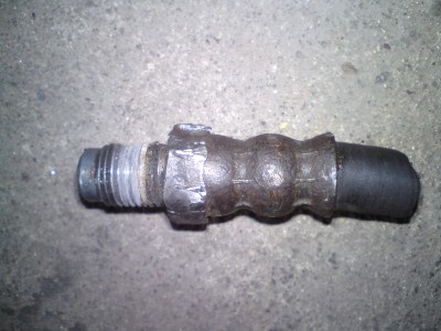

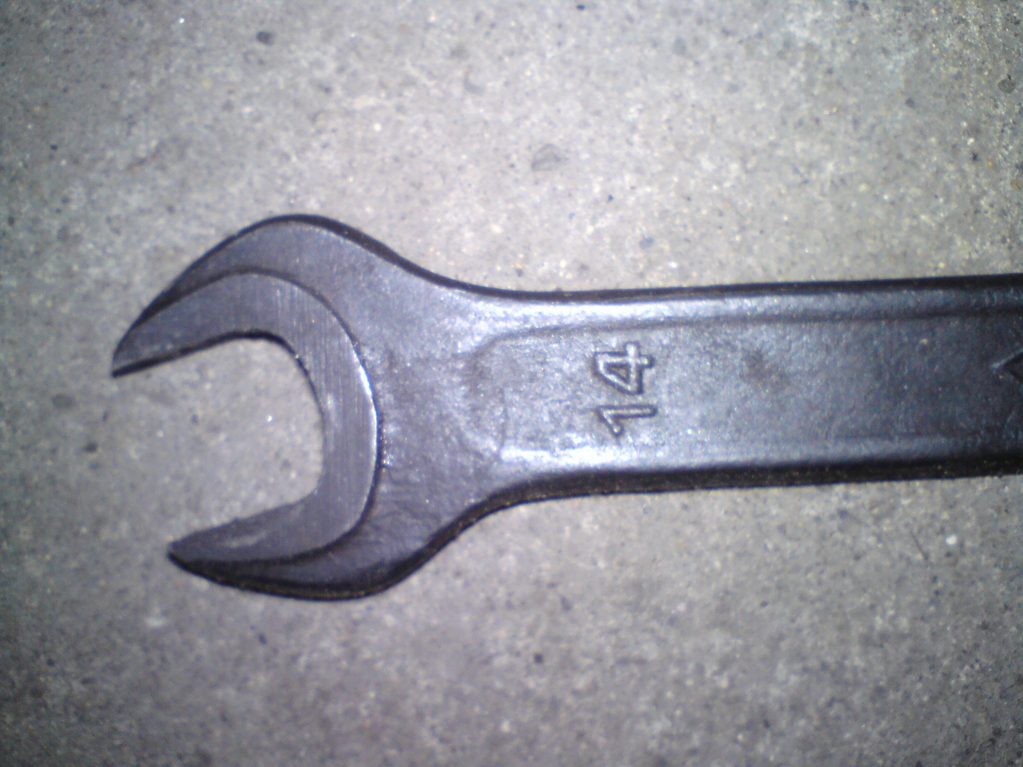

odkrętak wstępny - brak efektu(trochę obrobiona nakrętka wężyka)
odkrętak pośredni-dokładny - brak efektu(trochę obrobiona nakrętka wężyka)
perswazja
perswazja

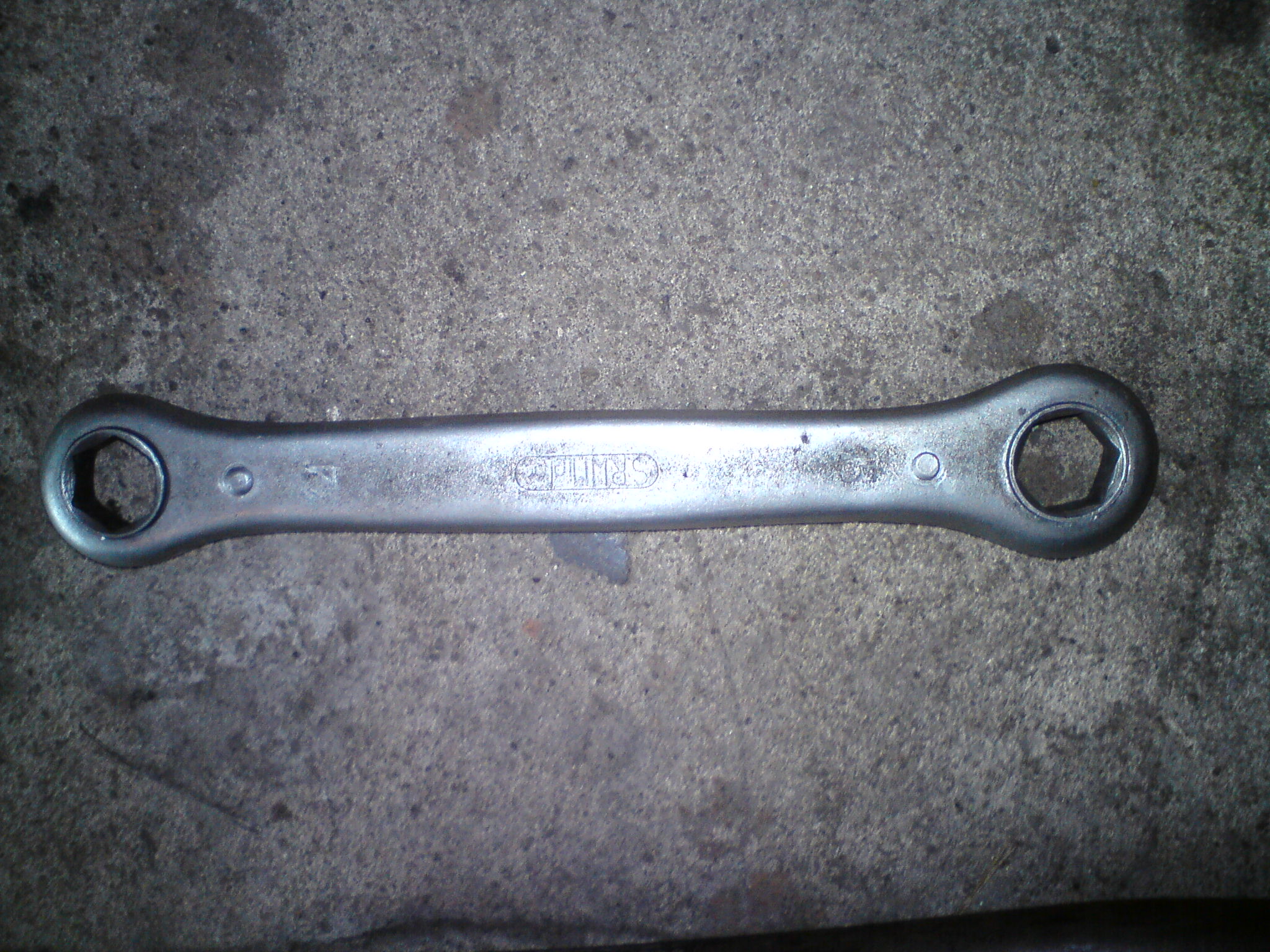

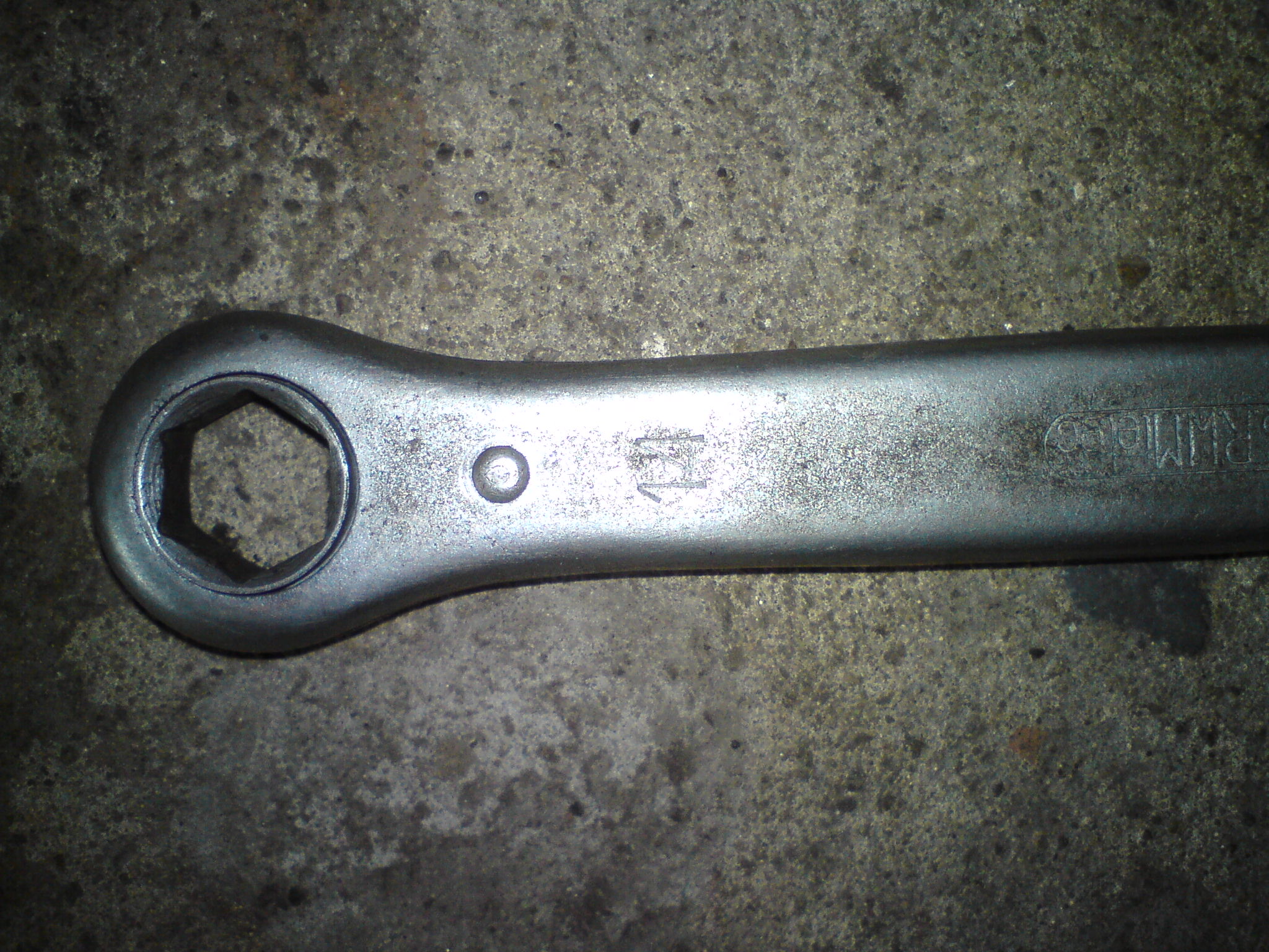

ostateczny odkrętak :)

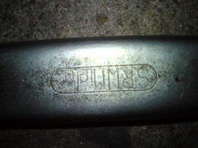

ostateczny odkrętak :) zoom

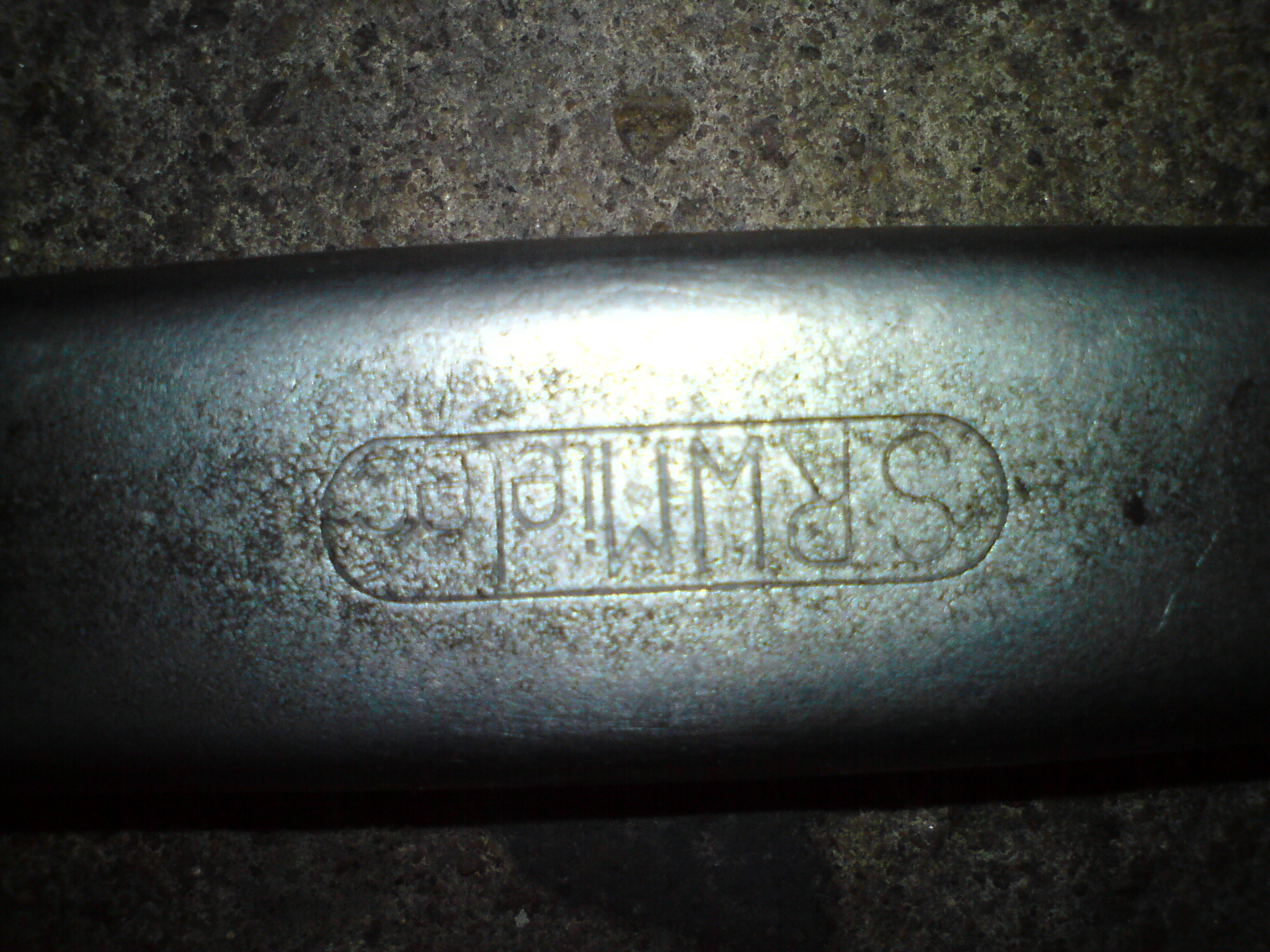

srw mielec save the day :)
ukończony zacisk
ukończony zacisk
odpowietrznik od skody 102
niezłe nerwy były jak perswazja nie dala efektu, nastąpił ruch rozpaczy po srw Mielec(klucz ze zintegrowaną grzechotką w każdym otworze, swoja droga ciekawy i nadzwyczaj wytrzymały) chwila naporu i puściło
