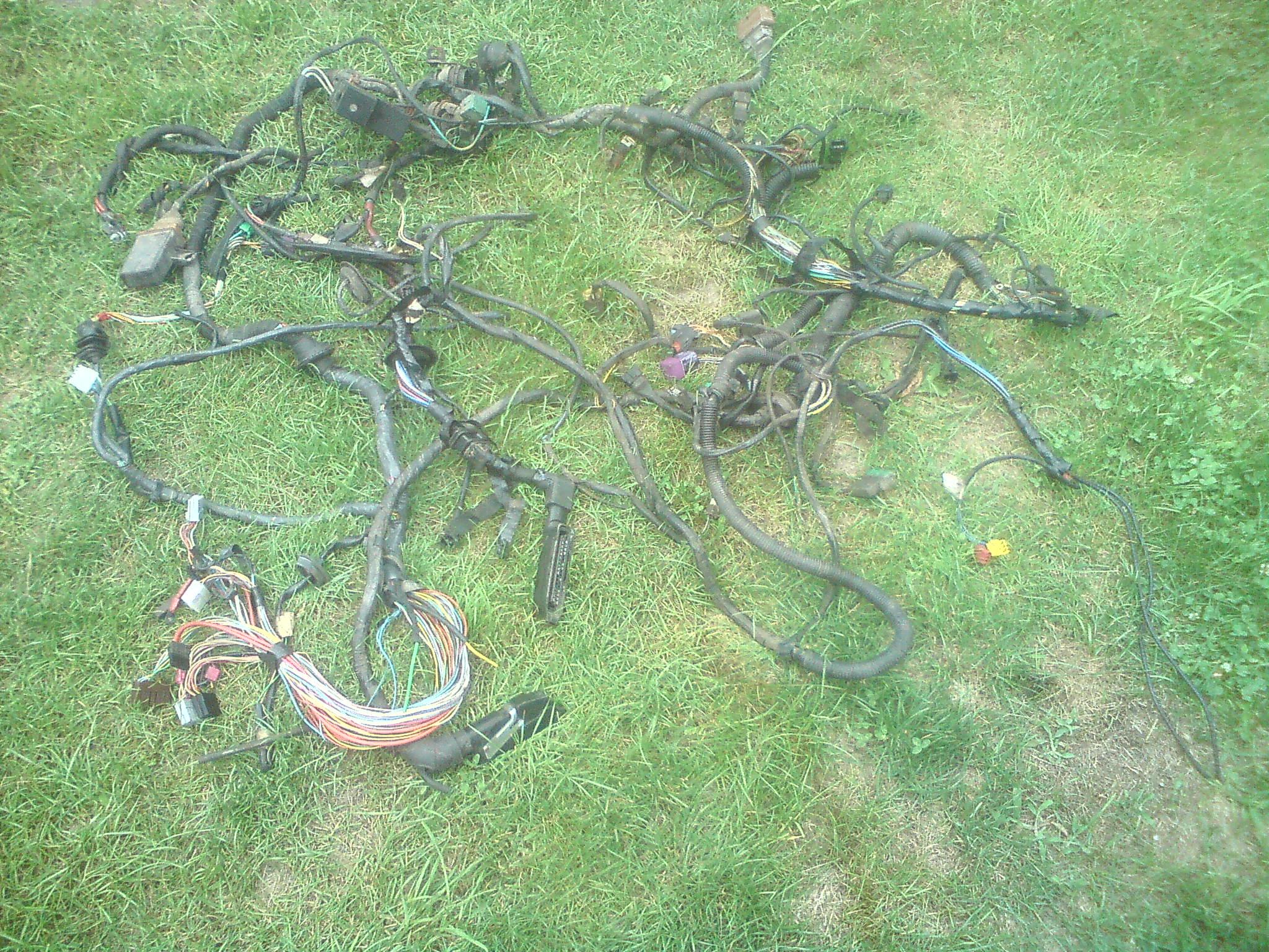

Teraz pozostaje znalezć magika który zrobi wiązke elektryczną i inne pierdoły :wink:

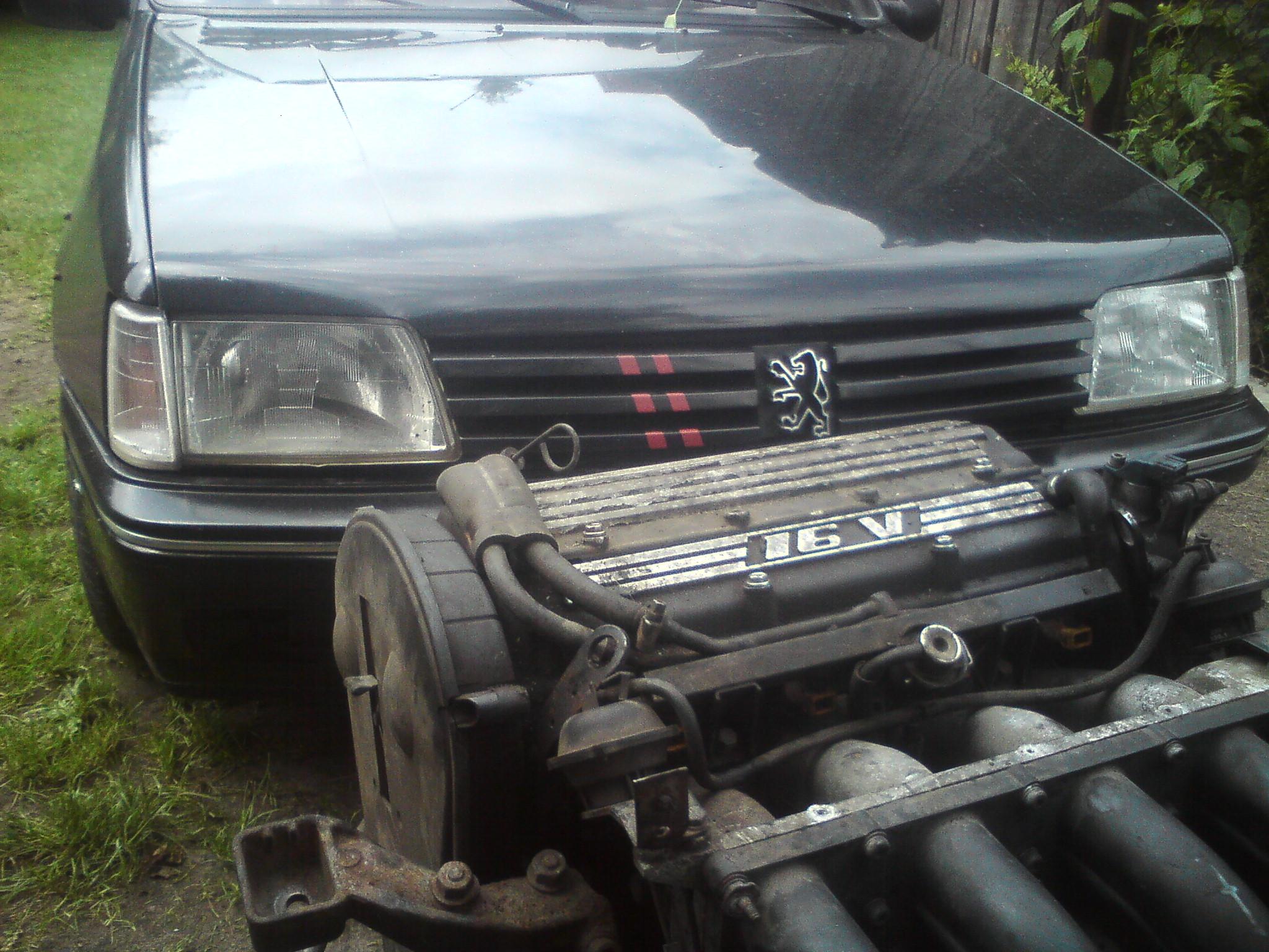

Rozwiązanie było by bardzooo ciekawe 8)7 150koni i napęd na tył w 205 :wink:
Indianie wystarczy 1.4 po zmianie skrzyni z 1.1 na oryginalna od 1.4 zaczeła wreszcie ładnie przyśpieszać tylko że jest krótka :( przy 140 na 5ce mam 5tys. obr.

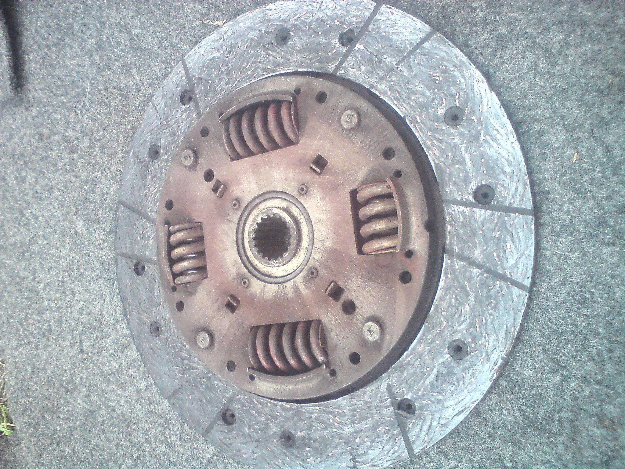

Stare sprzęgło :mrgreen:

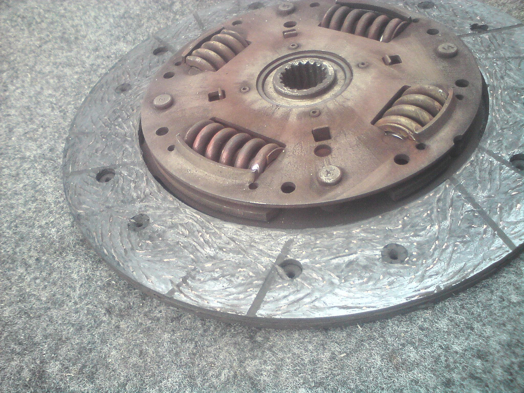

Okazało sie że sprzegło pasuje od TD a miałem takowe w ładnym stanie :)

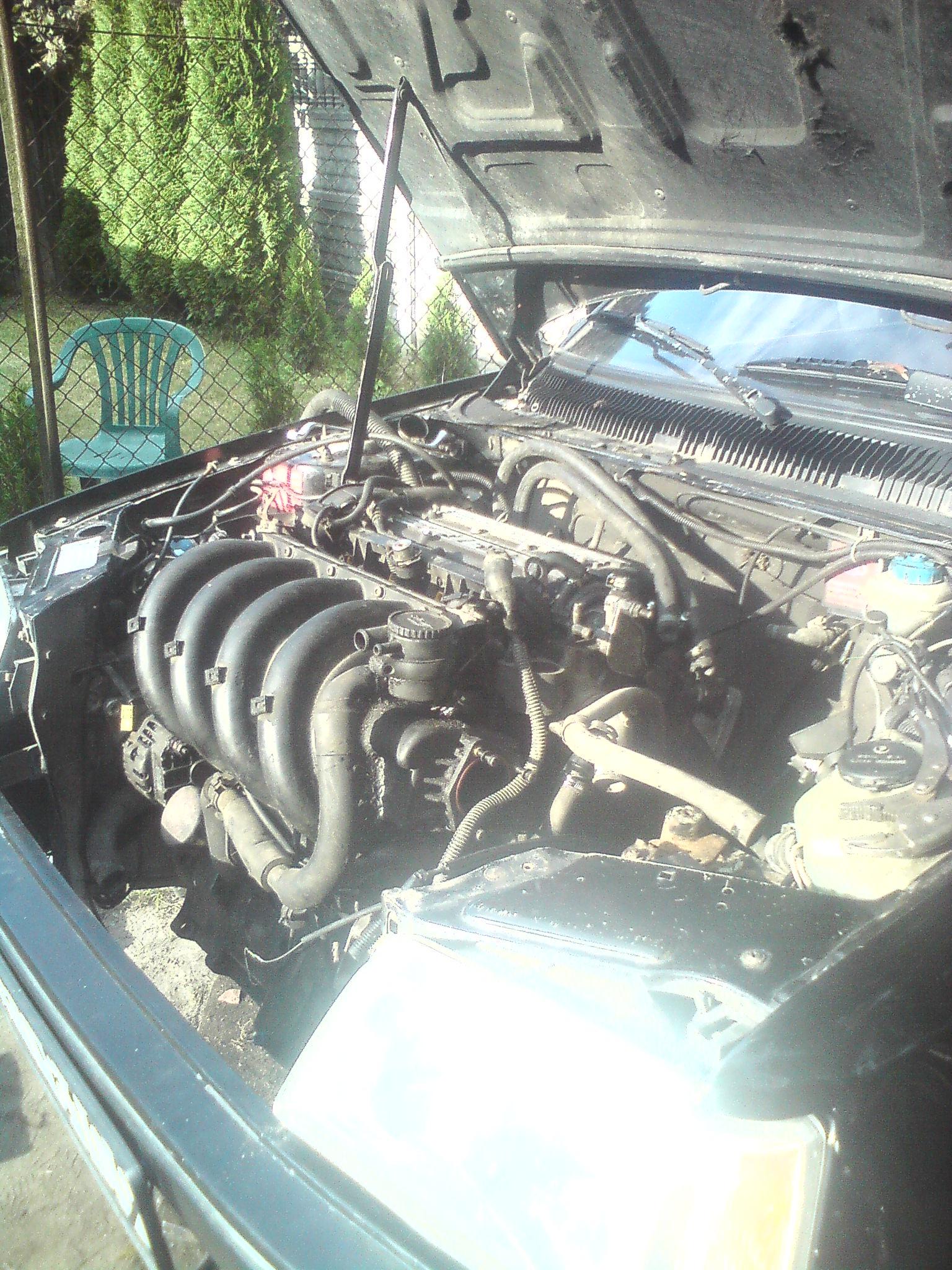

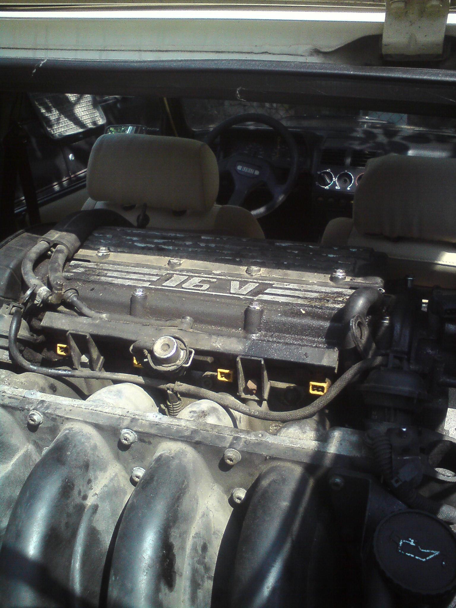

Silniczek wczoraj włożyłem na swoje miejsce,teraz tylko ta gorsza czesc prac tzn. elektryka :(

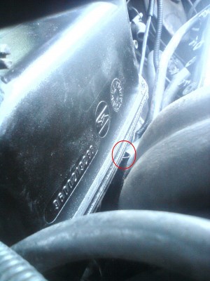

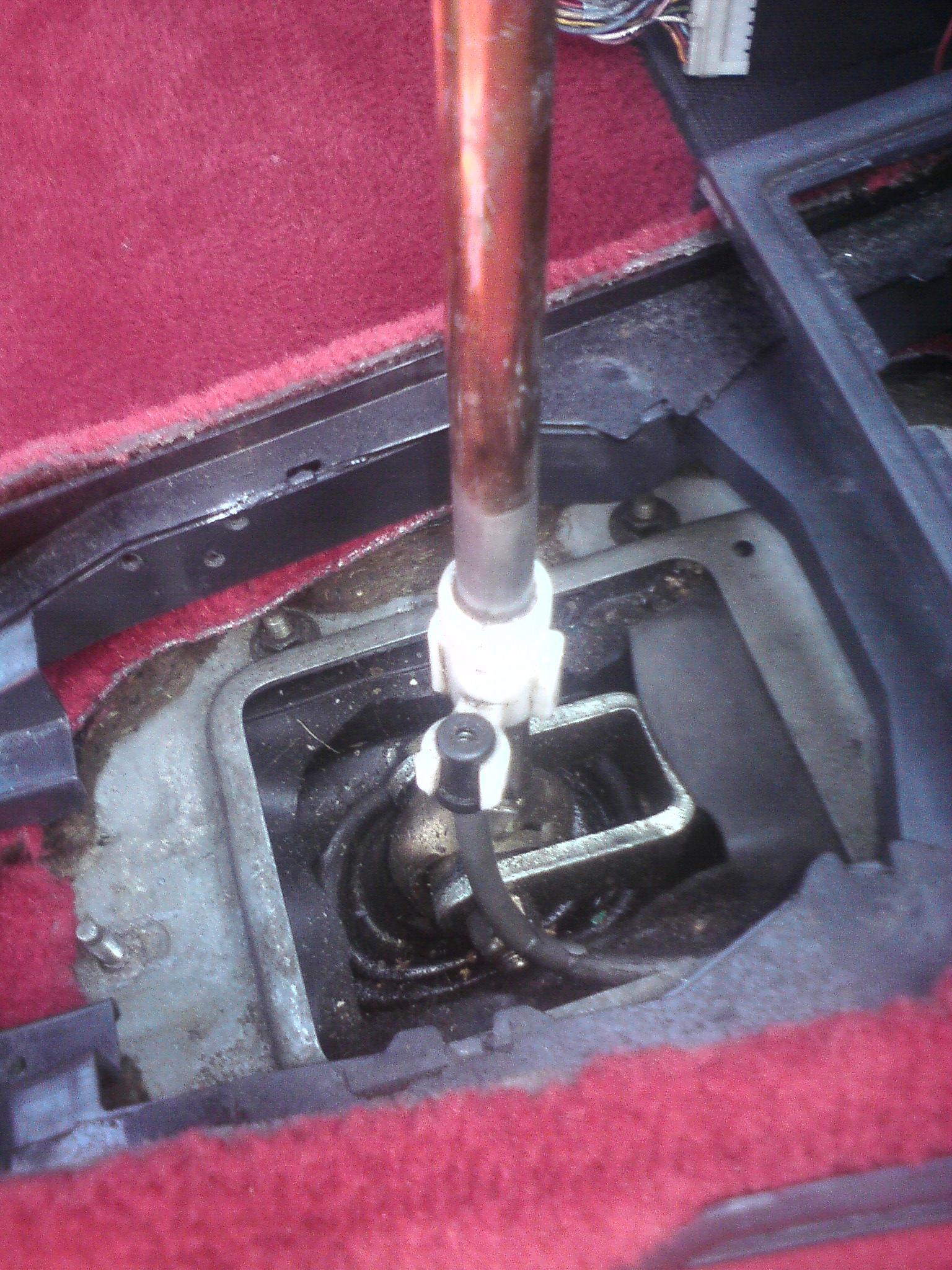

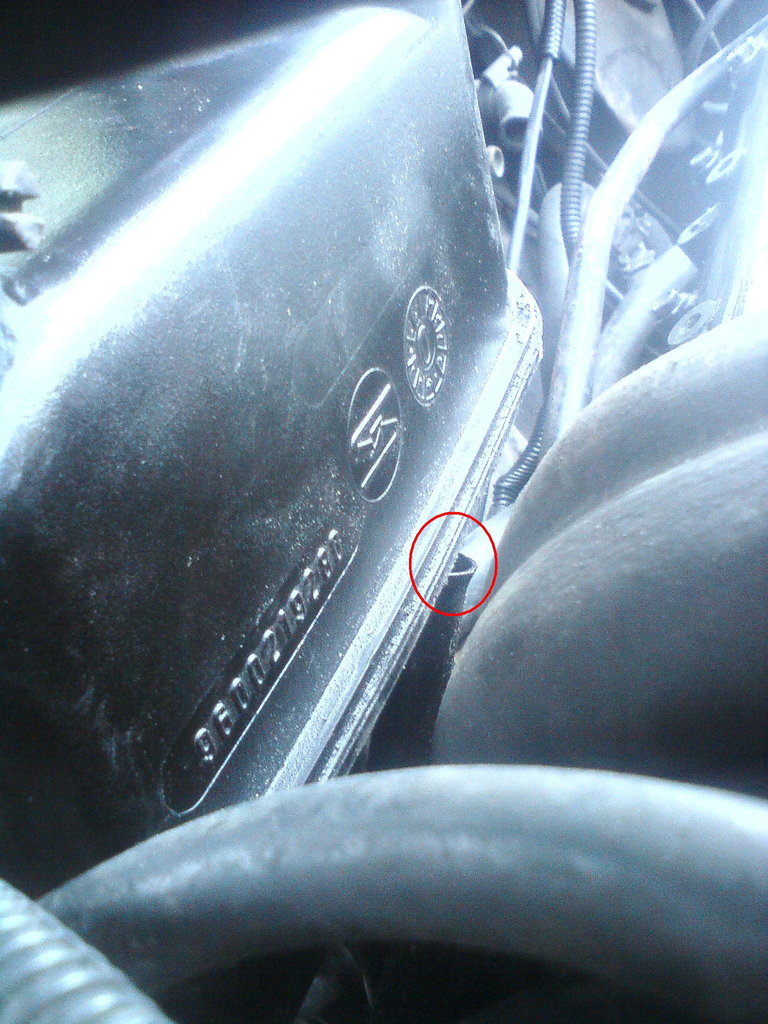

Wie ktoś modo czego jest ta linka?

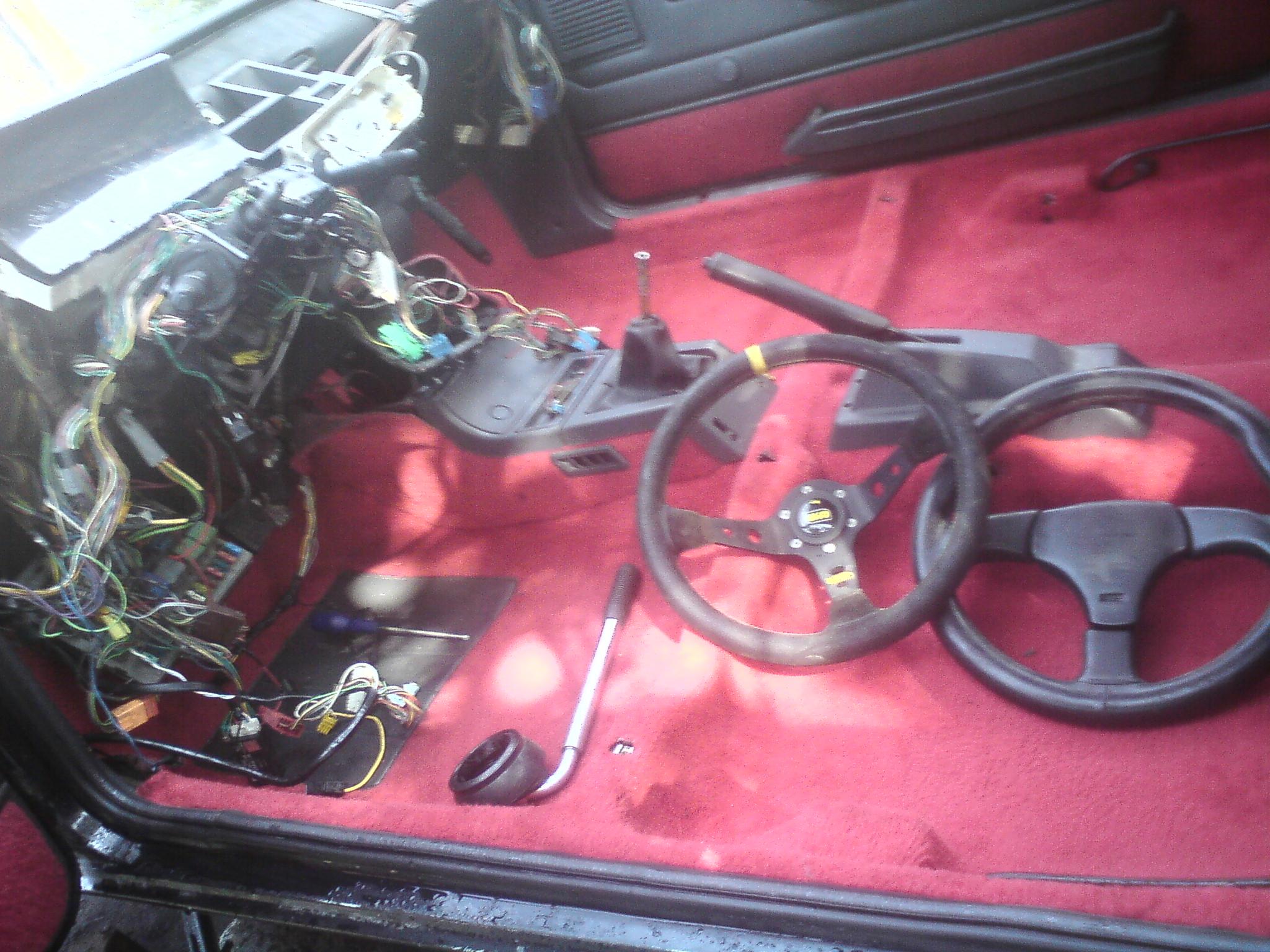

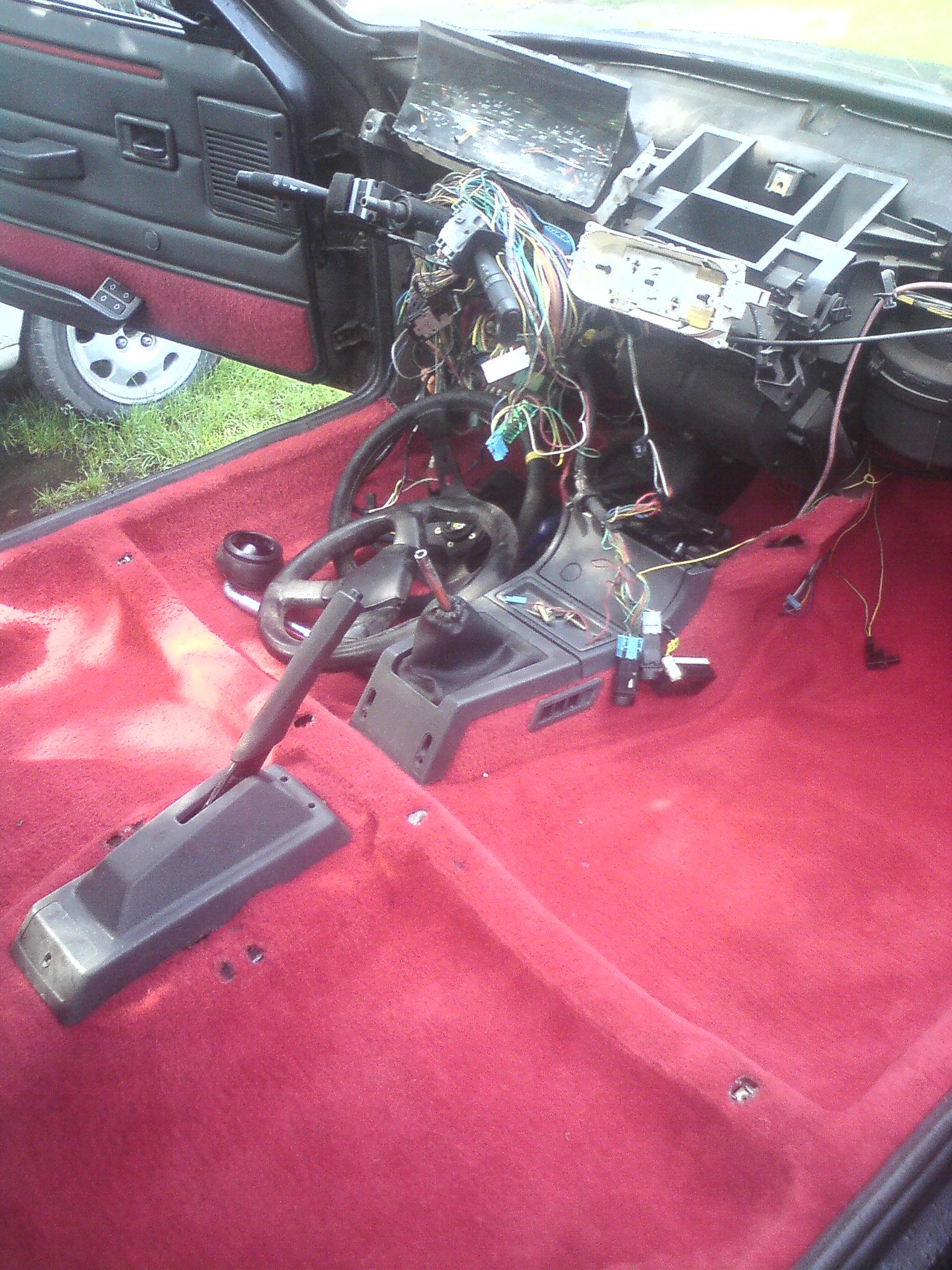

Jako że dziewczyna wyjechała to mam chwile dla Gti :)
Wczoraj wybebeszyłem cały środek,następnie zabezpieczyłem podłoge i wyprałem wykładzine.
Dzisiaj wyrzuciłem wszystkie połamane plastiki praktycznie cała deska :shock: włożyłem wykładzine na swoje miejsce.

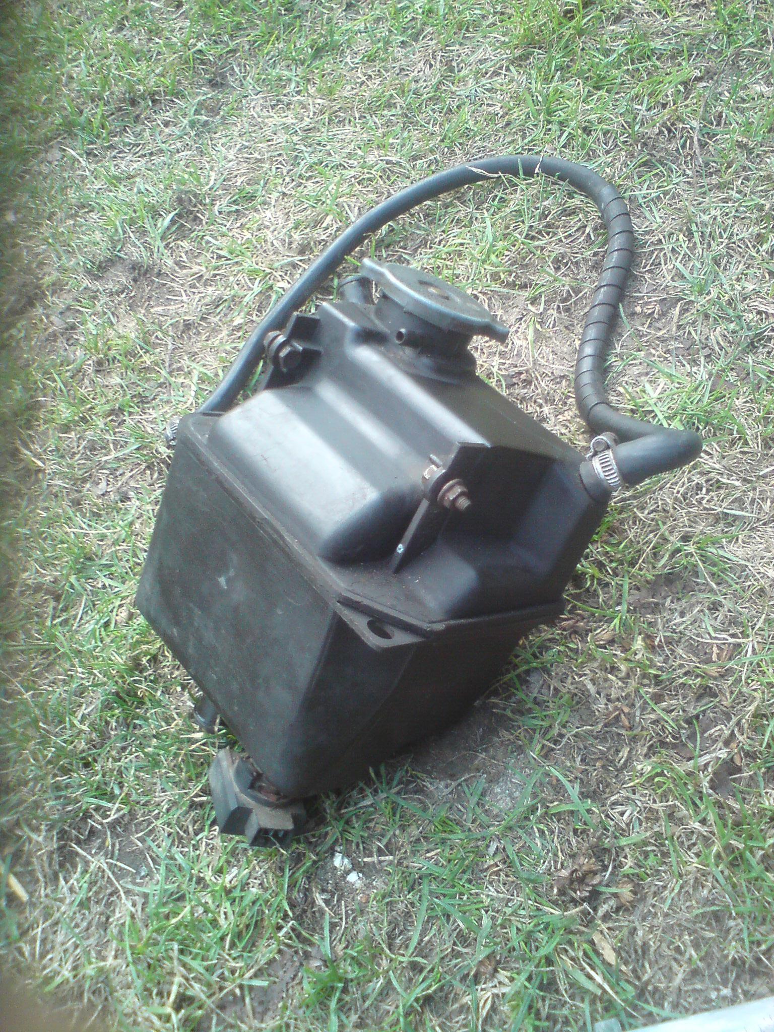

Zbiorniczek wyrównawczy od TD nie pasuje :(
Ostatnio zmieniony 27 lis ndz, 2011 4:37 pm przez mateon, łącznie zmieniany 1 raz.
Re: Czarne Gti Swap na S16
Dlaczego zbiorniczek nie pasuje ? Co tam jest nie tak ?
Post autor: mateon »
Trzeba go dać tak jak jest w angolach bo bagnet nie wejdzie

Post autor: cienki »
ta linka jest od podciąganego wstecznego do skrzyń BE1
