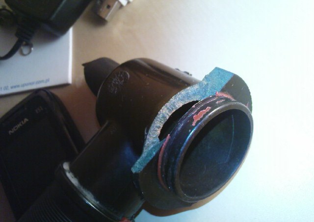

Uszczelka trójnika od pompy wody, z tyłu bloku.

Kamkiler pisze:Uszczelka trójnika od pompy wody, z tyłu bloku.
Za prawidłową odpowiedz Kamkiler otrzyma nagrodę niespodziankę :D
Jeżeli chodzi o sprawę tej uszczelki, która została wymieniona okazało się że nie była to wina uszczelki tylko jakiś mikropęknięć w trójniku
Trzeba było wymienić uszczelkę i zakupić nowy trójnik :D Zdjęcia już nie zdążyłem zrobić bo szybko zostało zainstalowane.

Ten trójnik to jakieś zło jest :P W moim "zapasowym" silniku też się rozpadł 8)7

Powiem szczerze że gdyby nie pękł podczas dokręcania to by się zeszło dużo czasu ze zlokalizowaniem tego wycieku.
Ale się udało i nic nie kapie już.
