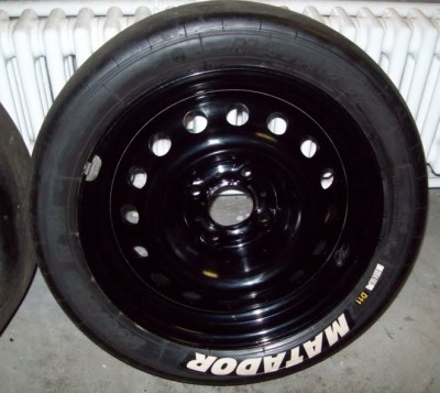

Nie chodzi o to żeby się spuszczać nad nimi czy na nie, a zwyczajnie wystarczy zważyć i tyle.sekator pisze: unieść tak ale chodzi o to, że na pewno nie jest to 20kg a wyraźnie mniej, nie już będzie, że mają po 3-4kg i jest 12-16kg, nie będę się spuszczał nad felgami, ważą mało i tyle![]()
mam wersję pod płaskie śruby
Już same podniesienie felgi tej 4,7kg bo tyle dokładnie ważą moje, robi niesamowite wrażenie. Tak więc jeżeli możesz to sprawdzić będzie super. Być może są lżejsze choć nie wiem czy jest możliwe zrobienie tak lekkiej felgi 15".
Faktycznie są dwa rodzaje. Jako pierwsze zostały wypuszczone te z płaskim gniazdem. Były wadliwe i chyba po 2 latach zrobili akcję serwisową wymieniając na te "stożkowe". Oba rodzaje śrub mają podkładki, wszak to felgi ze stopu. Ponoć lubiły pękać właśnie przy otworach śrub.
Na pewno są słabsze od speedline, ale skoro w cięższej C5 dawały radę to może tu tragedii nie będzie. Sam jestem ciekaw?

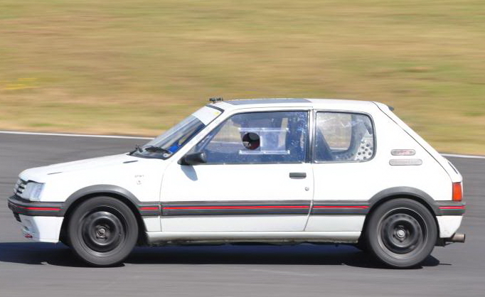

Pomalowałeś na biało? Wrzuć zdjęcia jestem ciekaw jak Twoje auto się na nich prezentuje.

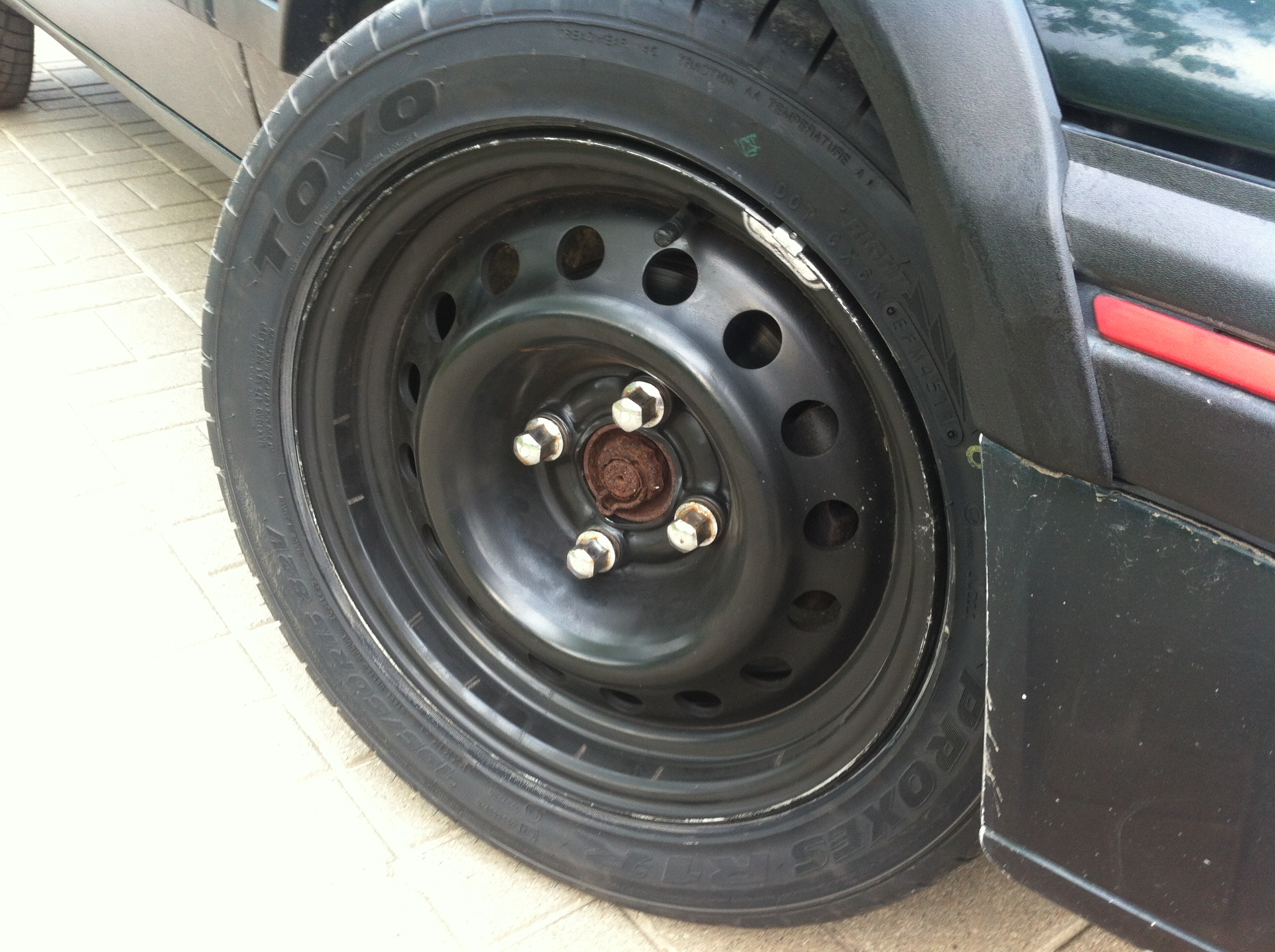

ale mam inny problem: one są do mocowania płaskimi śrubami i przymocowałem je na śruby od naszych alusów tylko, że one są zupełnie luźne w tych otworach od felgi i cała felga opiera się w zasadzie na piaście a śruby tylko ją trzymają?
wstawię później zdjęcia, wczoraj mi się komp wywalił

Hm...Być może tam są potrzebne "nowsze" płaskie śruby.
http://moto.allegro.pl/sruby-peugeot-ci ... 34614.html
Nasze są mniej więcej takie przecież (na 19 klucz, ale z małym zgrubieniem). http://moto.allegro.pl/sruby-do-org-fel ... 06444.html
Re: śmierdzi nie jeździ i gnije :-)
Dokładnie jak DJ napisał. Musisz mieć śruby od nowszych alusów, m. in. ouragany takie miały. Śruby te mają większą średnicę pod podkładką.

tak też sobie pomyślałem, na razie jest ok. nic nie bije i się nie przestawia ale chyba muszę zakupić te nowe śruby

jeszcze gdzieś miałem białej z białymi ale teraz nie mogę znaleźć. Szału nie ma

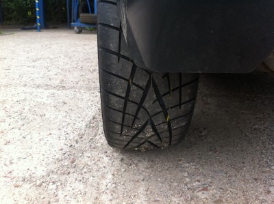

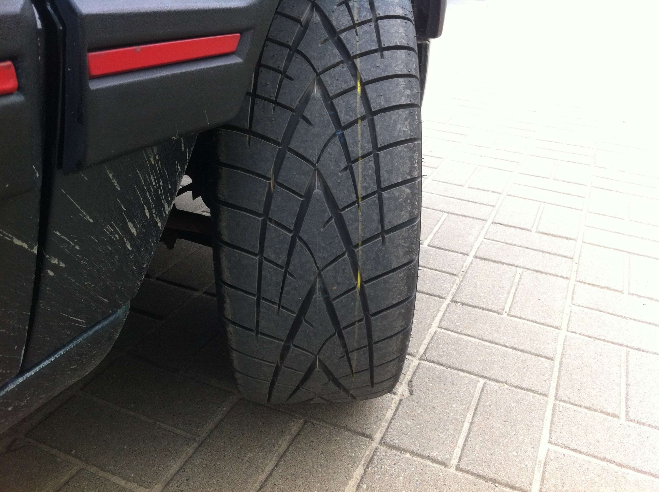

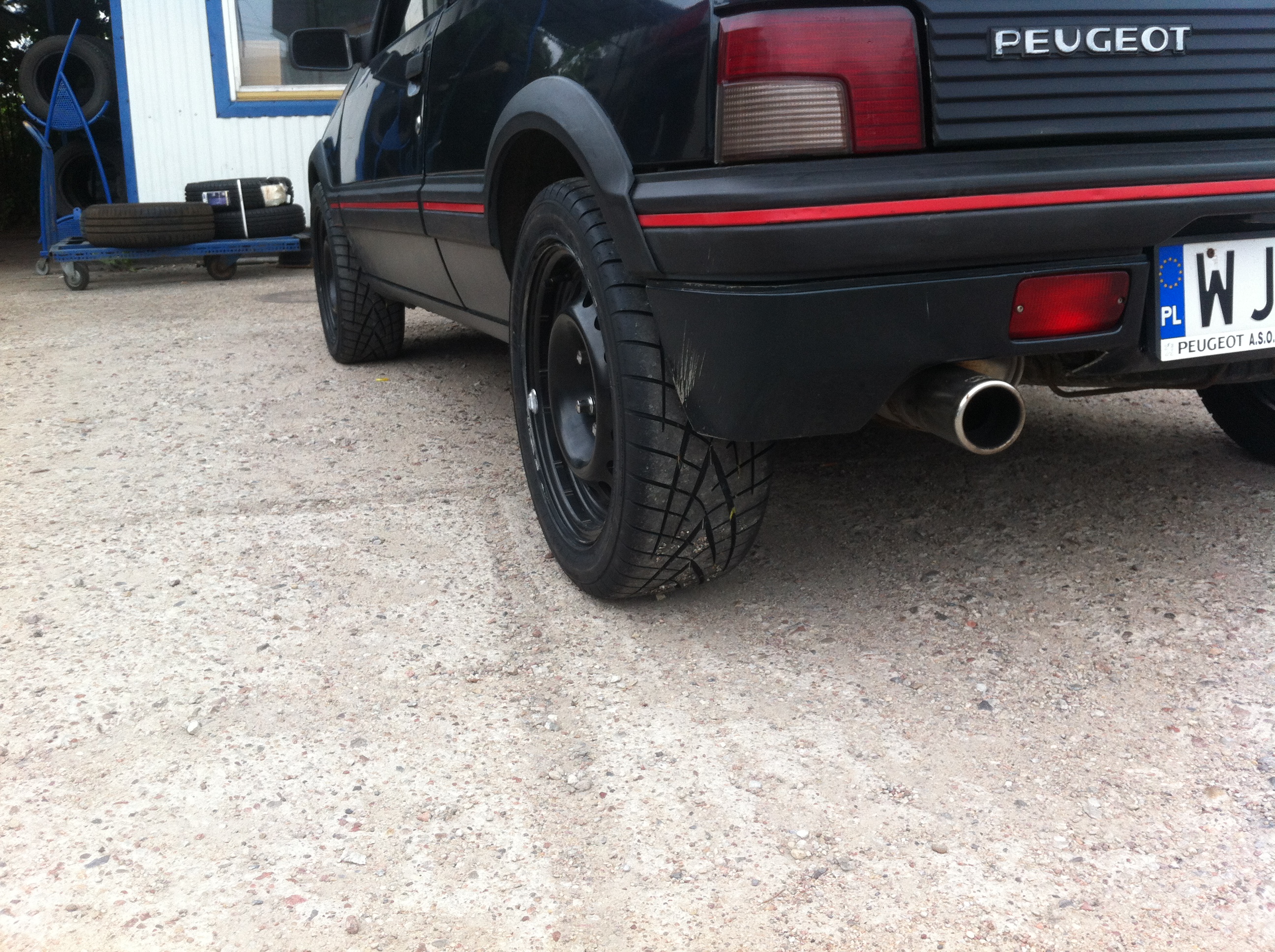

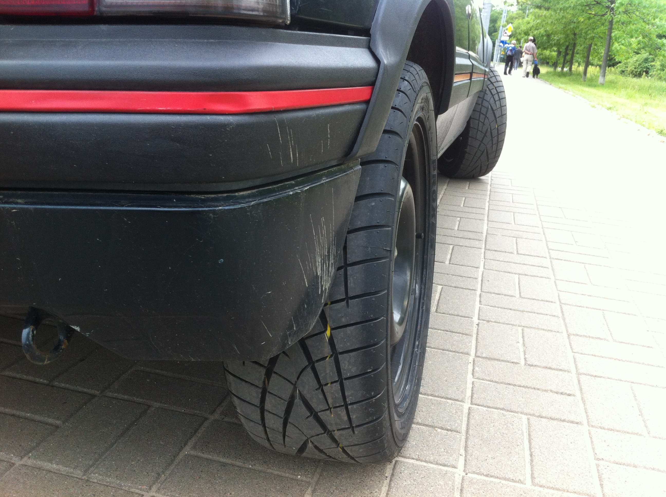

Kozackie te kółka. Same felgi wyglądają tak zwyczajnie, ale te Toyki dodają im wigoru.
Super agresywna rzeźba bieżnika, wygląda naprawdę groźnie

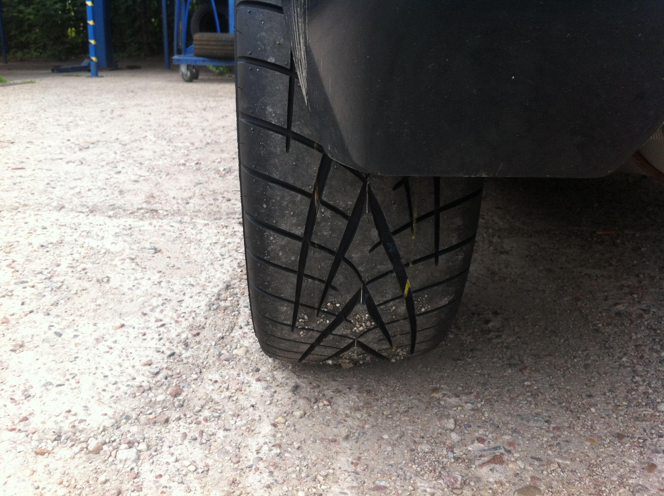

hmm, powiem tak. jak założyłem pierwszy raz R888 było mega zajebiście i teraz jak zmieniłem ze starych zjechanych 14" R888 na nowe 15" R1R to znowu czuję, że jest mega super
Trzymają dobrze, zobaczymy jak będzie w deszczu i na syfie, powinno być lepiej niż na 888
Ogólnie nie piszczy i klei, czuć to
