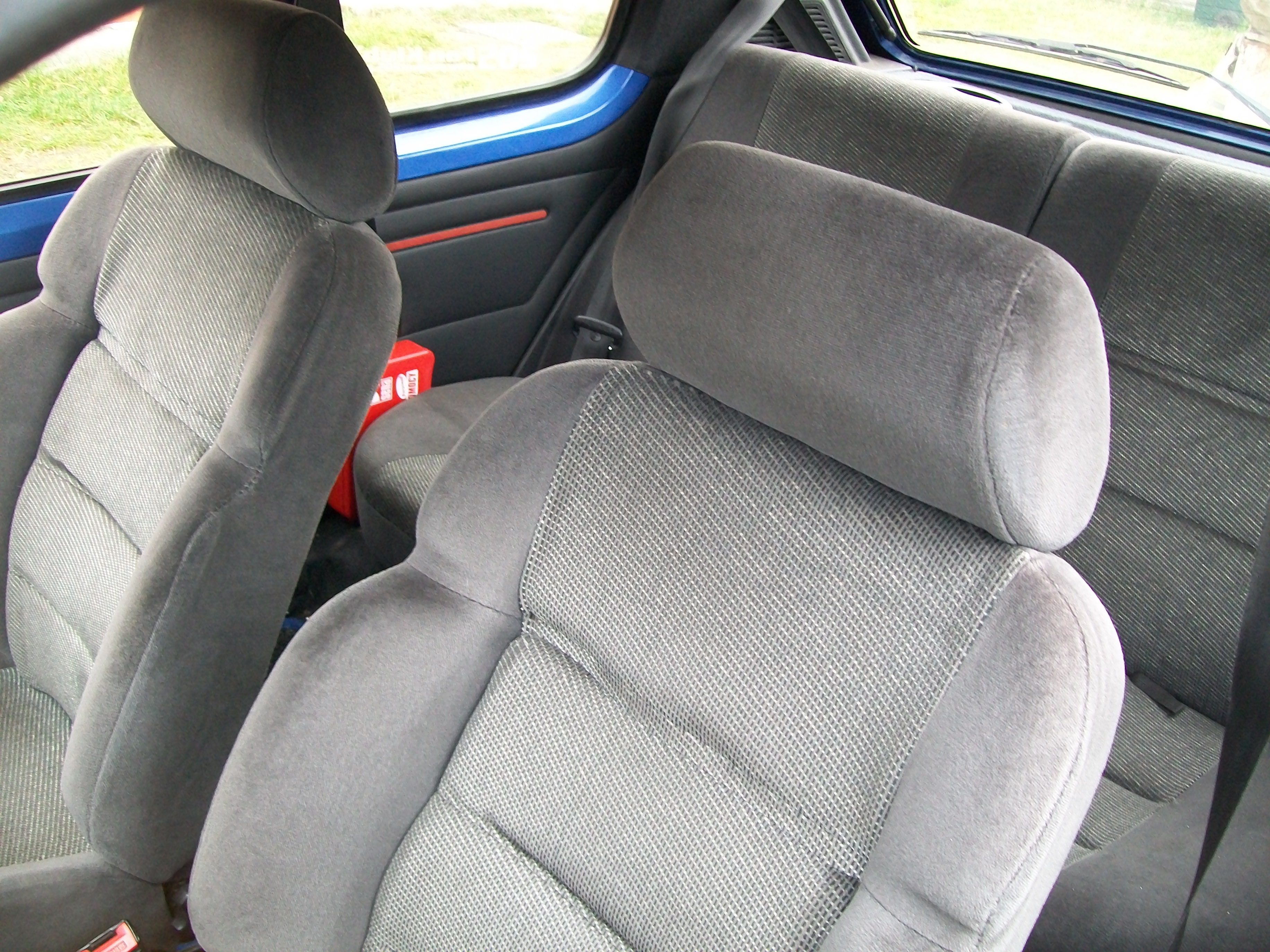

Ostatnio niewiele działo się w temacie PUGa, kompletowanie niektórych części, oraz budżetu na nie trochę się obsunął. W ostatnim czasie auto śmigało głównie tylko po mieście. W między czasie włożyłem welury z mojego poprzedniego XS-a.

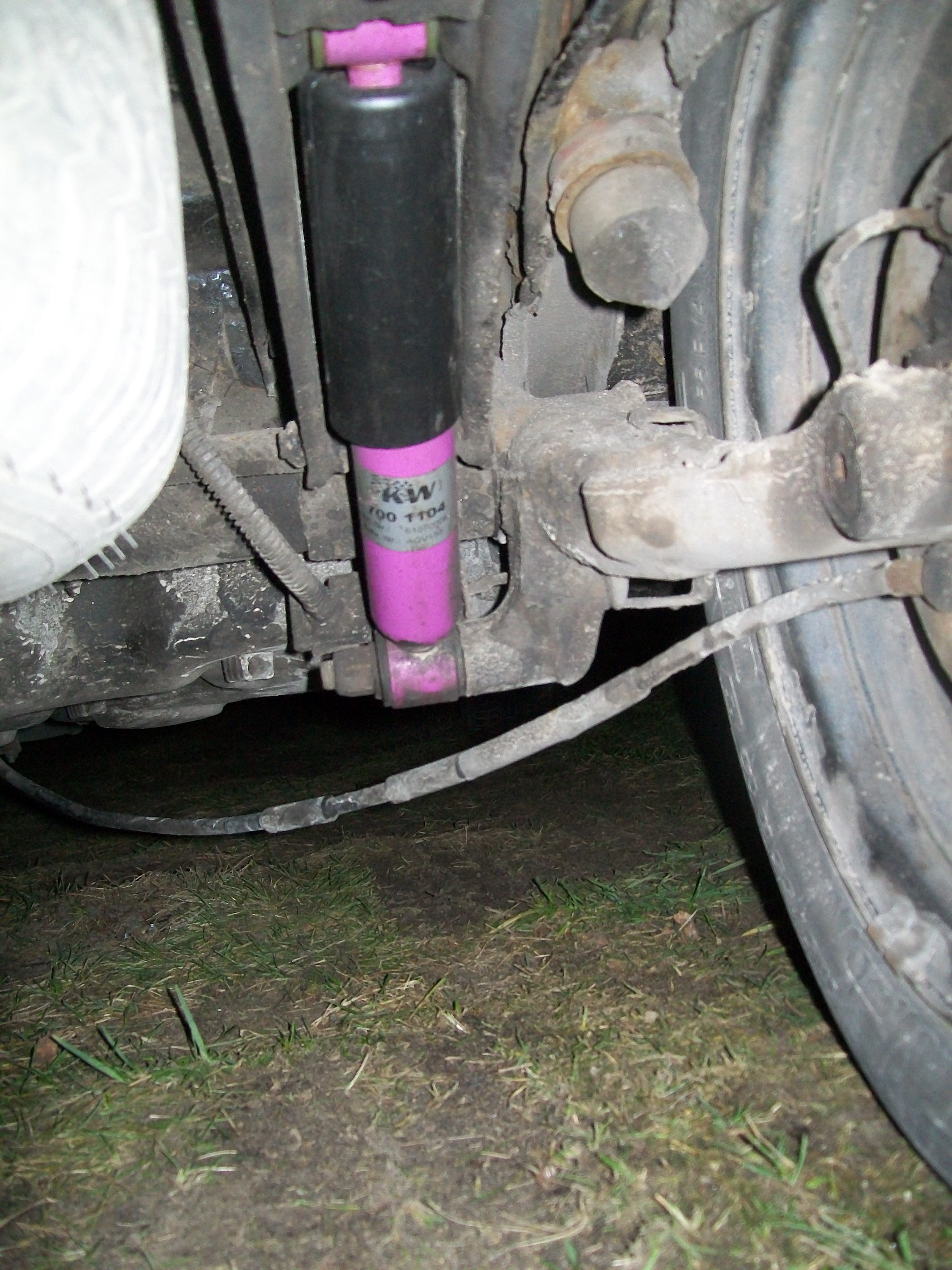

Używane amory KW na tył, po regeneracji.

Zawieszenie całe nowe, poza amortyzatorami bo to gazówki, sa dobre i sprężyny jamex, dalej stukało, na postoju jak kręciłem kierownica stukało głośno. W poniedziałek zamówiłem nowy magiel Lobro, dzis założyłem i co, stukanie na postoju ustało, 2x ciężej kręci sie kierownicą, ale stukanie na dziurach nie ustało.
I drugi bardzo powazny problem! to autem rzuca raz w prawo, a raz w lewo po najechaniu dziury jednym kołem lub studzienki. Teraz odpoczątku, zeszłej zimy przywaliłem w krawężnik prawym kołem, zgiołem tylko rant stalówki, i uszkodzilem migacz i błotnik. Auto jezdziło, w zakretach czasami lekki łuk w lewo lubiło samo zaciesniać, ale wine zwalałem na wybite zawieszenie. Normalnie jezdziło, po wymianie staba na grubszy 23mm z diesla, i kompletnego zawieszenia, autem rzuca tak jakby po najechaniu na studzienke kołem, przesuwał się cały stabilizator na gumach. Efekt jest taki ze kierownica sie przestawia z polozenia centralnego o cwierc obrotu raz w lewo, raz w prawo, na jakas chwile. Wtedy nie ma panowania jakby nad autem. Jak ostro zachamuje to wraca jakby na wprost. To dziwne ale wszystko jest tak jak byc powinno, pręt ustalający jest na miejscu. Stabilizator jest tak sztywny że cięzko było założyć wachacze.
Ogólnie wkońcu zawieszenie jest sztywne, tak jak chciałem. Ale nie da sie jeździć bo się można zabic.. Ktos ma jakieś pomysły co to może byc?. Zbieżność? zbieżnośc ustawiałem przyznam sie na oko i według kija jak w książce pisza. 2 lata temu tak ustawiłem zbieżnośc i było ok, opon niezdzieral, kierownica prosto...a teraz. Podajade na zbieznośc dopiero w poniedziałek maja termin wolny.
Ale coś jest nie tak... :cry: Do wymiany zostały tylko półoski, poduchy silnika, krzyżak na kierownicy sprawdzałem, jest ok, nic nie stuka w nim.
Wybite gniazda wachaczy? na oko wyglądały OK, ruszałem wachaczem bez stabilizatora w gnieździe i bylo ok.
Jakieś pomysły? Help

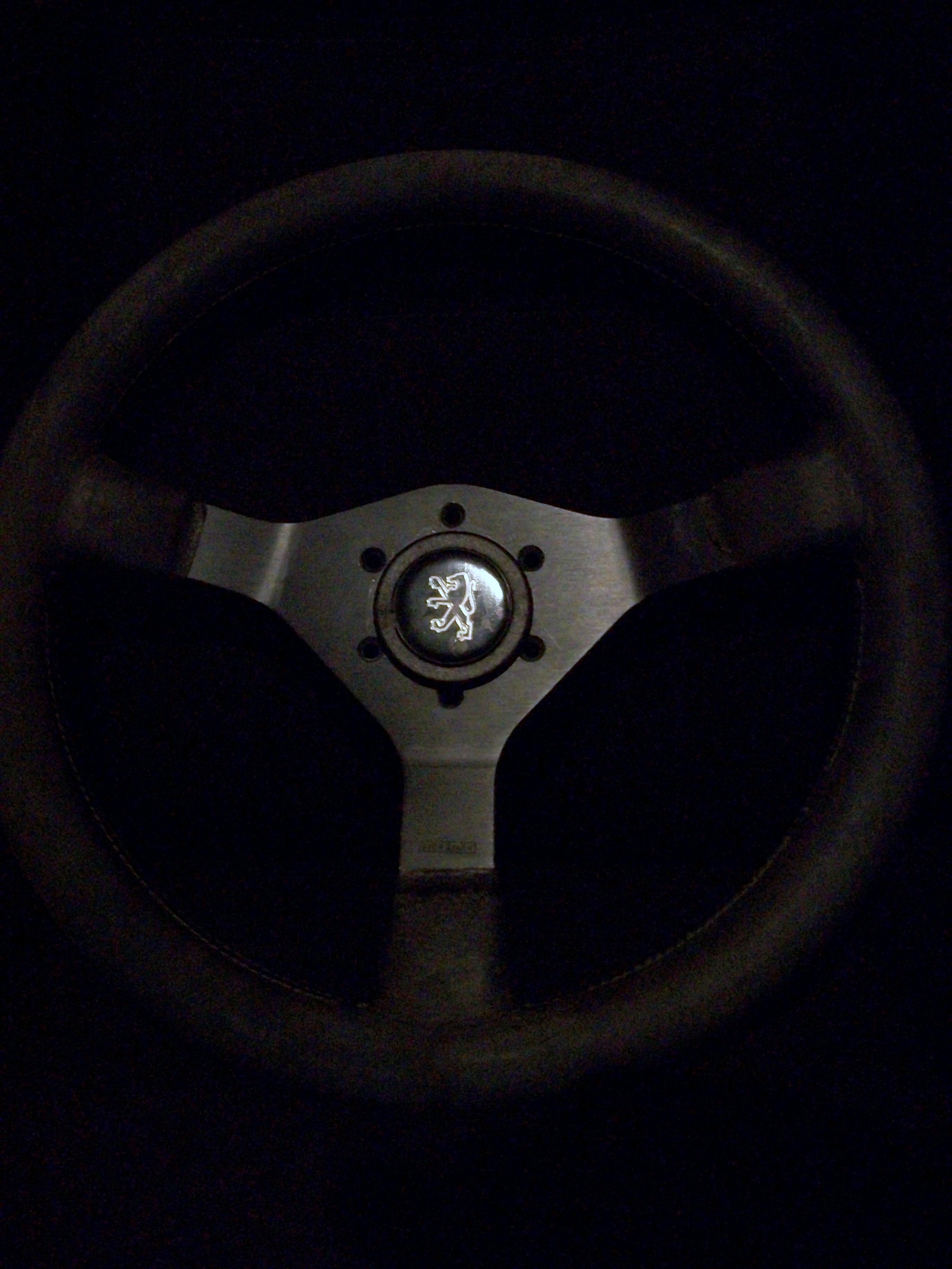

MOMO TYP C36+klakson odpowiedni, skóra do malowania lub obszycia. Ale dałem za nią tylko 25zł.
ATIWE Clubsport 32... super leży w dłoniach:) kolory wściekłe ale da się to naprawić:)

No brawo, piękne znaleziska :Y
Atiwe faktycznie znakomita kiera, szkoda że Ci się trafiła ta "wściekła", bo ona średnio pasuje do czegokolwiek. Trzeba czekać, aż lata 90' staną się modne :mrgreen:
Ta druga Momo fajna. Jest do niej naba? Ja bym ją widział obszytą taką szorstką alcantarą. Miałbyś doznania jak w Porsche 911 Turbo :evil:
Re: 205 Winner 1.1 Miami Blue
: 27 gru pt, 2013 5:05 pm
autor: HideoOSW
Niestety nie mam żadnej naby do Peugeota:P Na MOMO byla naba oryginał L6605 Opel Astra Calibra :evil: , Do Atiwe potrzebna naba na 3 śruby ale jak znajde gdzieś nabę używaną Momo to sobie nawiercę i nagwintuję dodatkowe otwory.
Atiwe obszyję albo przefarbuję :twisted:
Pomysł z alcantarą na Momo dobry, ale najpierw poćwiczę na niej farbowanie skóry :twisted: jest troche ściuchana, ale nie ma się co dziwić ta kiera będzie miała ze 30 lat, wczesne MOMO bo nie ma bitej daty produkcji tak jak na nowszych jak na przykładowym zdjęciu poniżej:
