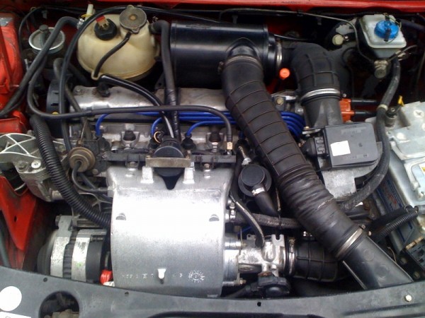

Mam Cię dość żabojadzie! Do garażu wepchnałem o własnych siłach... Czy ktos może wysnuć jakieś przypuszczenie, co się mogło stać?
ROZWIĄZANIE: Wygląda na to, że to wina akumulatora. Najdziwniejsze objawy z jakimi się spotkałem.
Jeszcze mam pytanie początkującego. Czy ktoś mógłby mi palcem pokazać przepływomierz i pokazać mi tę śrubę, którą mam kręcic żeby uspokoiło się falowanie obrotów (gdy już odpali oczywiscie)...?

Regulacja jest na torx. Jest to regulacja składu mieszanki. Żeby regulacja miała ręce i nogi powinieneś odszukać przewód na którym można zmierzyć napięcie przepływomierza. Wszystko jest dokładnie opisane w sam naprawiam P205.
