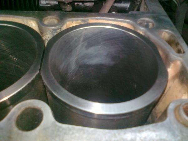

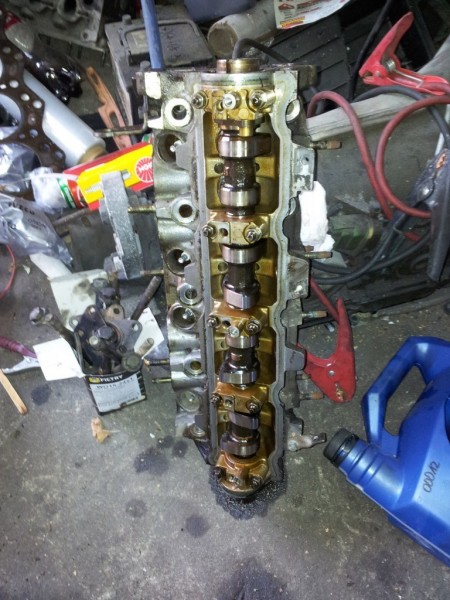

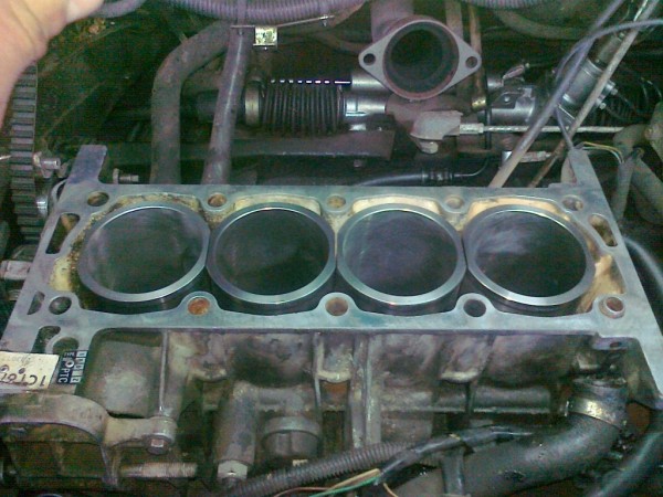

I znów niespodzianka. Po przejechaniu około 300 km silnik zaczął się przegrzewać. Diagnoza - nieszczelna uszczelka pod głowicą - silnik się rozszczelnił po wymianie oleju - zaczyna się robić mieszanka płynu z olejem. Jutro znów wstawiam do mechanika - będę go dusił, żeby jak najszybciej się zabrał za auto. Coś czuję, że na wymianie uszczelki się nie skończy.

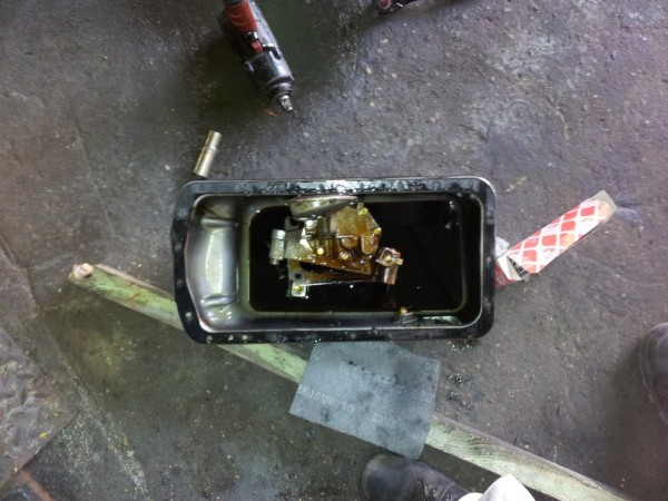

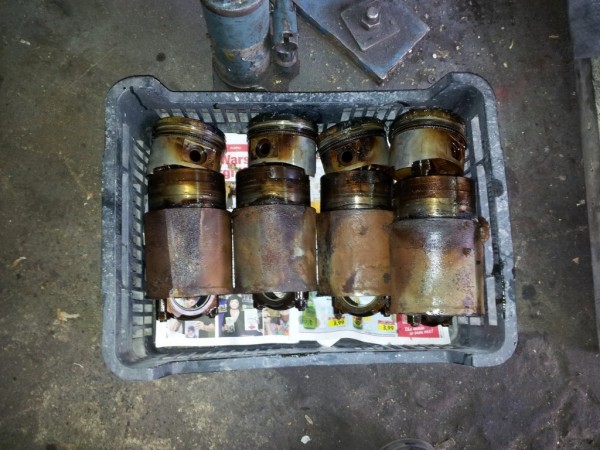

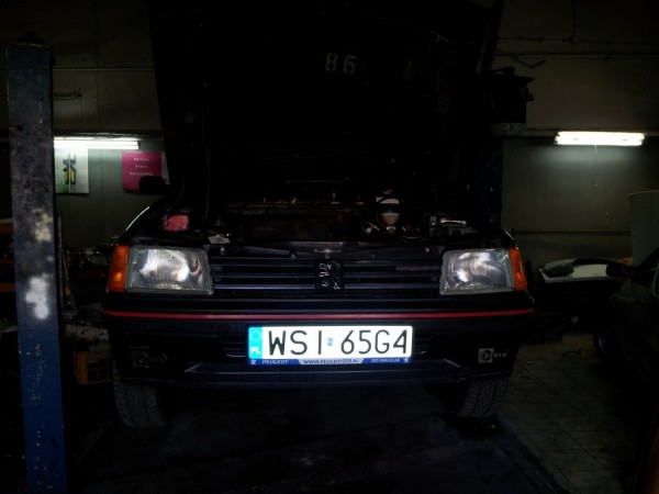

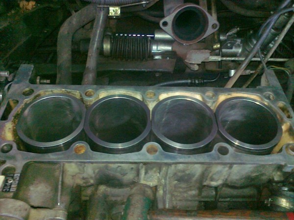

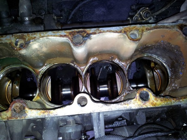

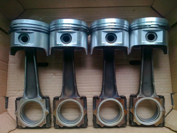

Długo mnie nie było. Po wielu tygodniach remont silnika dobiegł końca. Dzisiaj byłem u mechanika i trochę pojeździłem. W międzyczasie padła centralka zamka i w poniedziałek mają mi założyć nową. Tego samego dnia mam nadzieję odebrać auto. Mam trochę zdjęć z remontu. Wstawię jak trochę ochłonę, bo kosztowało mnie to całe przedsięwzięcie sporo nerwów.
Re: 205 GTI spod Siedlec
: 09 paź śr, 2013 12:33 am
autor: renia1982

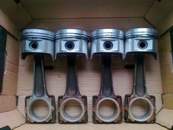

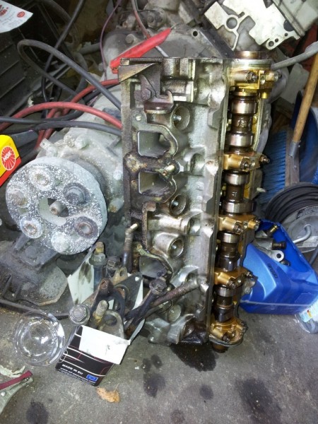

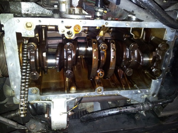

Dzisiaj odebrałem samochód od mechanika. Lista zmian: remont głowicy kompletny, nowa pompa olejowa oryginał peugeot (rok produkcji 2011 - import z francji
), nowe panewki, nowe tłoki, nowe pierścienie, nowe cylindry, wymiana wszystkich uszczelek i simeringów, wymiana simeringu w skrzyni biegów - ciekło. Nie udało się rozwiązać problemu z zamkiem centralnym otwieranym z kluczyka. Diagnoza mechanika - popalone styki w sterowniku głównym od strony kierowcy - raz działa a raz nie. Może ktoś z kolegów posiada coś takiego to chętnie odkupię. Wrażenia z jazdy - silnik jest żwawszy - szybciej reaguje na gaz. Zrobił się również trochę cichszy. Obiecane zdjęcia z remontu. Zdjęcia po remoncie wrzucę jutro, bo wróciłem dziś z pracy o nieludzkiej godzinie i nie chce mi się robić.
