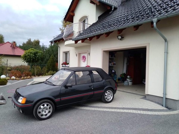

Re: kupił gti bez dachu :) 205 CTI 1.9
: 28 lut wt, 2023 8:45 pm
autor: groblik
- Pozdrawiam z pużyną ;)
: 28 lut wt, 2023 10:16 pm
autor: a2legro
Chyba pierwszy raz widzę CTI w czerni
Kozak!!!
