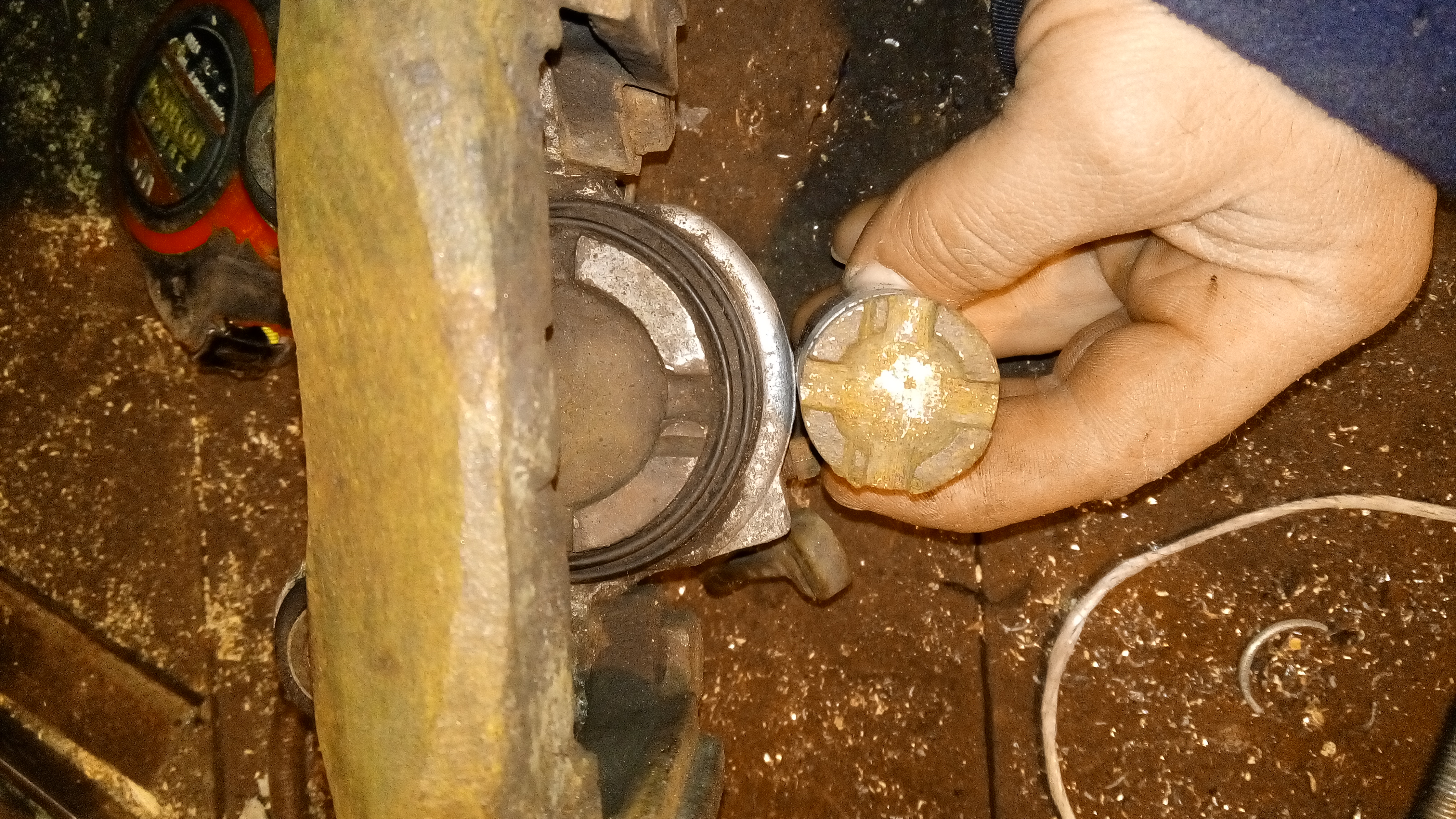

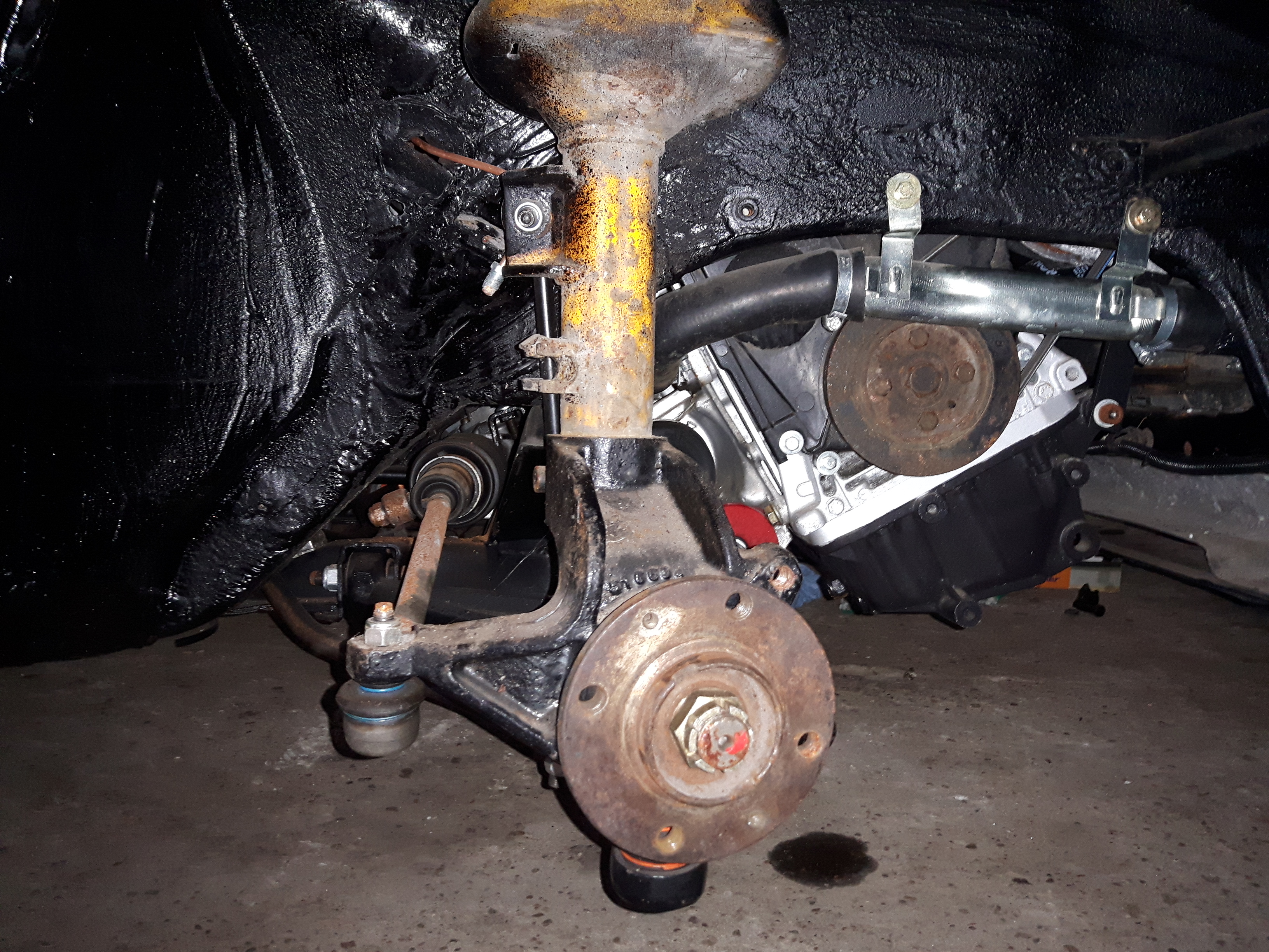

A skoro już się wygadałem przed skończeniem, wrzucam kilka nieciekawych zdjęć
Taki widok zastałem pod maską
Czyściutko i schludnie, bardzo przyjemnie się to składa
Niedługo będzie zdjęcie efektu finalnego

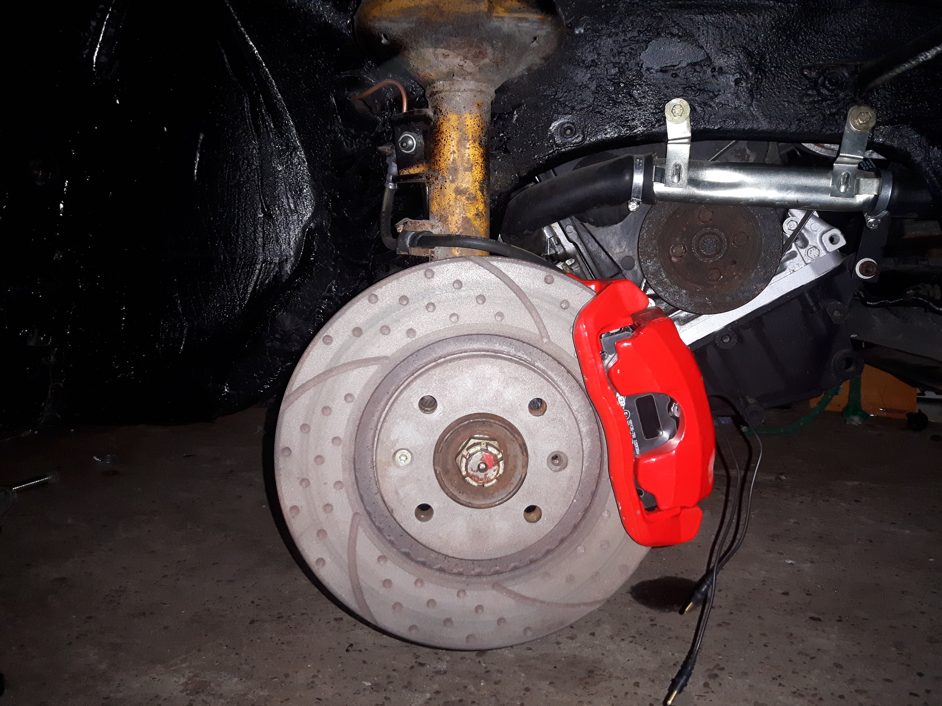

Z przodu heble z Xsary VTS, nowa lewa półoś, wszystkie przewody hamulcowe.
Z tyłu patent z ory zaciskami na tarcze wentylowane 266
Niestety w zacisku ukręcił się odpowietrznik, który to już był naprawiany.
