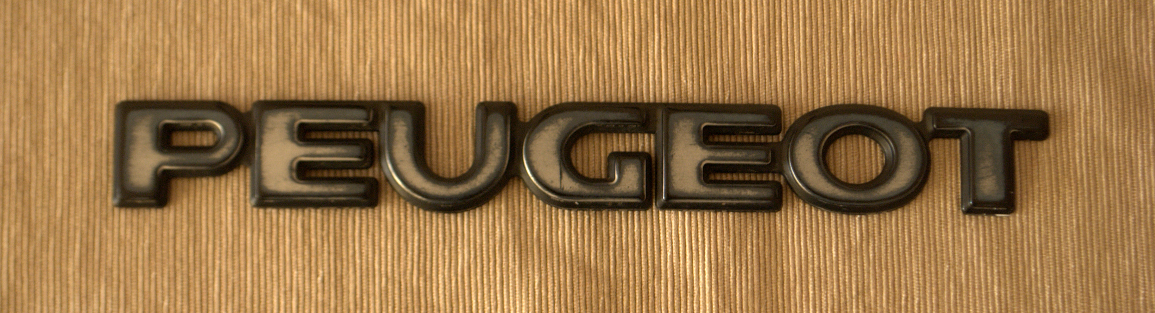

Kończąc projekt gentry, zrobiłem przegląd emblematów które mam na stanie. Okazało się, że nie mam ładnego emblematu 205. W aso niedostępne, jak również na portalach aukcyjnych
Pozostało samemu coś wyrzeźbić
Patrząc na wszelkie próby dostępne na forum i w ogólnym netowisku nie znalazłem czegokolwiek co dałoby choć cień nadziei na powodzenie
Jednak dzisiejszy ranek zaowocował pomysłem z piekła rodem
Użyj wody, wody, wody....

Poniżej dokumentacja zdjęciowa
Do dzieła, upiększać swoje 205tki
