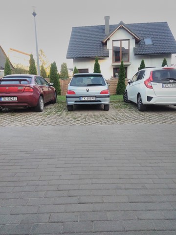

Stało się to co przewidziałem przy kupnie Puga. Padła tylna belka. Nie miałem motywacji do jej wymiany, aż przy obciążeniu koło nie zaczęło obcierać o nadwozie. Belka z Antałexu przyszła szybko, wymiana poszła sprawnie i auto wreszcie stoi prosto. Największy problem z ręcznym bo urwałem śrubę regulacyjną. Naprawiłem tymczasowo, ale mam pomysł na prawie ory rozwiązanie :)

Czas leci 106-ka służy dzielnie jako daily. Niestety nie jest nowa i czasem protestuje. Ok. 2 tygodni temu z pod maski zaczęły dochodzić dziwne piski i szumy. Organoleptycznie ustaliłem, że pochodzą ze skrzyni biegów. Miałem jednak nadzieje, że do wiosny dojeżdżę. Niestety nie był to koniec, a dopiero początek. Ponieważ zdecydowałem się nabyć w drodze zakupu pewną nieruchomość, związaną z poprawą warunków bytowych auta udałem się do rzeczoznawcy po jego wycenę. W drodze stało się coś co spowodowało, jak mówi mój syn, że mieliśmy auto rajdowe. Czyli urwał się wydech tuż za katalizatorem czyli jakieś 40 cm od kolektora wydechowego. Kiedy parkowałem pod blokiem, dobiegły mnie kolejne dzwięki przebijające się przez warkot czyli "rozpaczliwe kwiczenie". Nigdzie w okolicy nie ma chlewni przez co podejrzenie padło na skrzynię biegów, a konkretnie łożysko sprzęgła. Ponieważ od roku, nie wymieniam oleju, ale go systematycznie dolewam, a w garażu czaił się zakupiony silnik z C3, zapadła decyzja o "zimowym swapie". Obecnie wygląda to tak. Uszczelnienia zmienione, rozrząd i sprzęgło nowe, wszystko siedzi w aucie.
