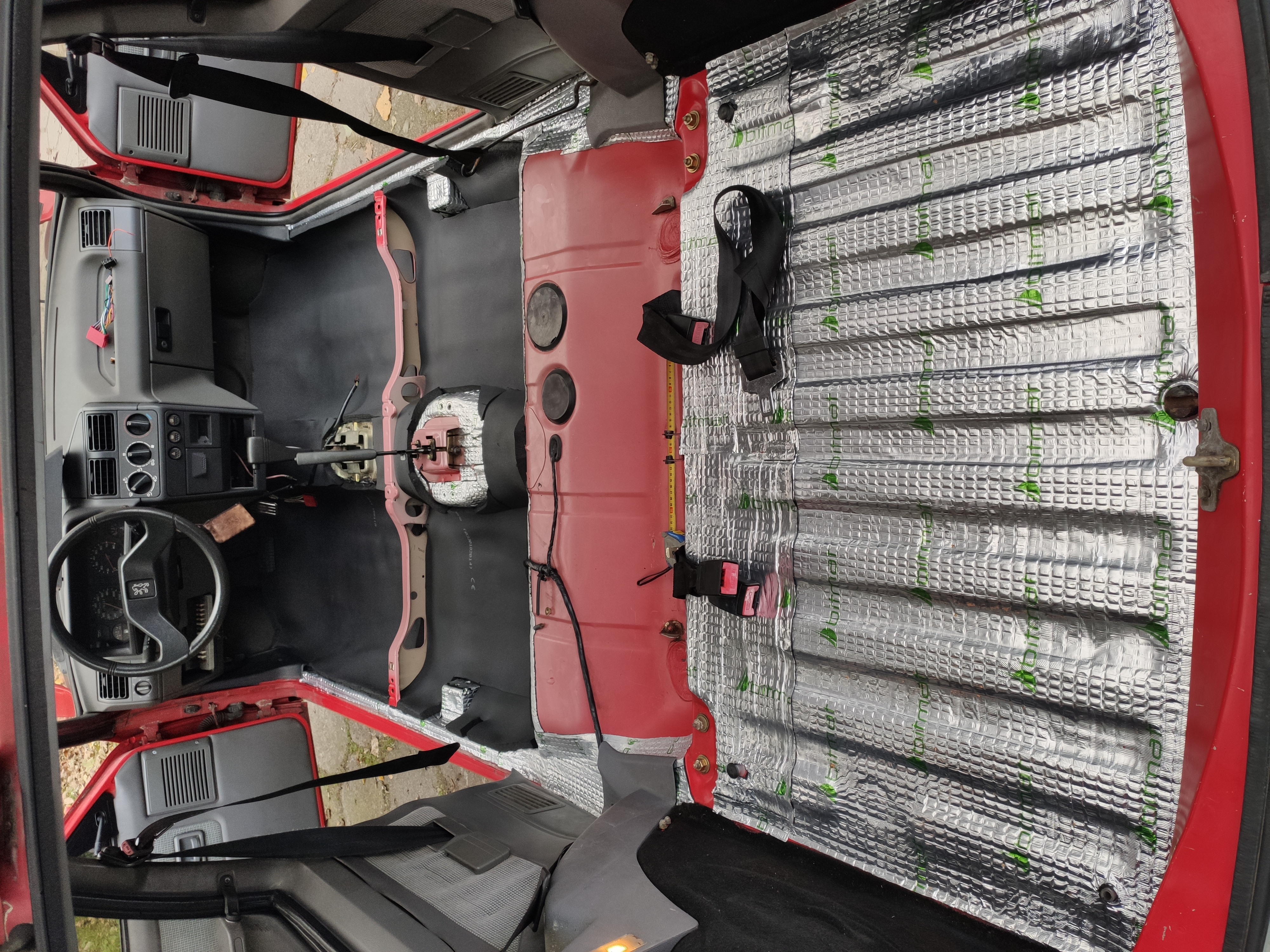

Małe wypryski rdzy zostały wyczyszczone i zabezpieczone.
Wnętrze zostało wyklejone matami bitumicznymi oraz pianką kauczukową.

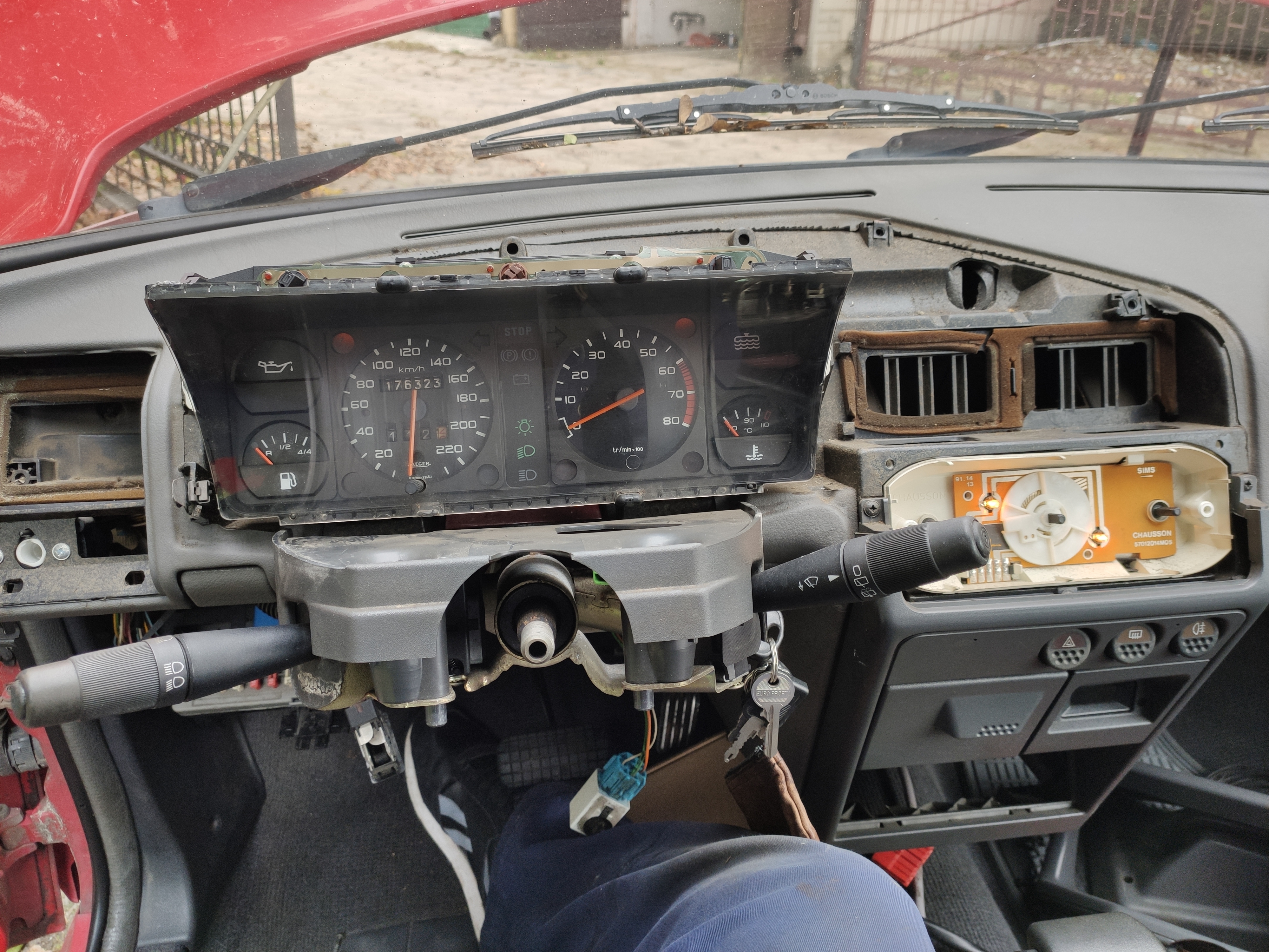

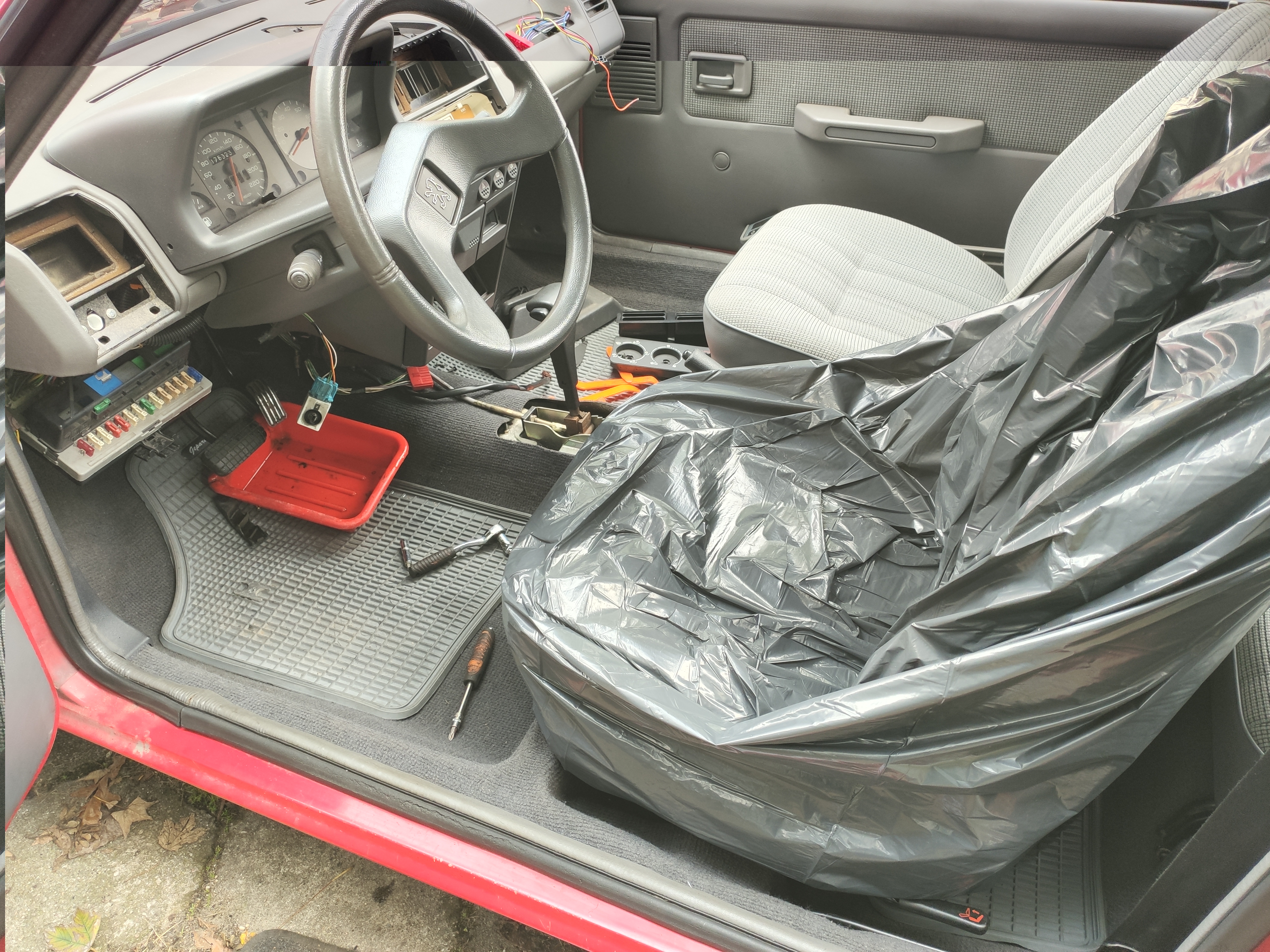

Oringi nagrzewnicy wymagały wymiany.
Uzupełniłem podświetlenie deski rozdzielczej.
Wymieniłem czarną kratkę nawiewu.

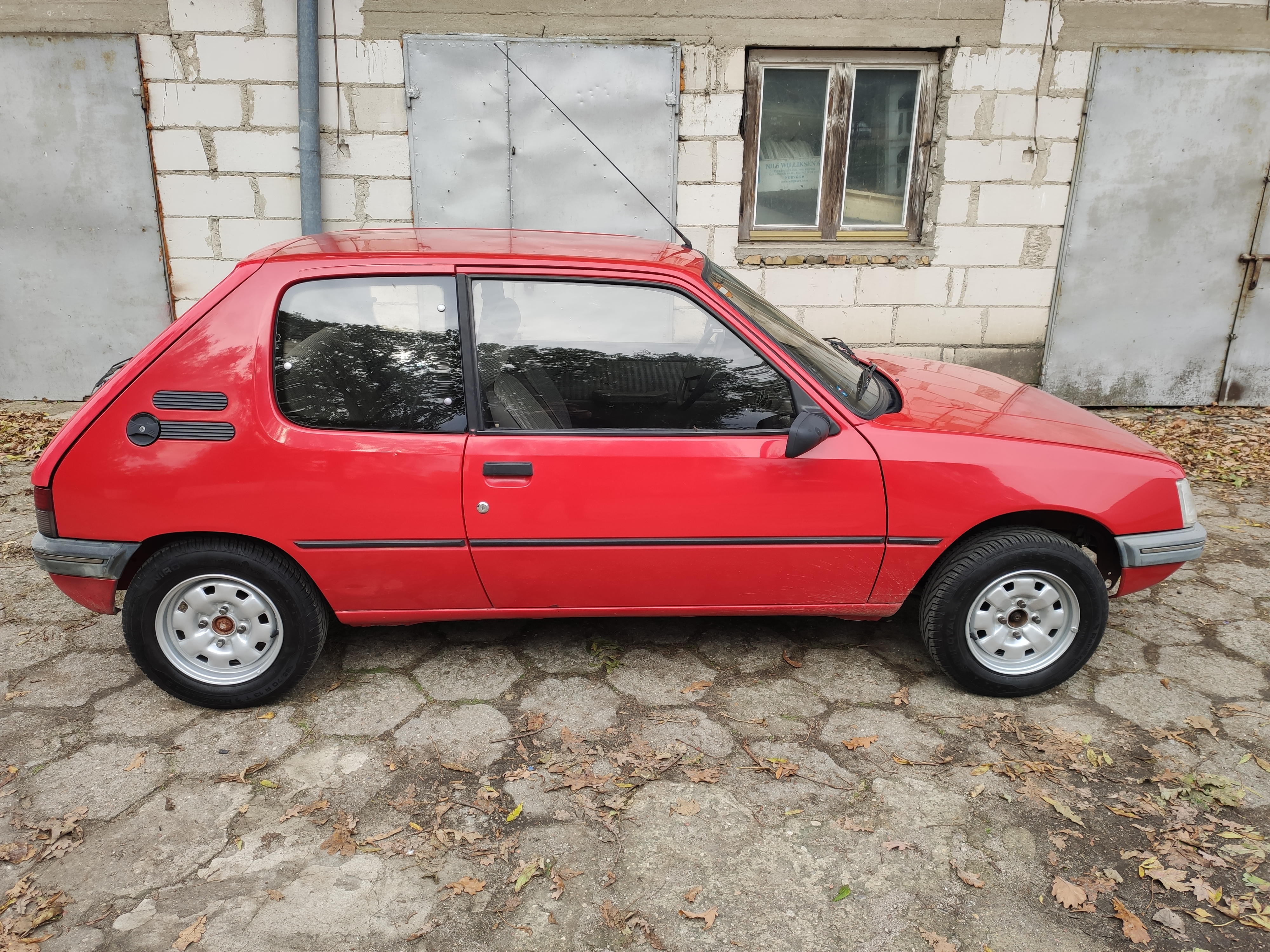

Nie do końca podobały mi się dotychczasowe felgi dlatego zmieniłem je na seryjne stalówki. Przed montażem zostały wypiaskowane i pomalowane proszkowo.
Kapselki się drukują
Re: 1.9 Automatic "Żeli Papą"
: 21 paź śr, 2020 2:56 pm
autor: czargosia
"Solniczki" też by ładnie pasowały do tego auta.
Renowacja felg u Grzesia?
: 22 paź czw, 2020 2:11 pm
autor: a2legro
Bardzo możliwe, że zmienię na inne. W między czasie kupiłem 205tkę do której będą lepiej pasować.
Piaskowanie i proszek robię u siebie lokalnie.

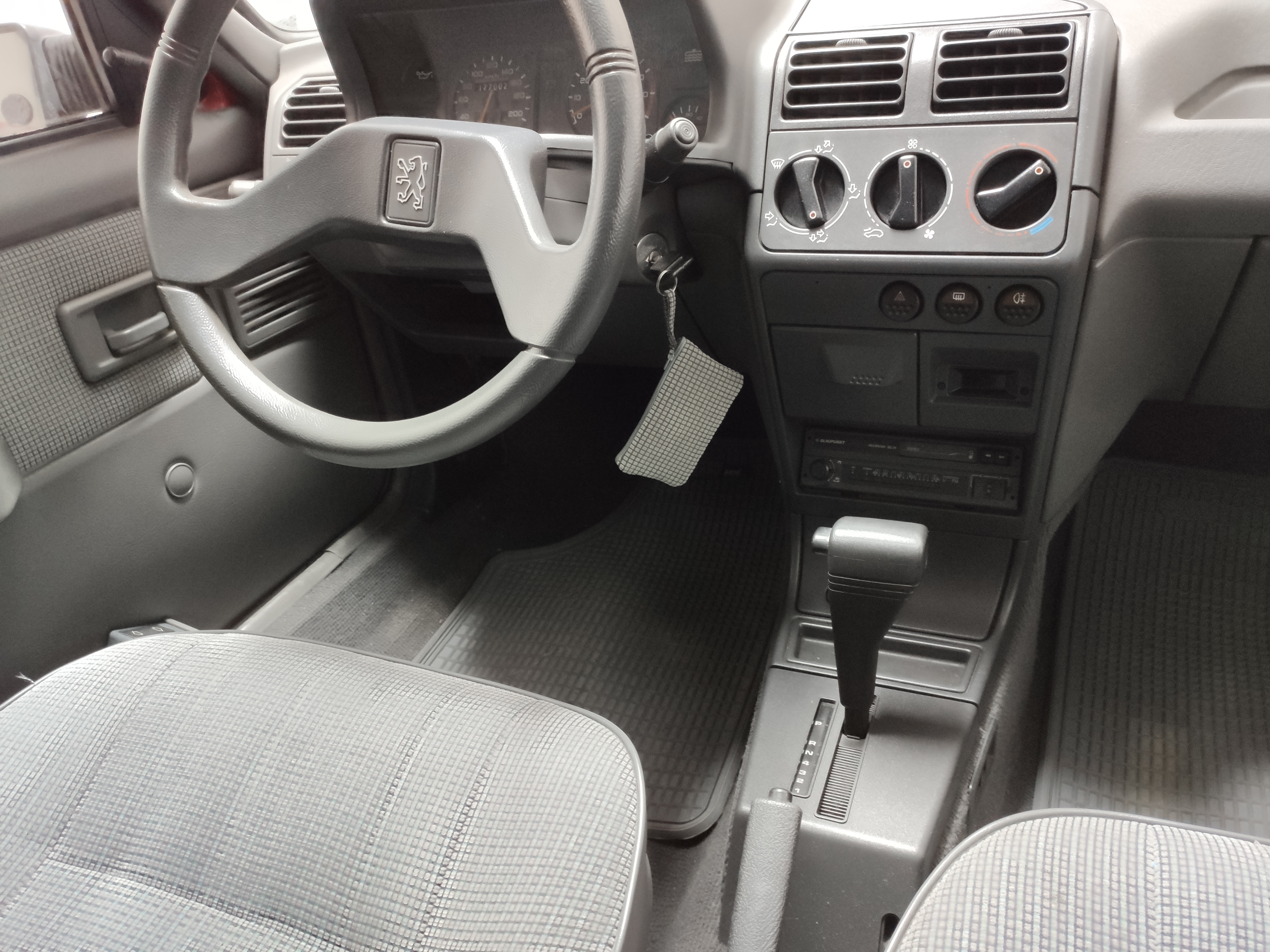

Z automatica nie korzystam na co dzień ale nawet zimową aurą przejażdżka to sama przyjemność. Nie trzeba wachlować jak zwierzę biegami, dzięki czemu można się skupić na utrzymaniu tych szalonych 102KM w drodze
Puki co nie wymaga żadnych nakładów. Wszystko jest tak jak powinno być i działa jak trzeba. Widać, że poprzedni właściciel wykonał dużo prac przed usterką skrzyni.

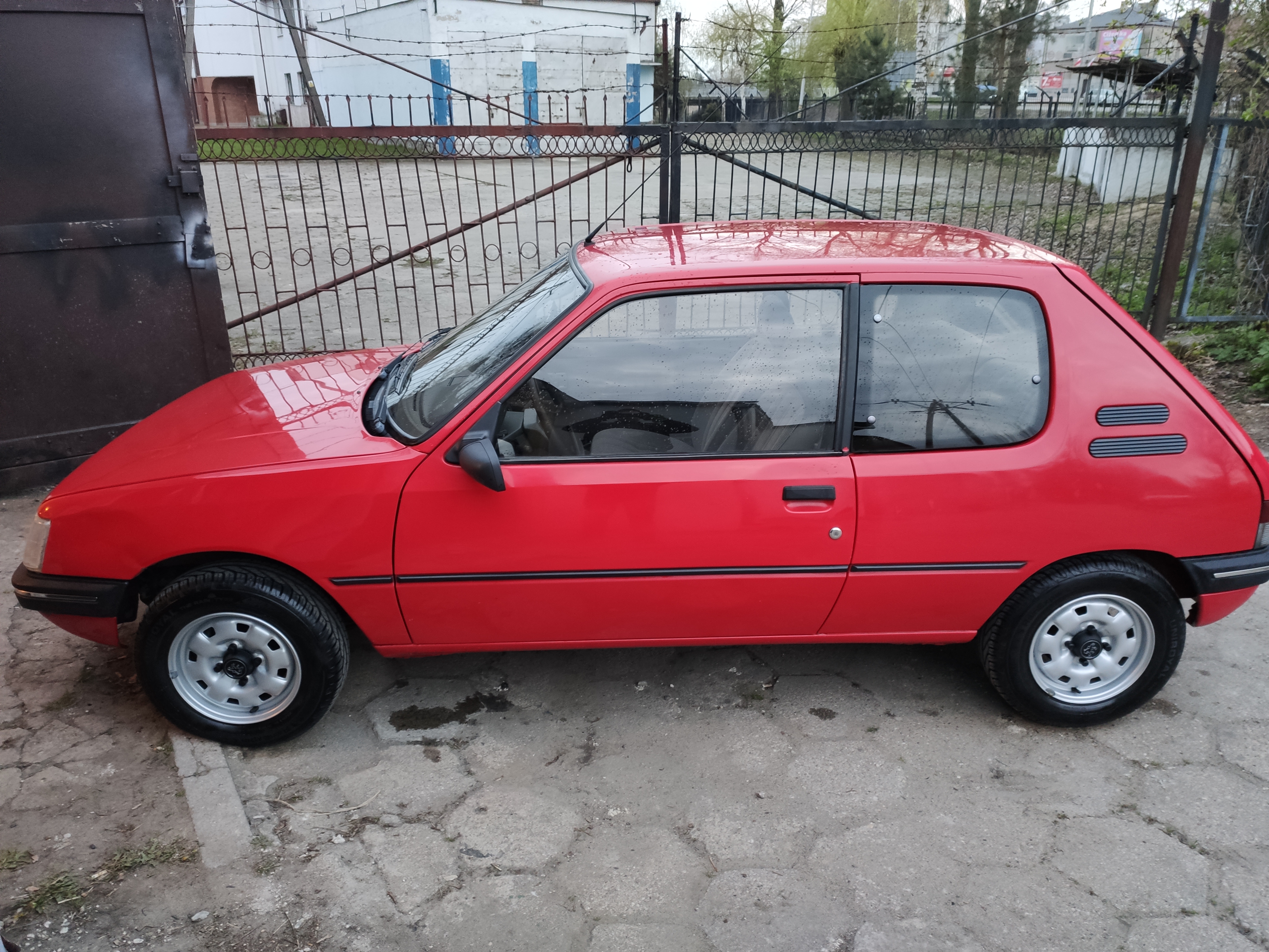

Porządki w magazynku zmotywowały mnie do odświeżenia blendy oraz wymiany popękanych zderzaków. Dodatkowo założyłem nowe listwy. Szkoda było zakładać stare poniszczone na ładne zderzaki.
Etui na klucze uszyłem z zniszczonych boczków, a szare radio Blaupunkt dostałem gratis od sprzedawcy dźwigni biegów

Lakier w międzyczasie został wypolerowany? Ten czerwony kolor wygląda świetnie na tle gór
Widać że auto chętnie nawija kolejne kilometry
