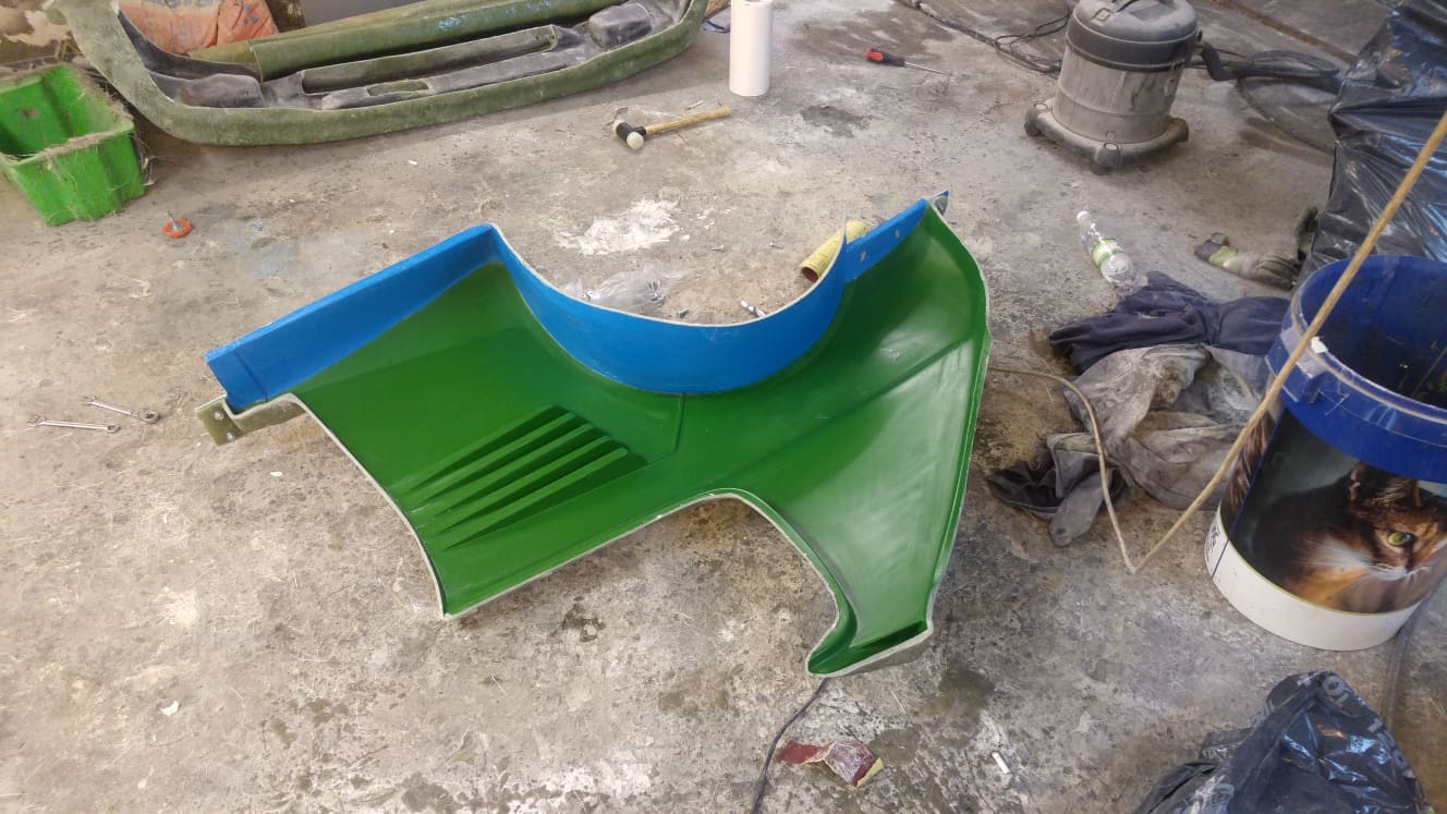

Dzieki Rafal za relacje. Dlugo to wszystko trwa tez przez fakt ze robilem formy do Dimmy przed zalozeniem pakietu. Teraz mam formy do Gutmanna i Dimmy:)

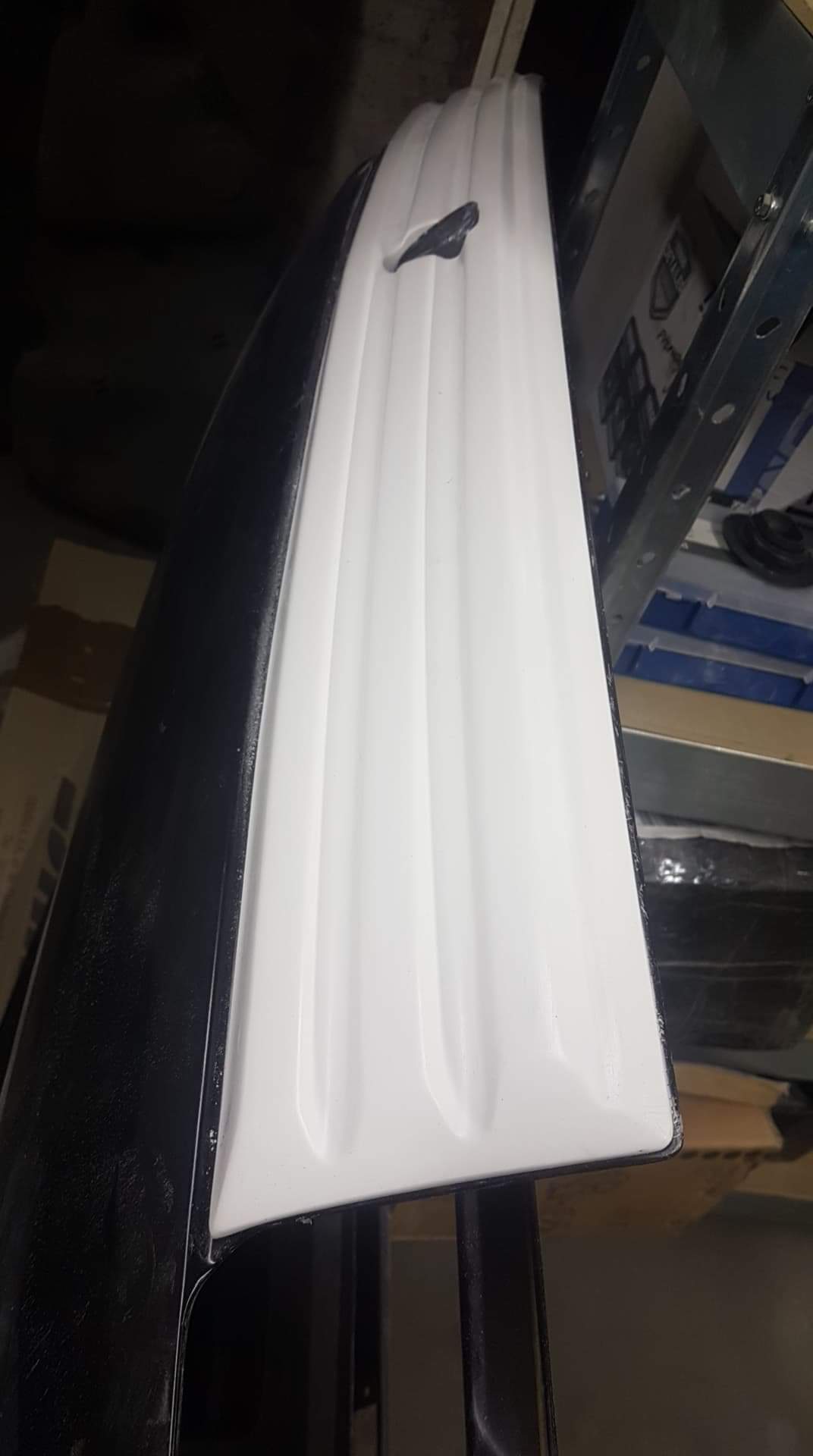

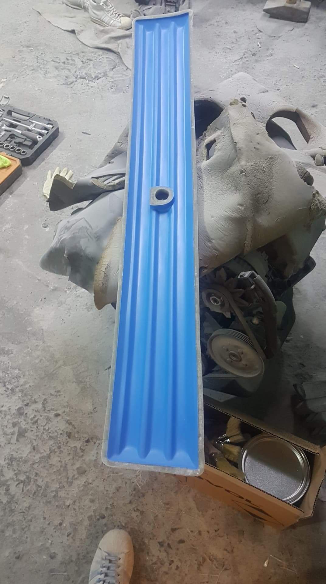

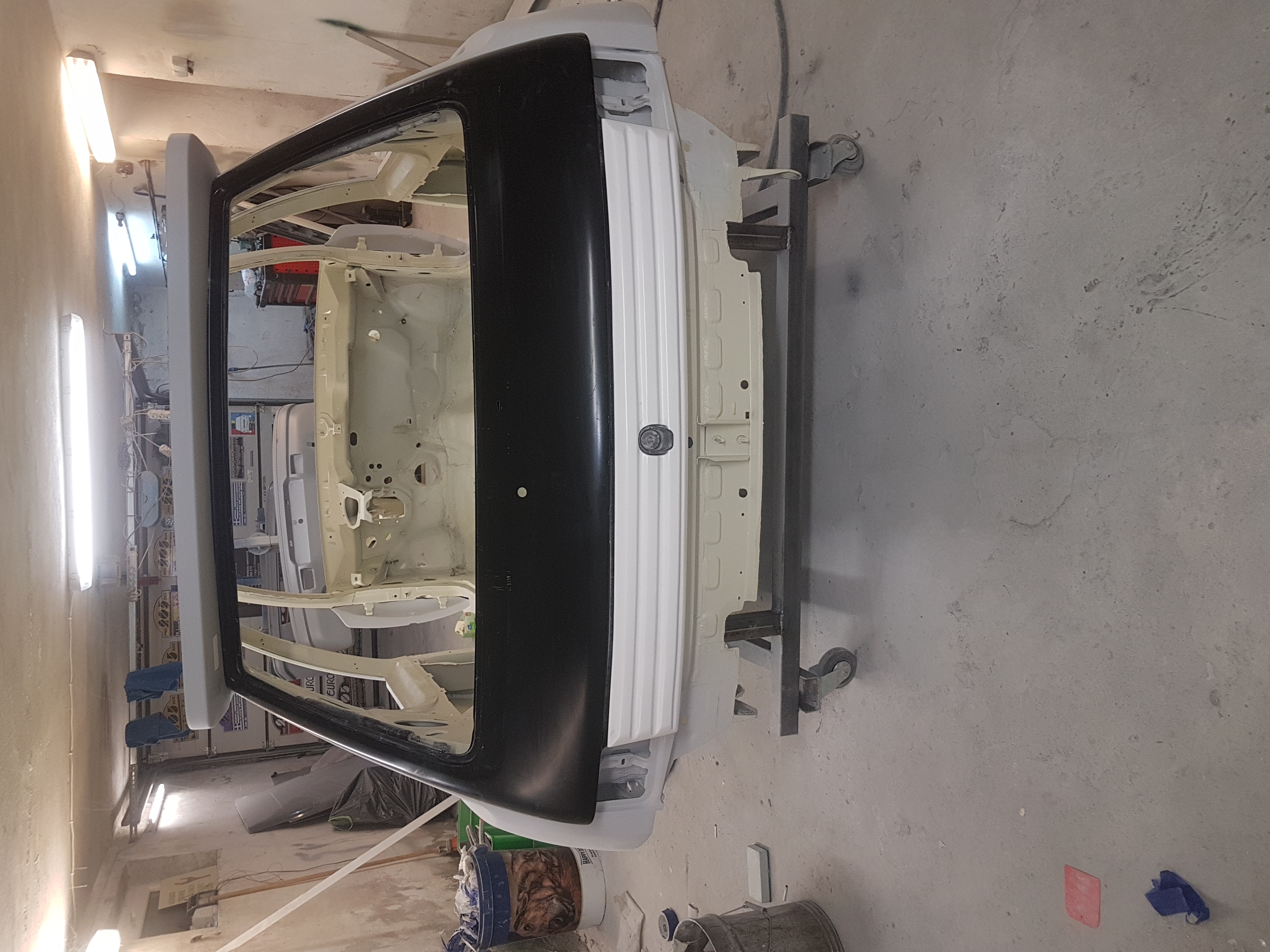

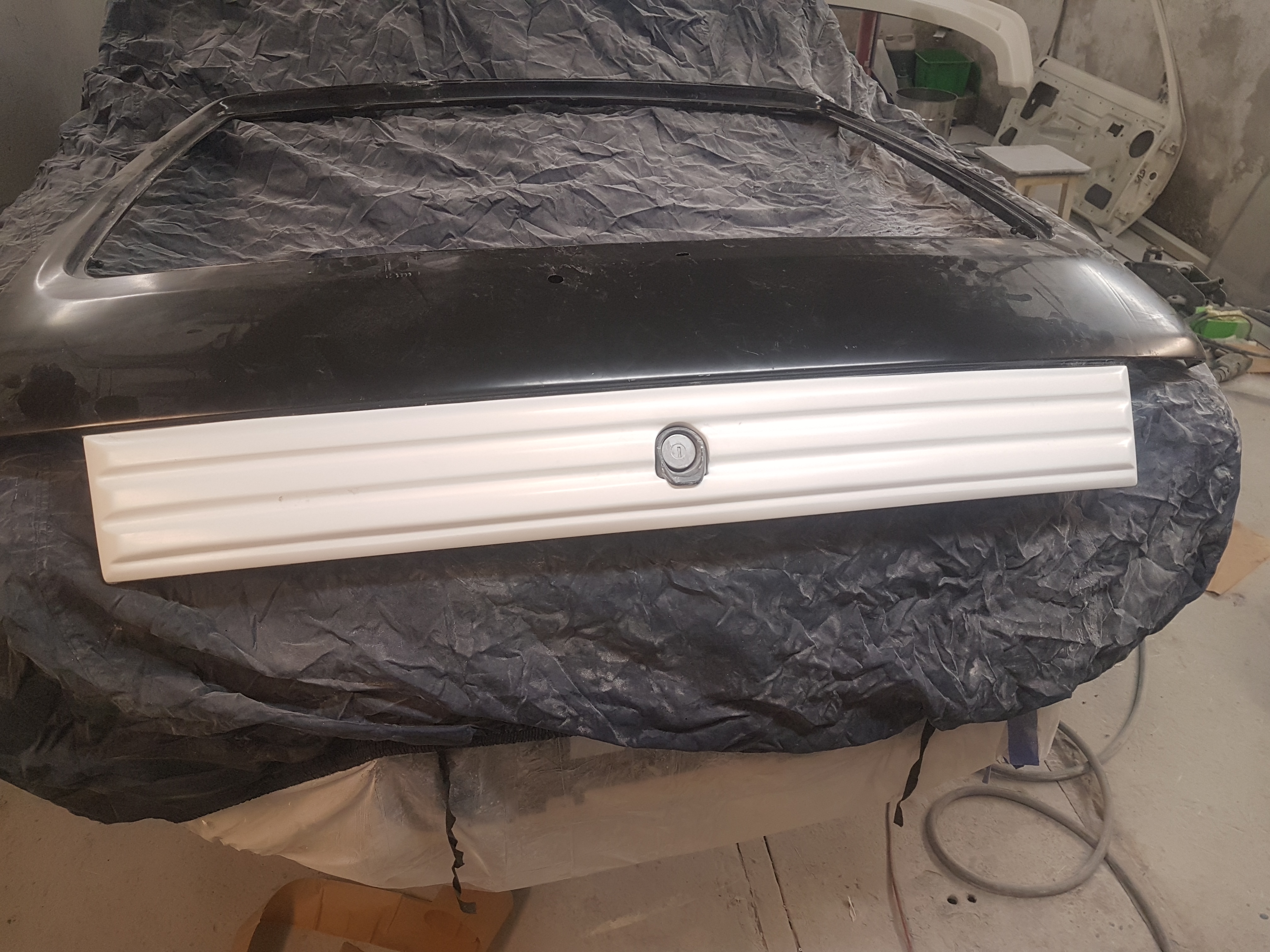

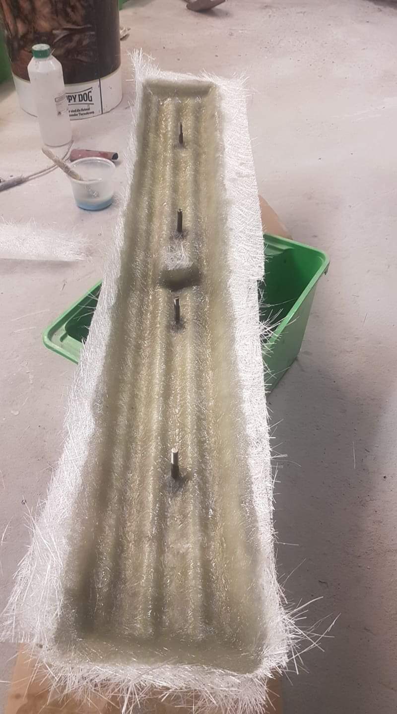

Z updatow. Wykonalem ostatnia brakujaca forme do blendy. Niestety ory blenda byla bardzo niedopracowana w okolicach zamka. Z tego powodu po odpowiednich poprawkach potraktowalem ja jako polprodukt do sciagniecia formy. Została naklejona na stara klape, poszpachlowana, zapodkladowana i po wyszlifowaniu i nalozeniu rozdzielacza powstala forma. Dzieki temu nowopowstala blenda idealnie pasuje i nie odstaje nigdzie. Wlaminowane zostaly szpilki jako ze bedzie ona przykrecana a nie klejona.

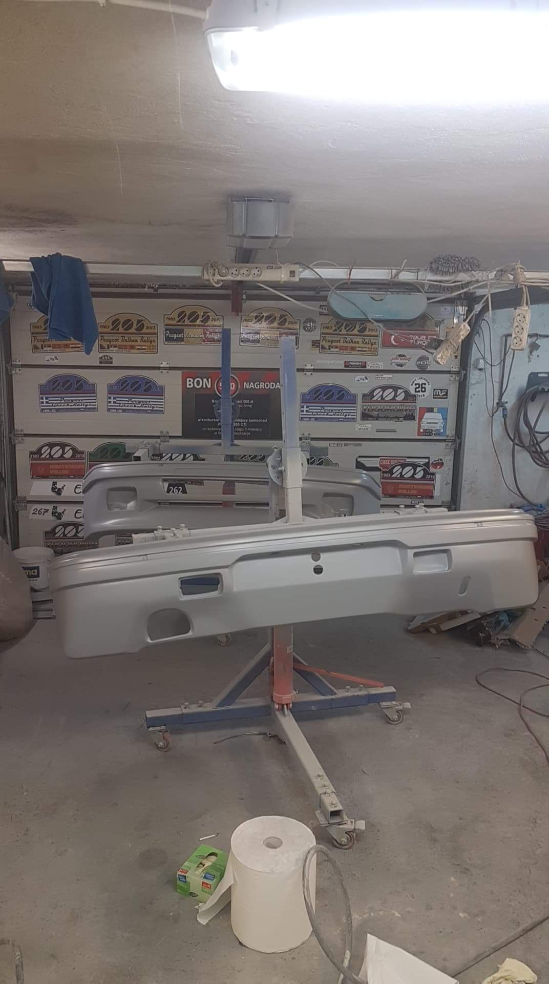

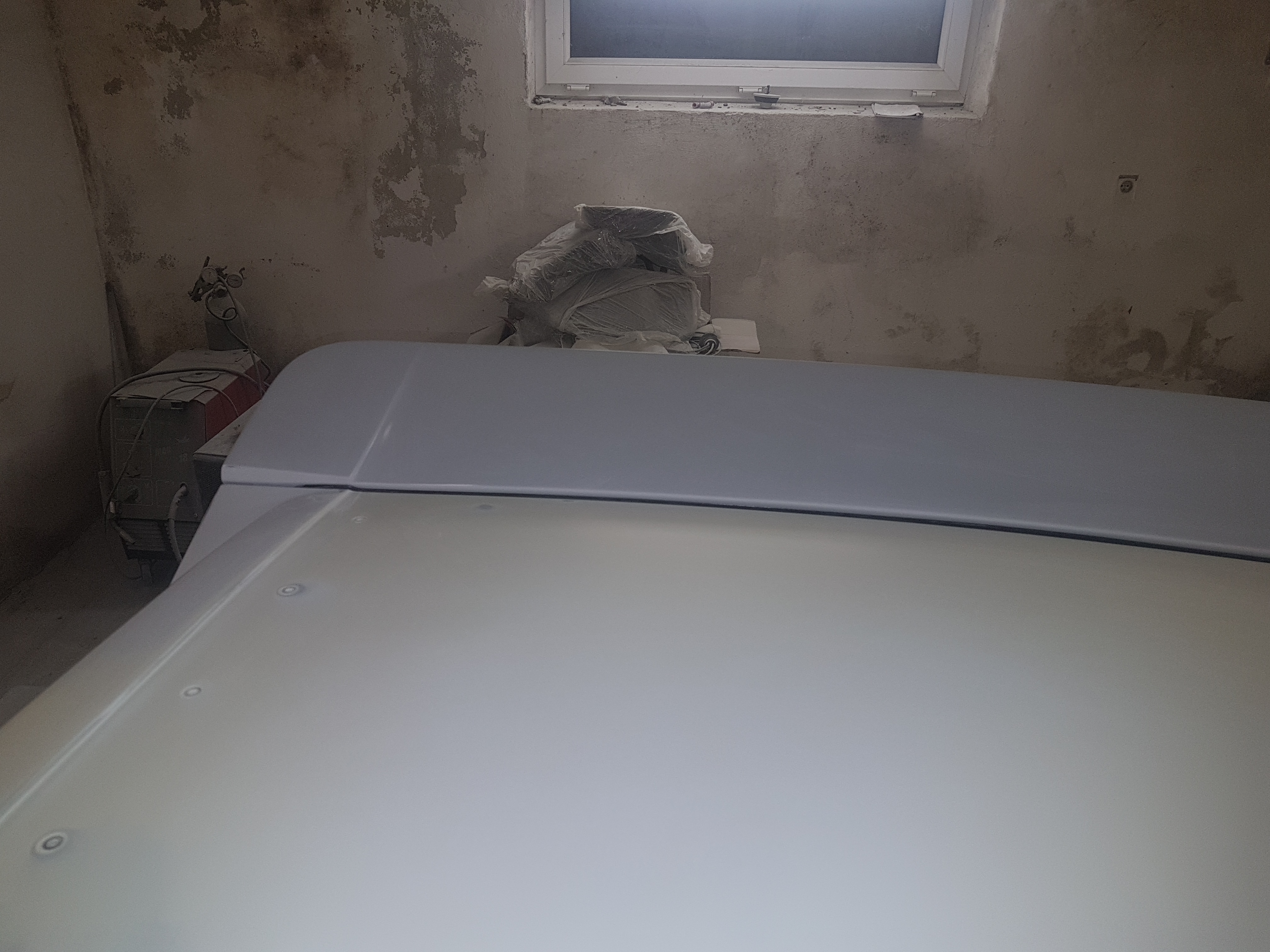

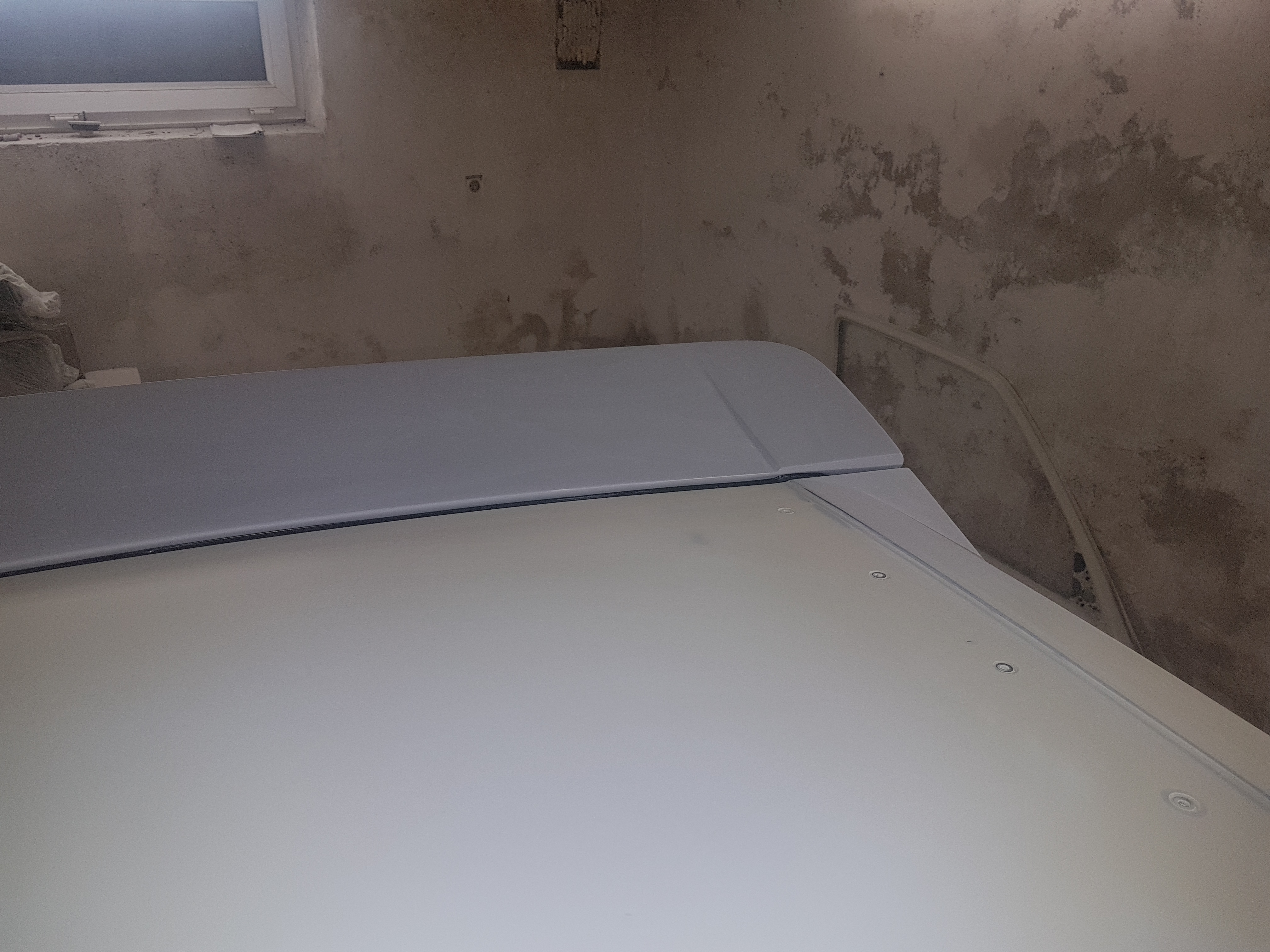

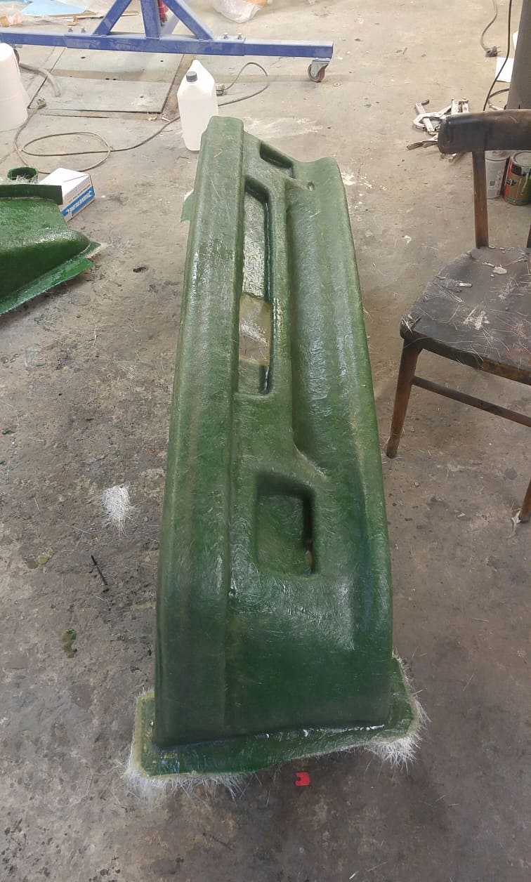

Kolejny progress. Zapodkladowane zderzaki

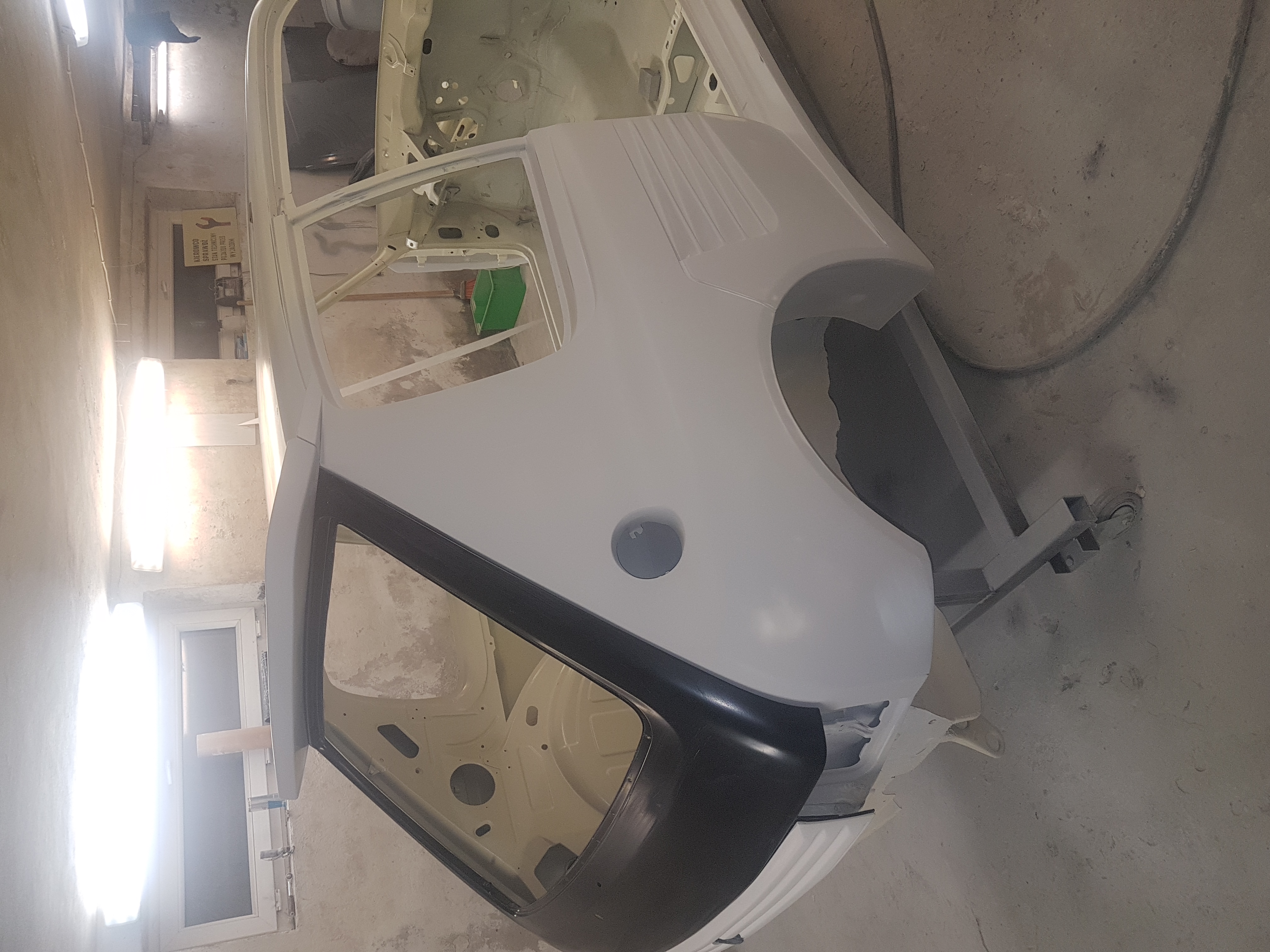

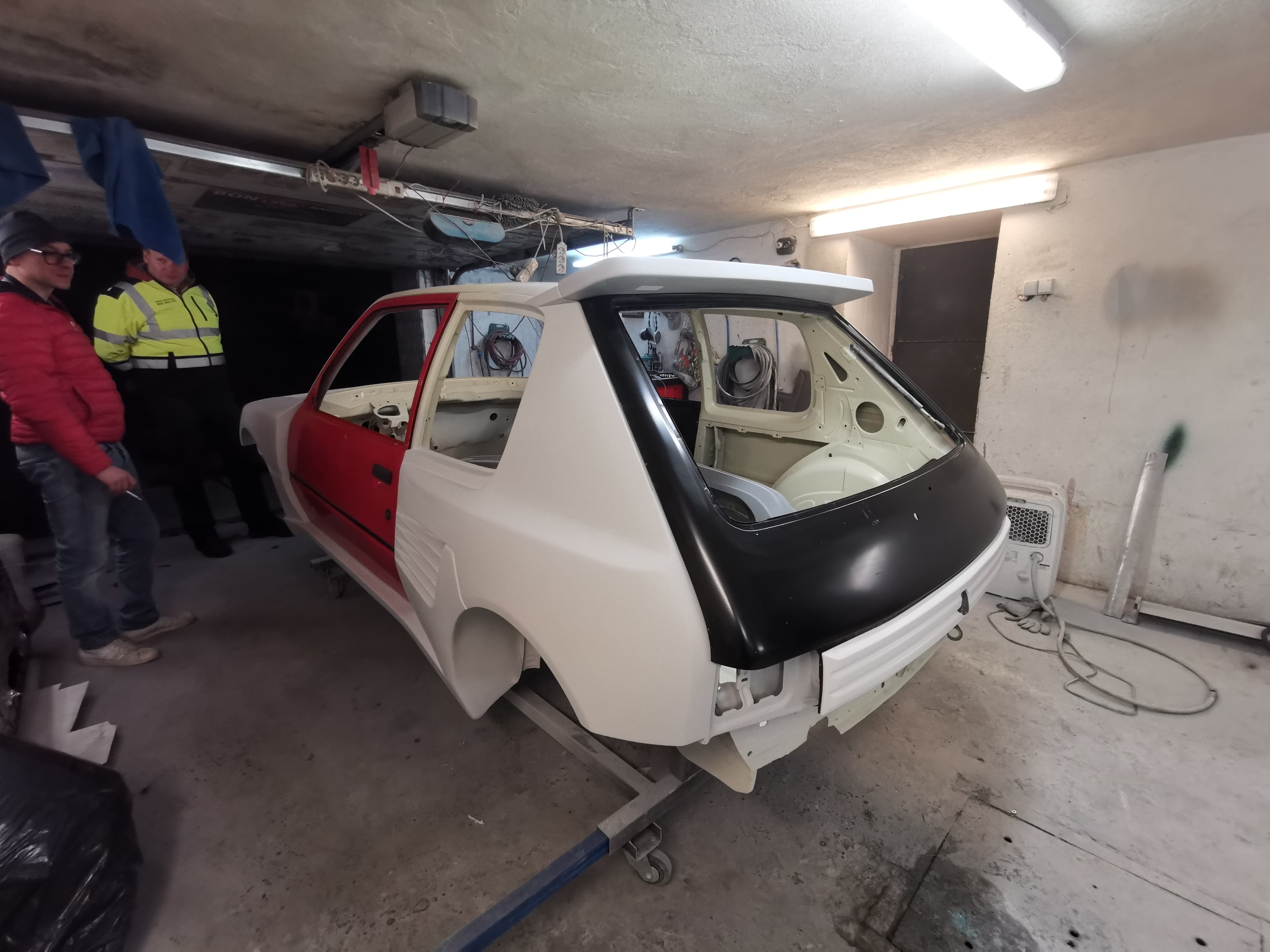

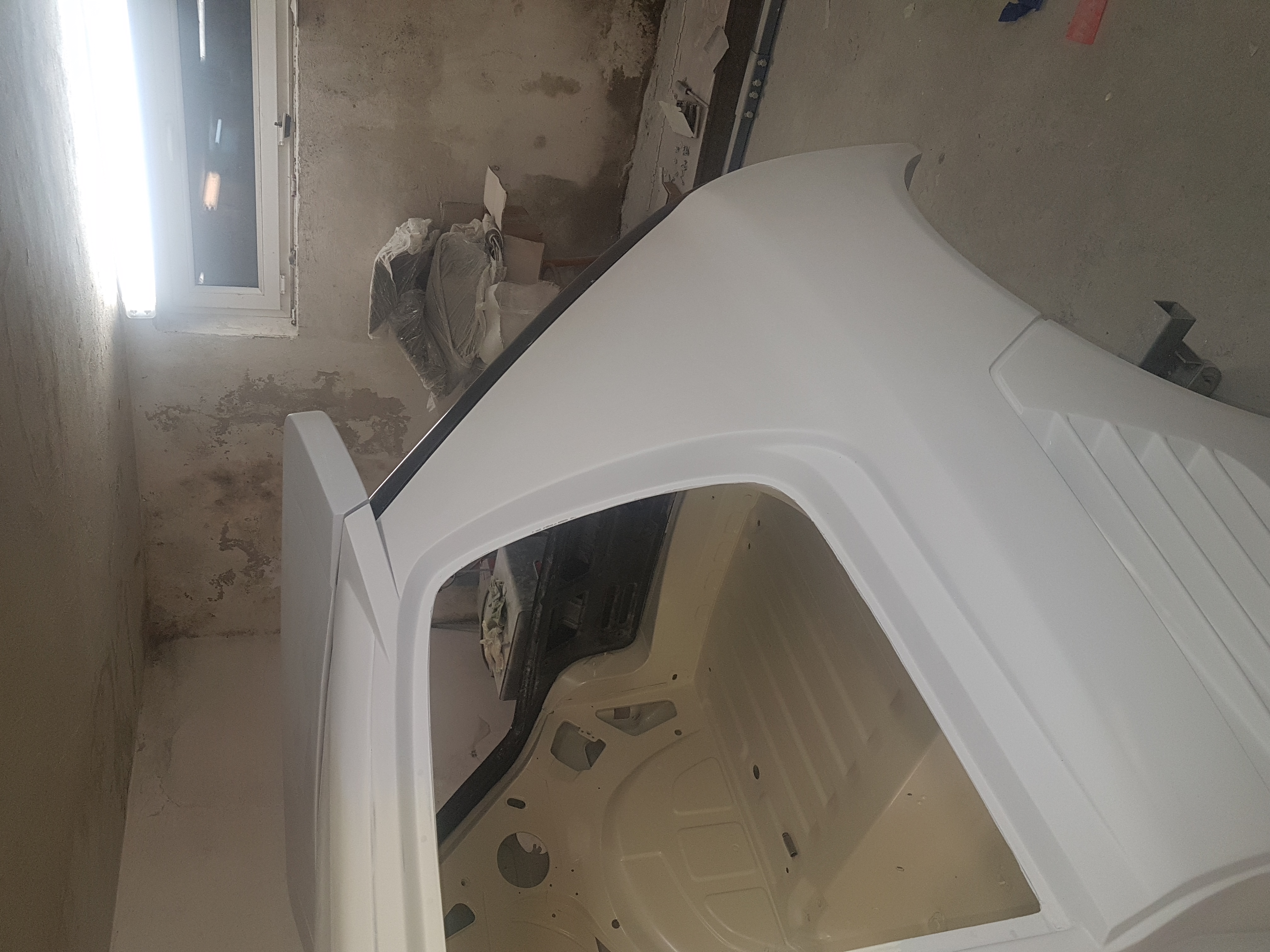

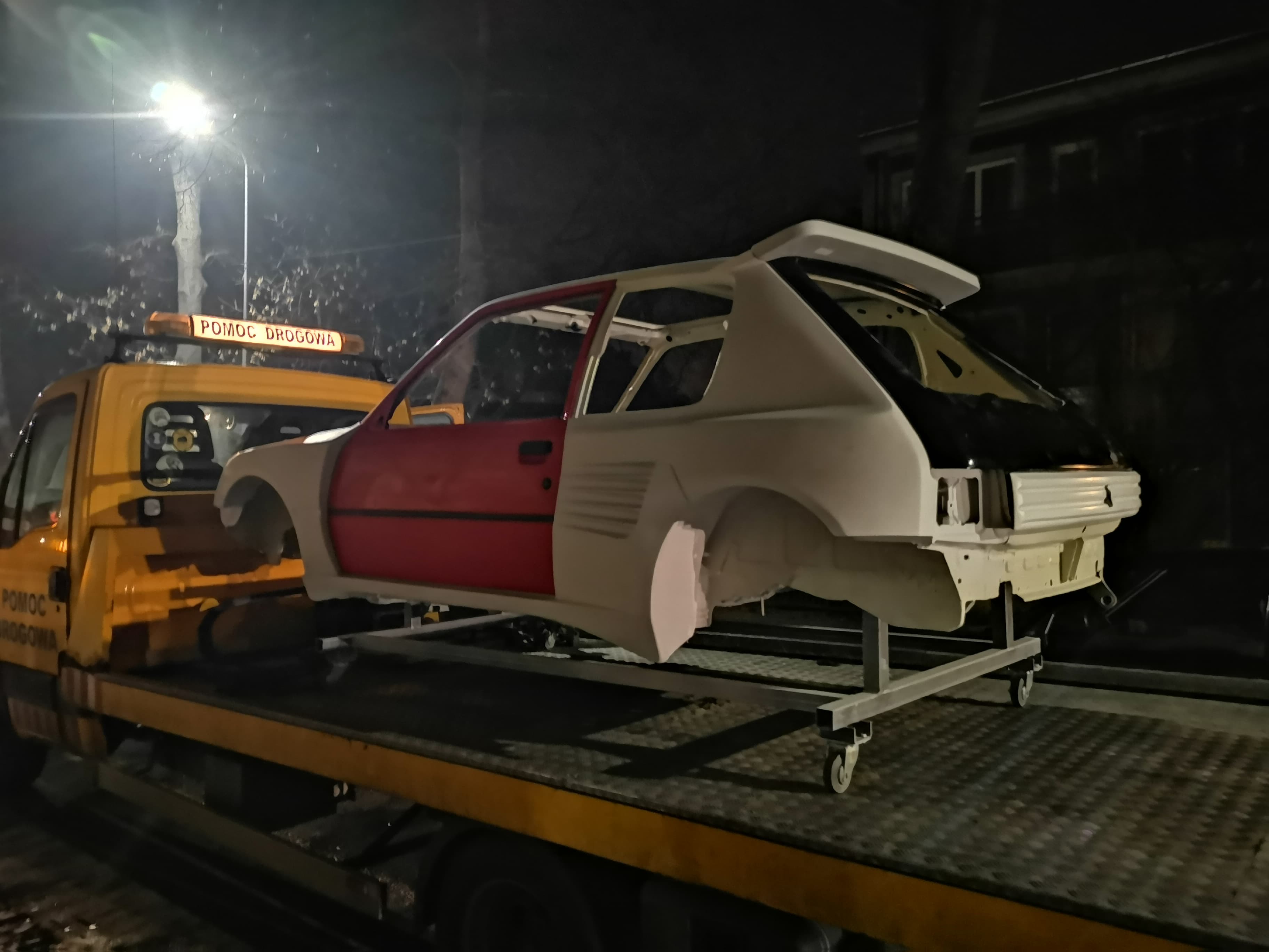

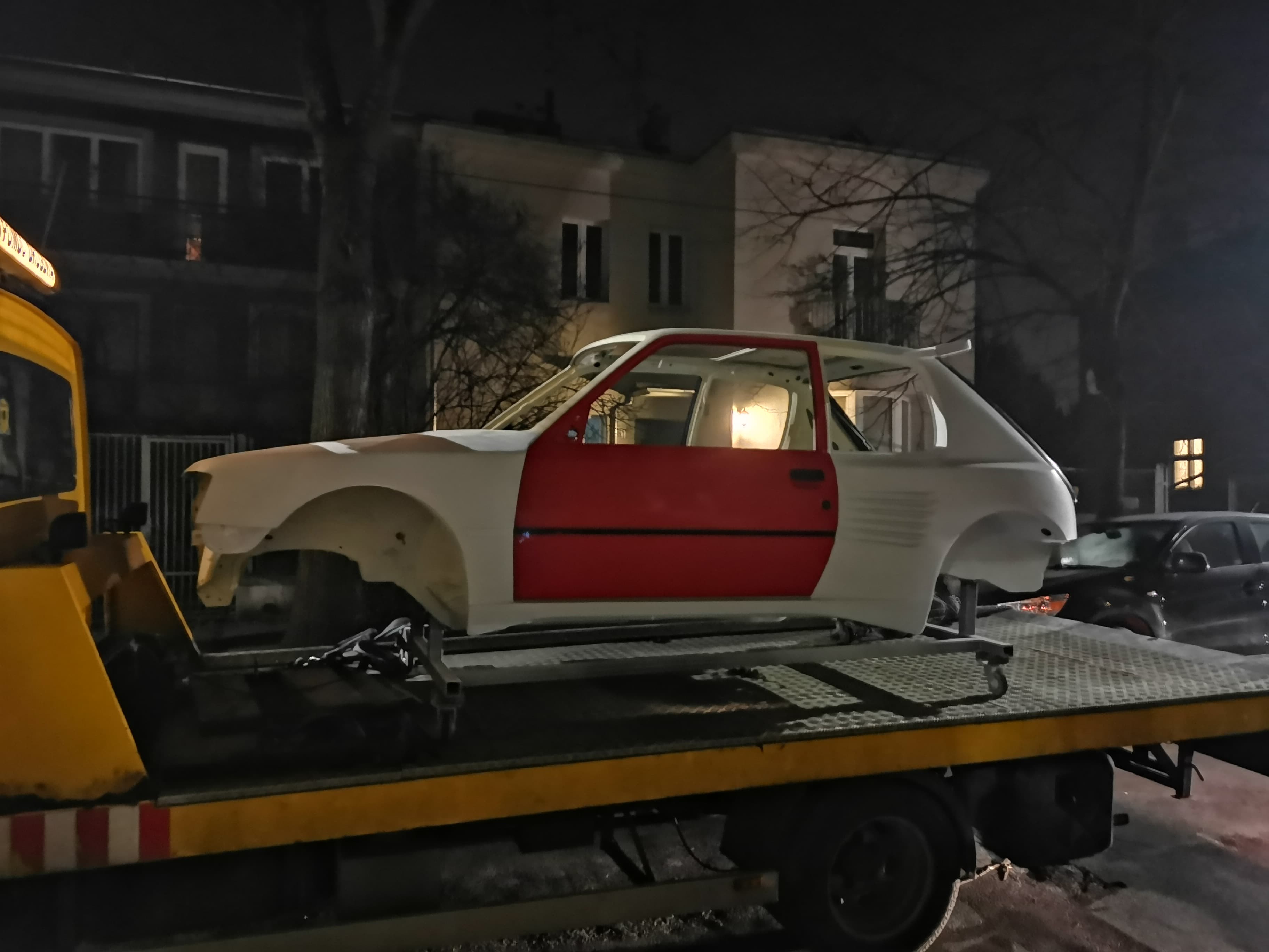

W piatek zaplanowane jest przewiezienie karoserii do lakiernika. Zostalo tylko wstrzelenie nowych nitonakretek do mocowania panoramy
Re: Dimma z Krakowa
A ja obiecuję, że z piątkowej operacji będzie lepsza fotorelacja :lol:
Niesamowite, jak przyspieszyły prace. Za dwa dni trzeba będzie już decydować się ostatecznie na kolor. Mamy swoje typy, ale ciekaw jestem, co Wy byście doradzili...

Niestety nie mogłem być podczas operacji załadunku, ale foty podesłał Filipczak. Ponoć poszło łatwiej niż podczas wiosennej wyprawy na piaskowanie...
Myślę, że kolejne doniesienia Józka będą jeszcze ciekawsze...
Re: Dimma z Krakowa
MATKO BOSKO PERZOTOWSKO... Pornografia :P

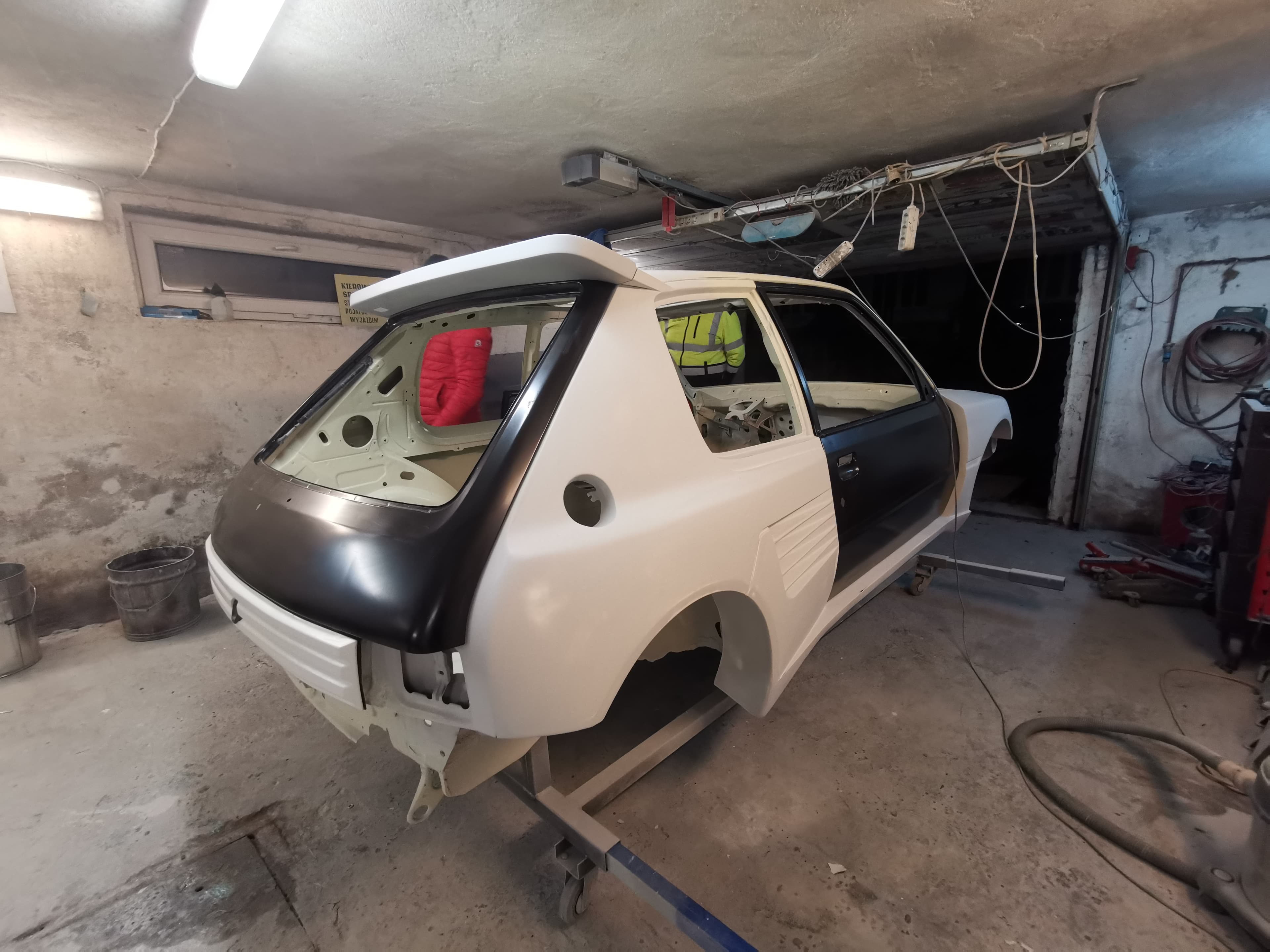

Nie wiem czym wy się tu jaracie chłopaki, bo moim zdaniem prace przy projekcie są fajne, ale 205 w wersji dimma wygląda pokracznie!! Piękna linia 205 jest zaburzona tymi poszerzeniami i wygląda to lipnie, mówiąc eufemistycznie.

Nie ma sie co napinac. Mam 9 innych 205 jedna moze byc pokraczna;)
