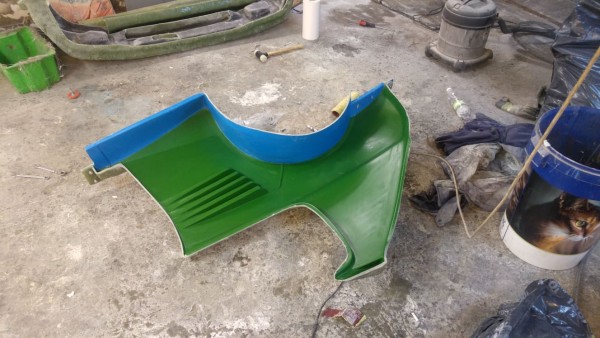

Z updatow. Wykonalem ostatnia brakujaca forme do blendy. Niestety ory blenda byla bardzo niedopracowana w okolicach zamka. Z tego powodu po odpowiednich poprawkach potraktowalem ja jako polprodukt do sciagniecia formy. Została naklejona na stara klape, poszpachlowana, zapodkladowana i po wyszlifowaniu i nalozeniu rozdzielacza powstala forma. Dzieki temu nowopowstala blenda idealnie pasuje i nie odstaje nigdzie. Wlaminowane zostaly szpilki jako ze bedzie ona przykrecana a nie klejona.

RafGentry pisze: 15 sty śr, 2020 11:54 pm Za dwa dni trzeba będzie już decydować się ostatecznie na kolor. Mamy swoje typy...
To te?:)
Patrzac na wiadro i zderzak mozna domyslac sie, ze wszystkie odcienie zielonego byly juz brane pod uwage:)
A tak serio to chcecie isc w cos krzykliwego, stonowanego czy wszystkie opcje wciaz sa na stole?

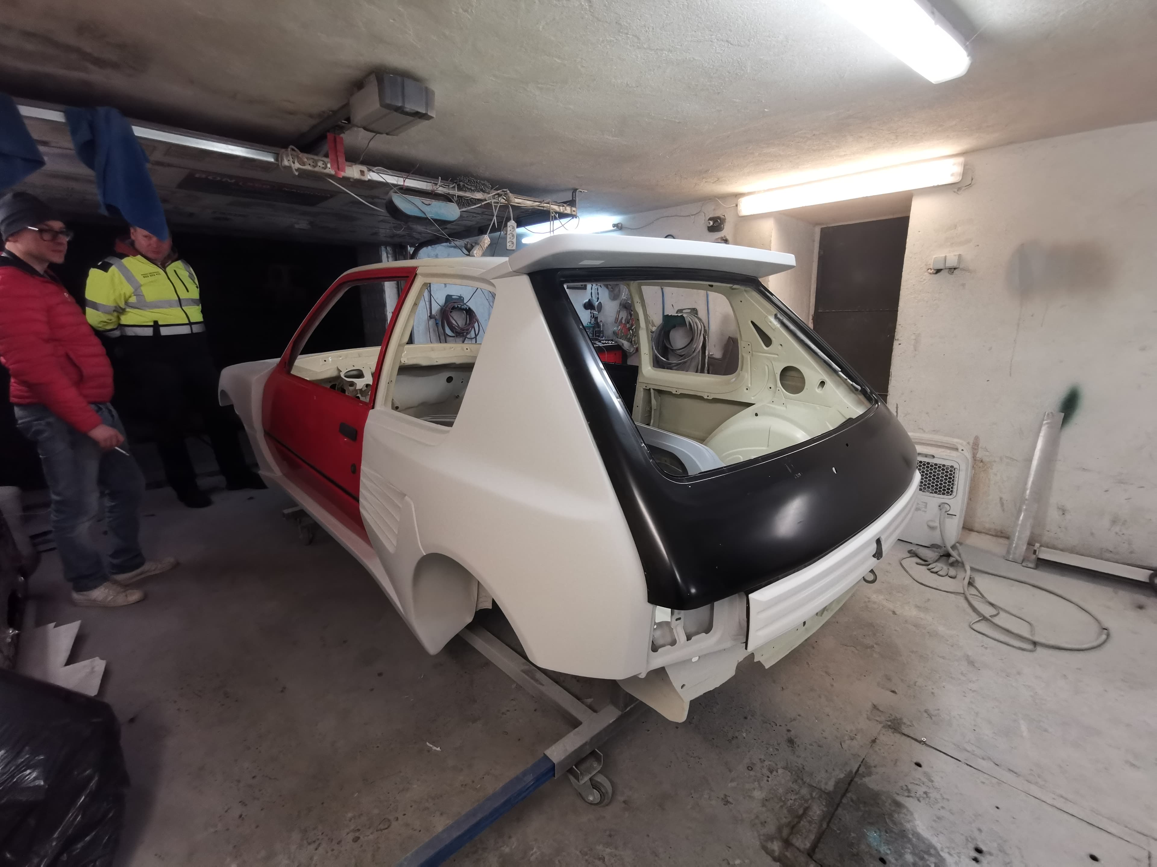

autor: RafGentry
Niestety nie mogłem być podczas operacji załadunku, ale foty podesłał Filipczak. Ponoć poszło łatwiej niż podczas wiosennej wyprawy na piaskowanie...
Myślę, że kolejne doniesienia Józka będą jeszcze ciekawsze...

: 17 sty pt, 2020 2:32 pm
autor: DJPreZes
MATKO BOSKO PERZOTOWSKO... Pornografia :P
