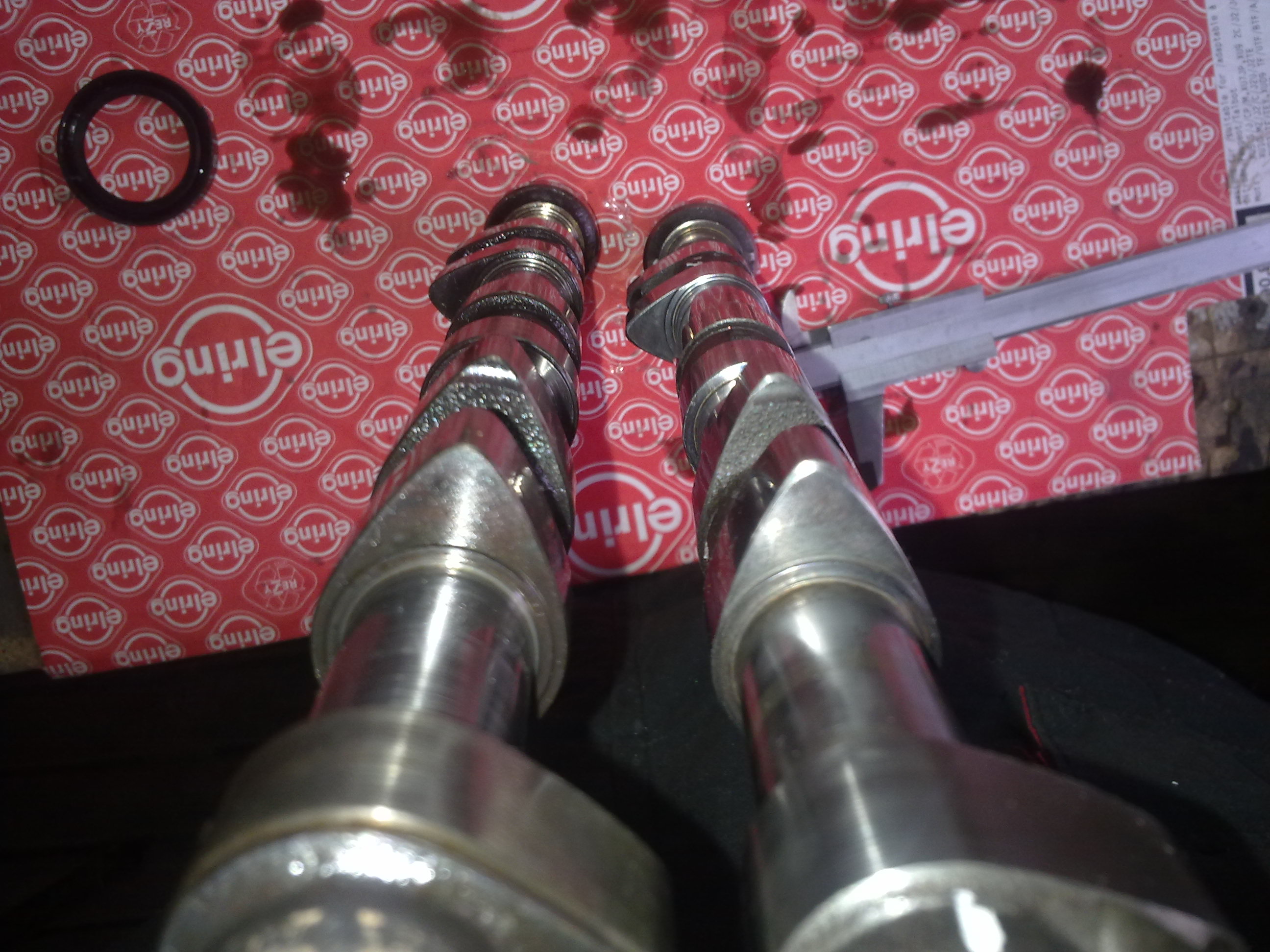

dostalem dzis walek ssacy do mojego miga. Jest to wersja ze wzniosem 10.6mm i czasem otwarcia 285st.
Po wstepnych przymiarkach wszystko powinno zadzialac na seryjnym osprzecie bez modow z zaworami czy hydro.
Postaram sie wsadzic zdjecia walka mojego i seryjnego dla porownania przebiegu otwarcia krzywki.
Walek byl przerabiany przez szlifowanie, wiec nie jest to zaden catcams czy cos innego za 3tys zl. Zobaczymy jak spisze sie wersja 10 razy tansza, pozniej wewntualnie przerobie w taki sam sposob walek wydechowy, ustawie je (jezeli nie bedzie dzwonu z tlokami) i pojade na hamownie sprawdzic motorownie. Co wyjdzie zobaczymy:D

czyli jednak miałem rację, że seryjne hydro da radę
no ciekawe co z tego wyjdzie?
ale to w końcu nie robiłeś pomiaru na obecnym setupie?
no i napisz ile sobie krzyczą za taką przeróbkę?

http://www.youtube.com/watch?v=leeMP0h-nBg
hydro bez oleju, ale z banka powietrzna wewnatrz, po upuszczeniu powietrza z hydro siada jeszcze -2mm, i wtedy dupa...

hm dziwne, a jakbyś z ciekawości założył napełnione hydro czy wszystkie opróżniłeś?

bez oleju hydro, ale z banka powietrzna i dlatego nie opadło do końca. Jutro chce odpalić silnik już na nowym walku. stawiam ze wszystko będzie ok

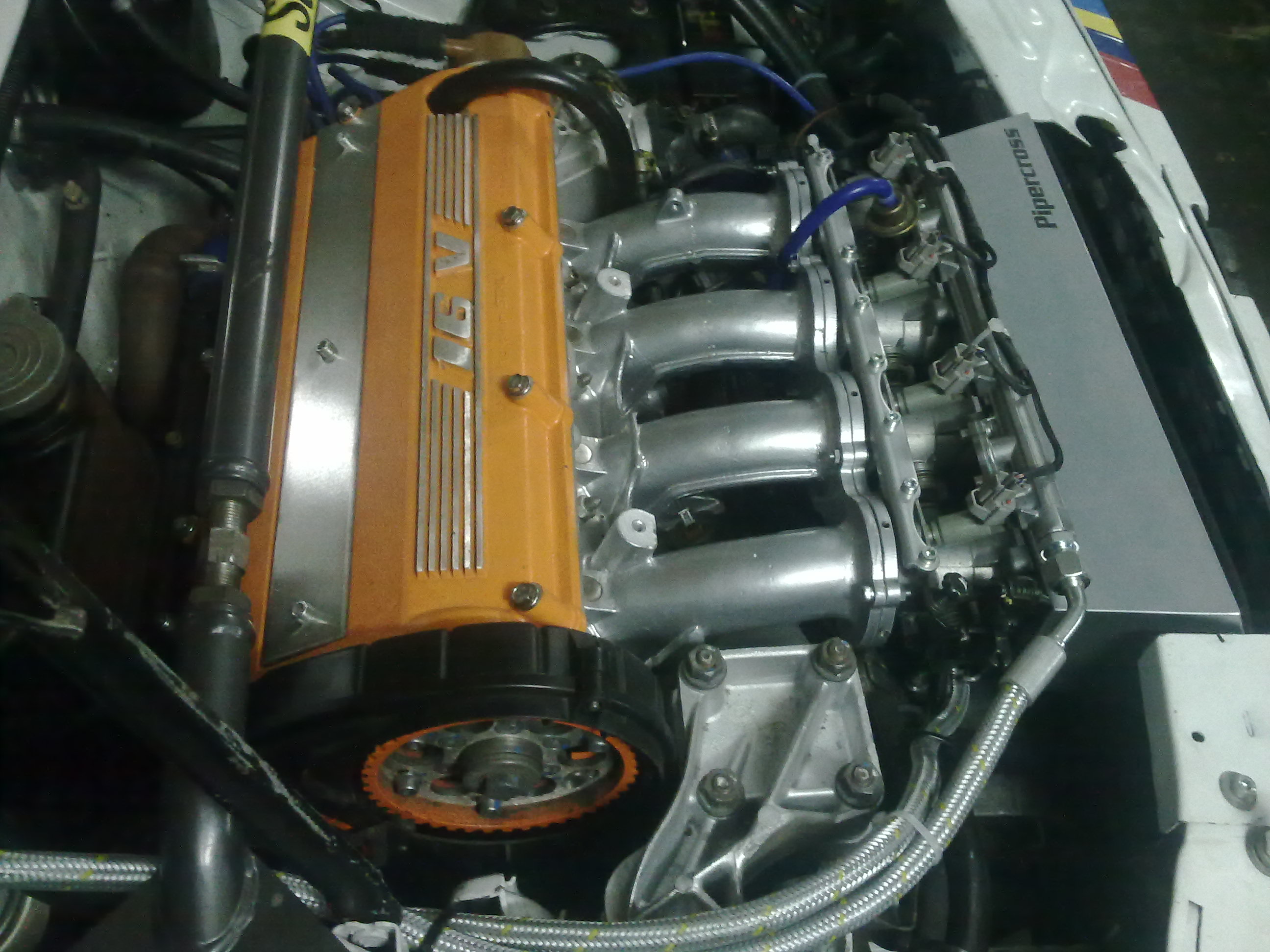

silnik poskładany na nowym walku. tyle co udało mi sie dzis odpalic auto. Jutro przejade sie i podstroję motorownie
Wszystko wskazuje na to ze zestaw bedzie jezdzic, jaka moc bedzie produkować sie okaze.
krzywki walka(pamietajcie ze do walka z prawej doliczyc trzeba ok + 1.4mm, bo o tyle zawor w calym zakresie pracy wyzej sie otwiera) a tutaj jak kogos by interesowalo(na PW) nowa zaslepka przewodow WN z kwasa

spoko wygląda ten wałeczek,
czy po grindowaniu jest jakoś utwardzany?
pokrywka też dobrze się prezentuje

Pytalem czy trzeba azotować po szlifowaniu ale nie bylo takiej potrzeby.
