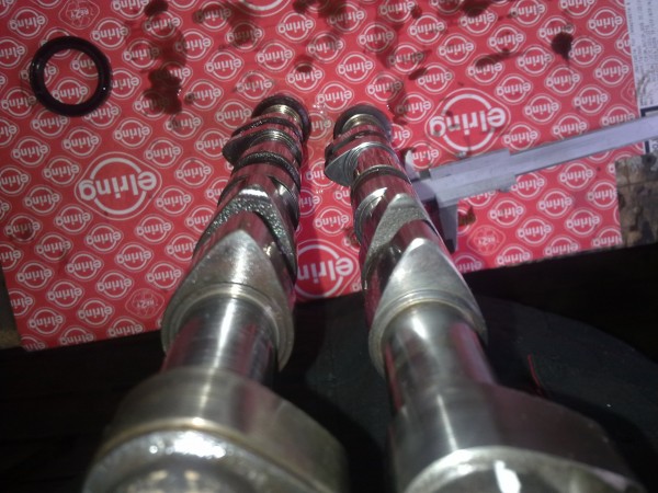

dostalem dzis walek ssacy do mojego miga. Jest to wersja ze wzniosem 10.6mm i czasem otwarcia 285st.
Po wstepnych przymiarkach wszystko powinno zadzialac na seryjnym osprzecie bez modow z zaworami czy hydro.
Postaram sie wsadzic zdjecia walka mojego i seryjnego dla porownania przebiegu otwarcia krzywki.
Walek byl przerabiany przez szlifowanie, wiec nie jest to zaden catcams czy cos innego za 3tys zl. Zobaczymy jak spisze sie wersja 10 razy tansza, pozniej wewntualnie przerobie w taki sam sposob walek wydechowy, ustawie je (jezeli nie bedzie dzwonu z tlokami) i pojade na hamownie sprawdzic motorownie. Co wyjdzie zobaczymy:D

: 03 sty czw, 2013 11:57 am
autor: stef
czyli jednak miałem rację, że seryjne hydro da radę :)
no ciekawe co z tego wyjdzie?
ale to w końcu nie robiłeś pomiaru na obecnym setupie?
no i napisz ile sobie krzyczą za taką przeróbkę?

: 09 sty śr, 2013 1:30 am
autor: buniooo
silnik poskładany na nowym walku. tyle co udało mi sie dzis odpalic auto. Jutro przejade sie i podstroję motorownie
Wszystko wskazuje na to ze zestaw bedzie jezdzic, jaka moc bedzie produkować sie okaze.
krzywki walka(pamietajcie ze do walka z prawej doliczyc trzeba ok + 1.4mm, bo o tyle zawor w calym zakresie pracy wyzej sie otwiera)
z lewej seria,prawa szlifowany

Re: Peugeot 205 Mi16 + EcuMaster + ITB
: 09 sty śr, 2013 7:46 am
autor: stef
spoko wygląda ten wałeczek,
czy po grindowaniu jest jakoś utwardzany?
pokrywka też dobrze się prezentuje :)
: 09 sty śr, 2013 10:47 am
autor: buniooo
Pytalem czy trzeba azotować po szlifowaniu ale nie bylo takiej potrzeby.
